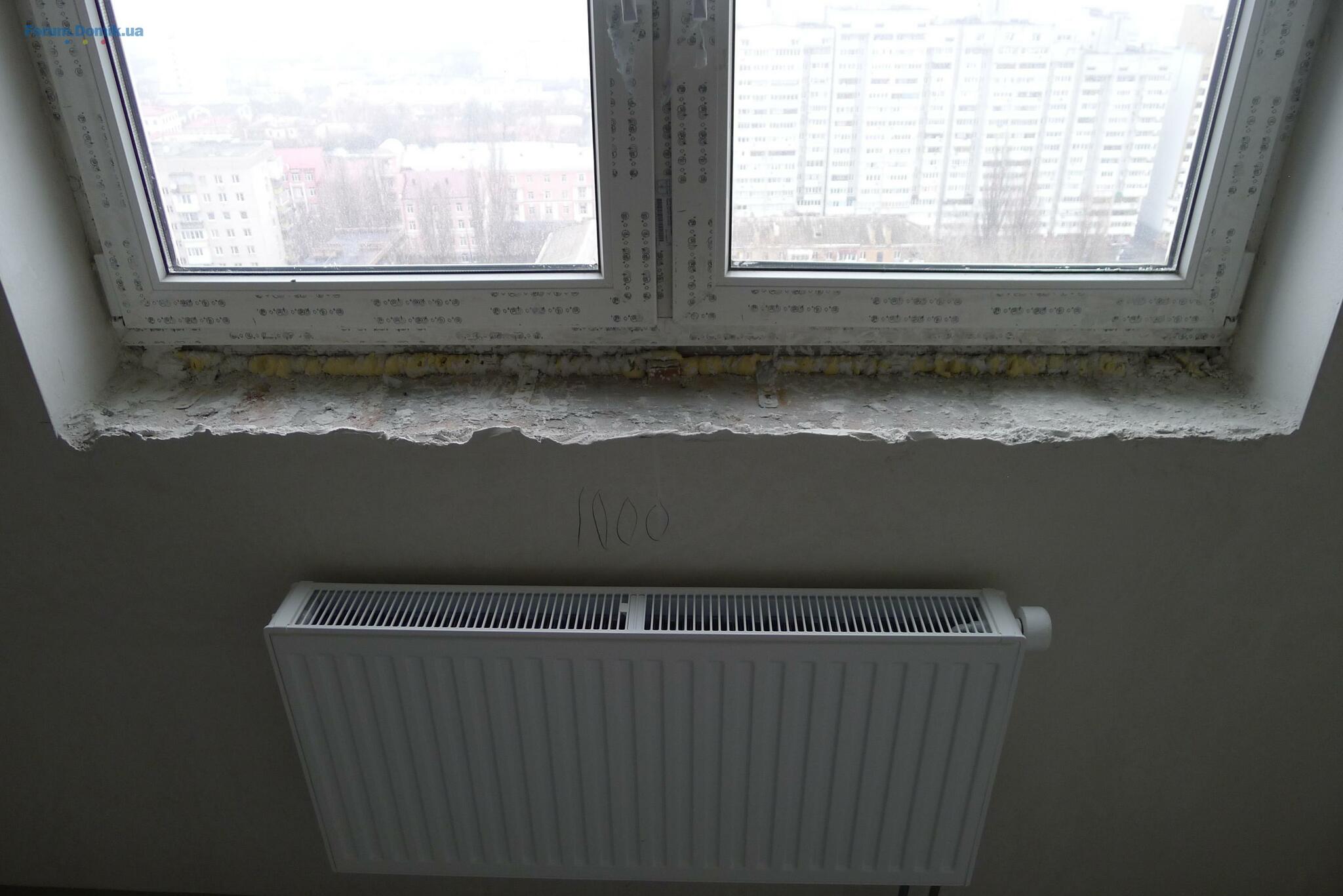

никому не говорили при приёмке как именно будут устранять проблему со ржавыми уголками под штукатрукой?
в идеале было бы чтобы везде новые ставили, покраска ничего не даст.
у меня под 2 мм штукатурки кое где даже ржавчина повыступала.

1) Ржавые уголки. Причем не только на откосах окон, но и возле входной двери.
Спасибо тем, кто написал об этой проблеме, иначе могли и не заметить.
Мне не говорили. По идее будут в марте-апреле менять уголки. Правда каким образом это аккуратно сделать я слабо представляю. Ведь стены и откосы уже оштукатурены.
Интересно, что мешало сразу же установить нержавеющие уголки? Ведь они знали, что дом будет зимой стоять без отопления...

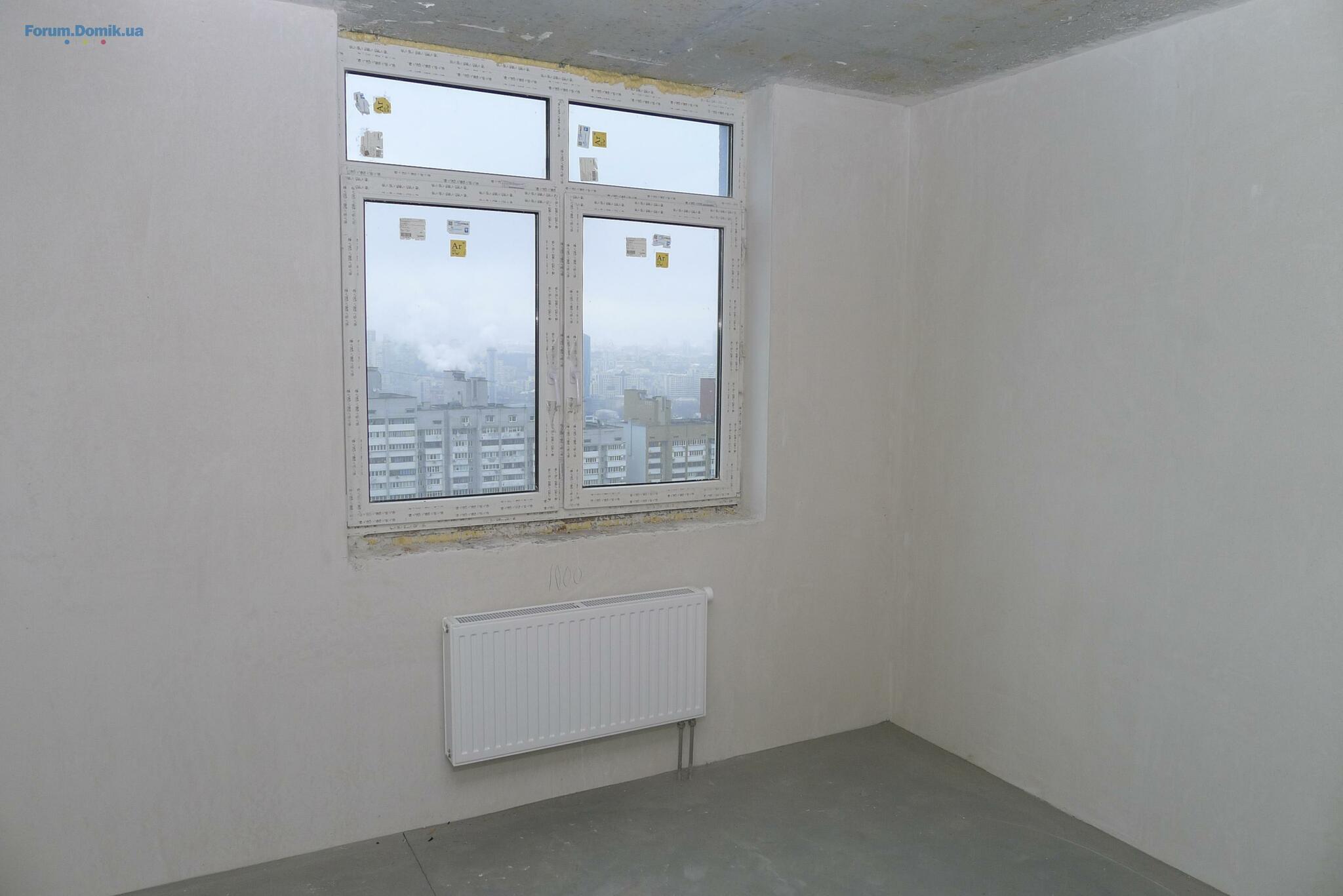

в первом такие же маленькие батареи как и во втором?
вот как у нас, зал, ширина стены с окном 3.3 м.
спасибо!
батарея в зале. дом2
shamrilo

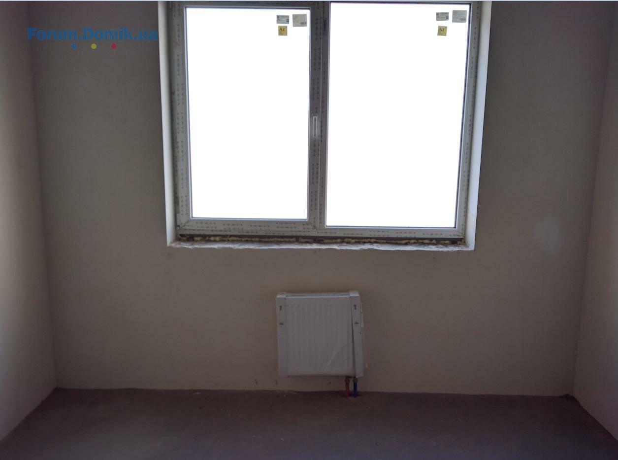

Цитата "mal2":
mmalahit, спасибо за ответ,
ещё Вас немного помучаем вопросами.
спасибо!
Знайшов фото в архіві, це також у мене зал, ширина стіни орієнтовно така ж сама.
У другому будинку явно зекономили на бетареях.

ещё одна проблема вылазит - размер батарей.
этот параметр вообще нигде не указан в договорах,
при покупке квартиры показывали как пример первый дом,
во втором по факту батареи в 2 раза меньше.
(смотрите картинки в ветке первого дома.)
проверить достаточно их или нет не возможно, разве что требовать паспорт производителя и с расчётами.
