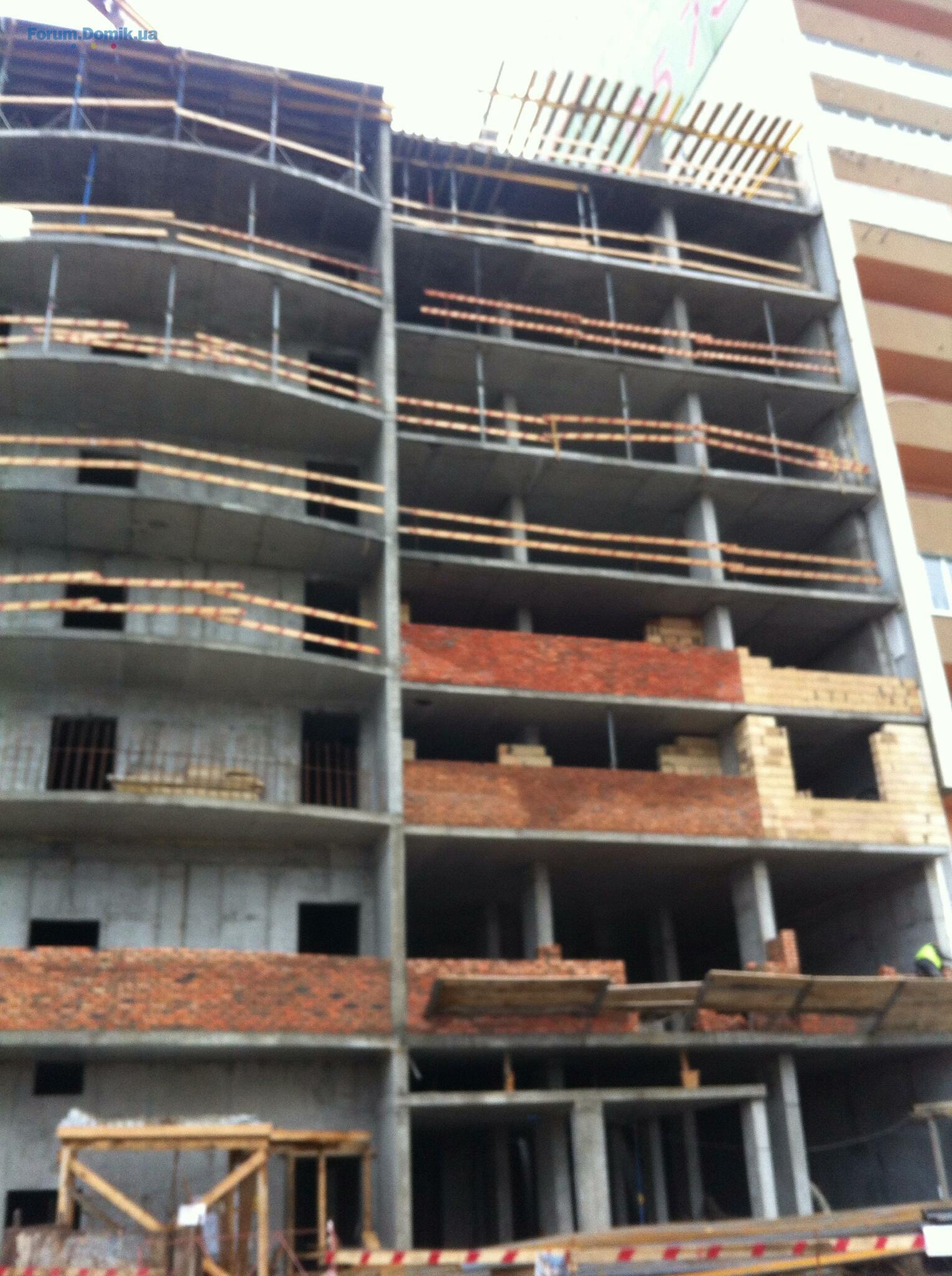

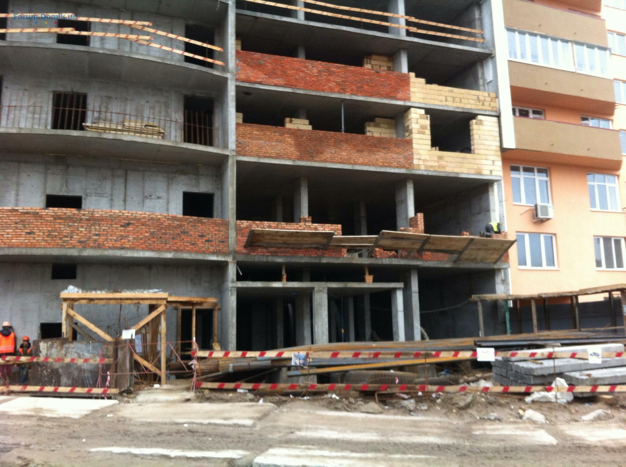

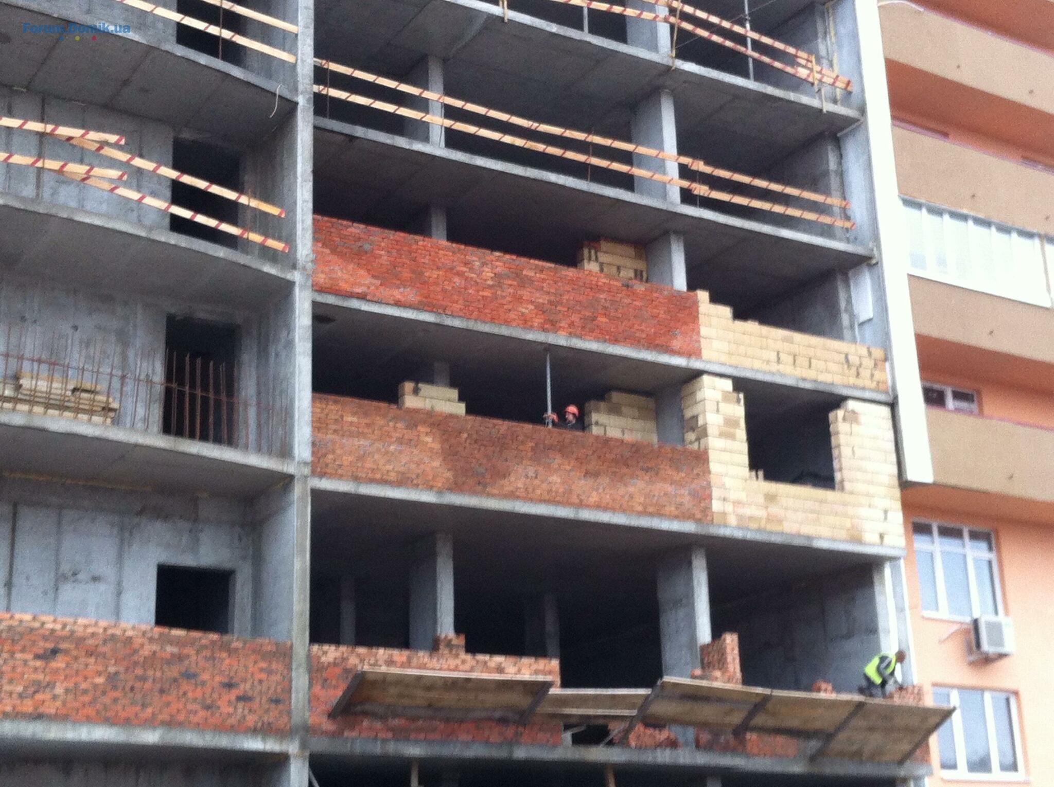

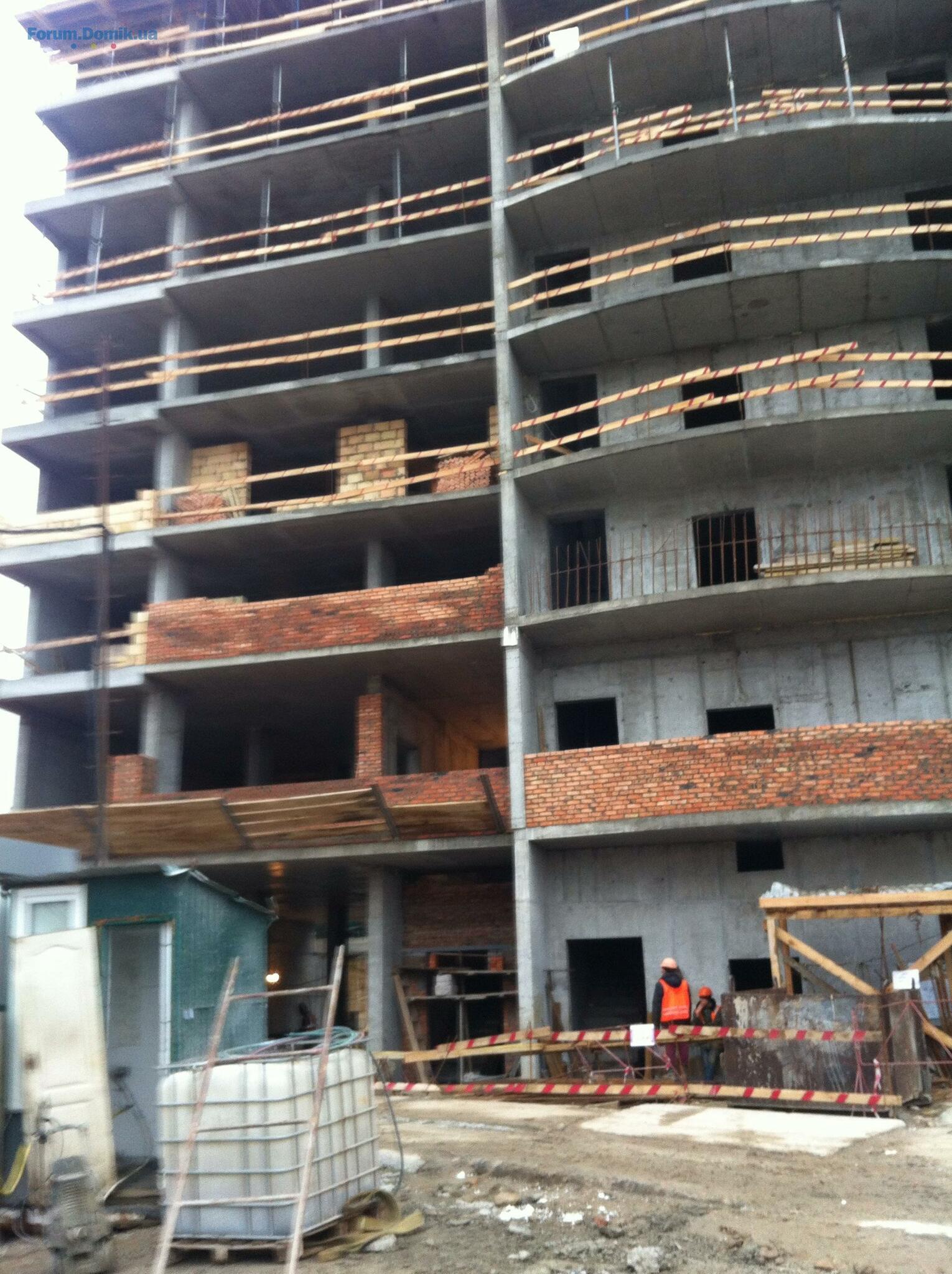

Ход строительства ЖК "Soho Residence" за ноябрь 2015 года:
5 секция:
1. Свайное поле выполнено на 100%;
2. Фундаментная подушка под кран – 100%;
3. Забирка подпорной стены – 100%;
4. Выполнен розстверк под паркинг – 100%;
5. Выполнен розстверк под дом – 100%;
6. Вертикальные элементы паркинга выполнены на 100%;
7. Монолит 1, 2, 3, 4, 5, 6,7, 8 этажей – 100%; 9 – 50%;
8. Периметральная кладка 2 этаж (нежилой фонд) – 50%, 3 – 40%, 4 – 40%, 5 – начата кладка.
6 секция:
1. Свайное поле – 100%;
2. Розстверк дома – 100%;
3. Вертикальные элементы паркинга – 30%.
