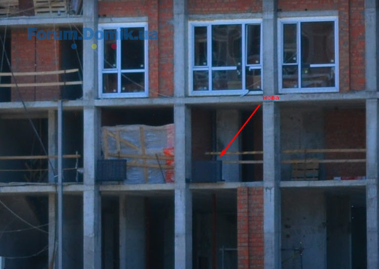

Фото 10.06.2017
https://photos.google.com/share/AF1QipMDcErVvX6g-xKYwWaDOI8vm0xhF5SMCenGRl0RHtgzn_kmRzrnlw0DSkeu4UgifQ?key=RzRuN3JhU1gwcmN5ZGQ4bzZyMHFkZ0lxY1lPaHJn
Поставили ще одну корзину на сусідньому вікні, але наче трохи нижче ніж першу. При такому варіанті затулятиме трохи менше вікна. Може експериментують

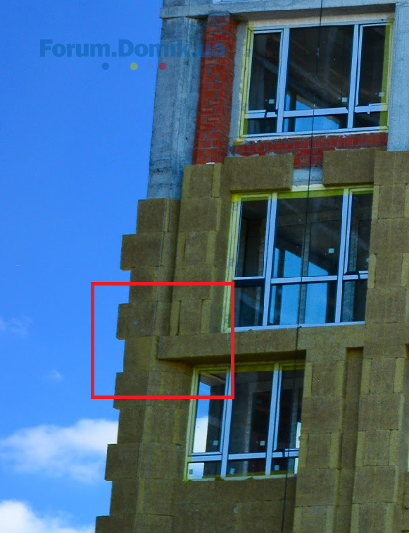

Ну вот на самом сложном элементе фасадчики уже промахнулись со стыковкой, но и архитектор здесь на сантиметров 10-15 не попал в расчетах, кирпичный выступ правее просится.

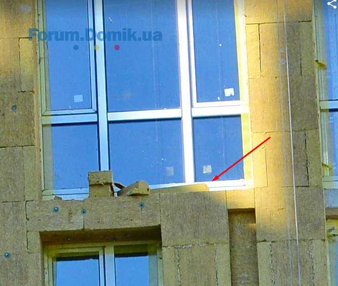

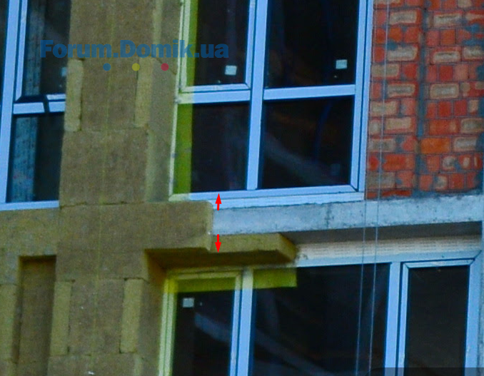

Еще почему то вату крепят только на монолит над окном и торец, а сверху под окном ее нет, явно ж будет промерзать

Цитата "kc-design":вату крепят только на монолит над окном и торец, а сверху под окном ее нет, явно ж будет промерзать .
Так ще ж ніби місця вистачає. Мабуть кластимуть.
Але в такому разі, чому було б не зробити, щоб торцева плита виступала вгору так само як і вниз...Solot

Павел, а на фотках была эта новая корзина? Я что-то не нашел

Так ще ж ніби місця вистачає. Мабуть кластимуть.Але в такому разі, чому було б не зробити, щоб торцева плита виступала вгору так само як і вниз...
Потому что будет устанавливаться отлив, которому нужно организовать уклон. А в районе примыкания к окну, толщина ваты будет тех же 12 см.

Цитата "Solot":Павел, а на фотках была эта новая корзина? Я что-то не нашел
Там на одній фотці трохи видно, якщо зазумити. Це на другому будинку, стіна, що дивиться в бік стилобату. Наступного разу спробую поближче зняти.
Solot
406
23 августа 2016
11 июнь 2017 11:34
Спасибо. Действительно по-ниже опустили.
Был там вчера, искал искал, не заметил
