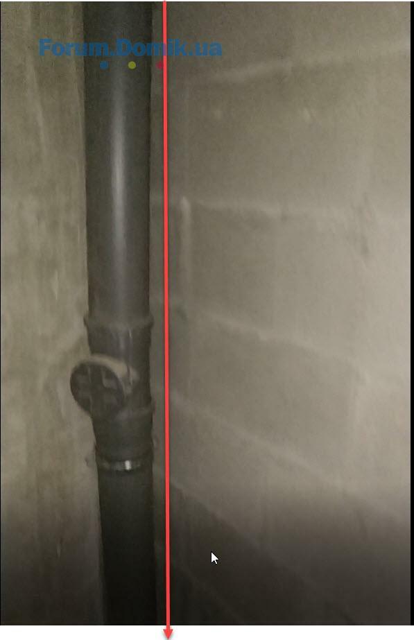

Всем привет.
Был на приемке. Есть замечания по дуге на сливного стояка. Отклонения около 5-7 см в центре (дугой) от потолка, пола.
На изображении не четко видно, к сожалению.
Кто может сказать, на сколько это критично, к чему может привести в дальнейшем.(кроме того что нужно будет зашивать и терять эти самые 5-7 см ванной по одной из стен.

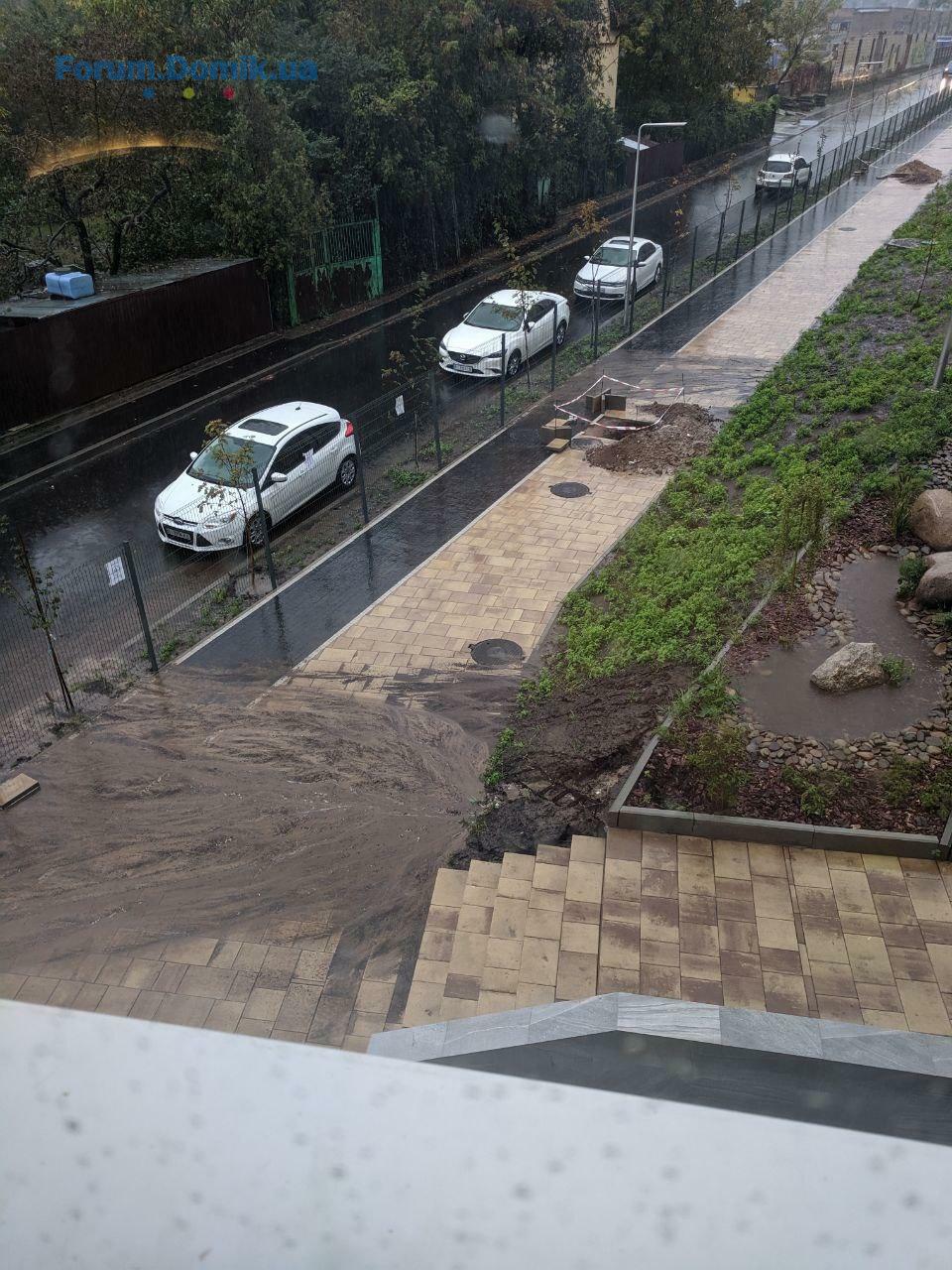

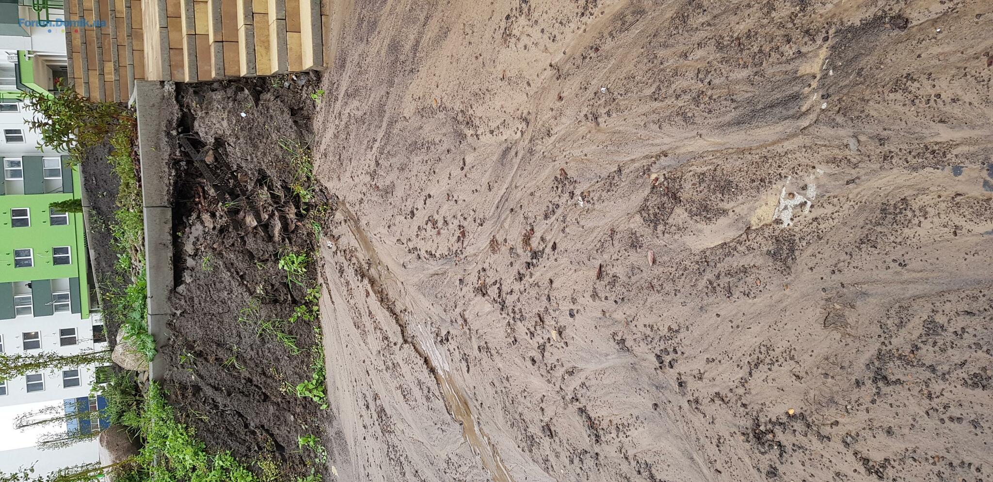

Цитата "Sharik20 » 17.10.2020 11:28":Рукож.ий Інтергал і його работнічкі. За що не візьмуться - кругом Ж.па. Нема порядку Ні в будівництві ні в документації
Ота річка, що від сходів до хвіртки вже давненько вибила русло. "Не помиляється той, хто нічого не робить". Але ж потрібно ЦЕ виправляти!!!
якщо дім рухне ви так само будете писати?
Є будівельні норми які бли порушені.
І не потрібно оправдувати безвідповідальність забудовника
Из возможных проблем- чуть больше шума.
Мне так же "повезло" получить ревизию на трубе (не в каждой квартире), так меня черт дёрнул проверить прокладку под этой крышкой. А прокладки там нет, и производитель трубы её не устанавливает, скорее всего эта ревизия для горизонтальной установки и не предусматривает прокладки.
После того как закрутил обратно, из под крышки начало капать...
Брал эту крышку в эпицентр, примерять прокладки других производителей, не подошла ни одна.
С 3го раза на рынке подобрал по размеру. Плюс по верху замотал герметизирующей лентой HPX и похоронил в коробе.
Сделал также шумоизоляцию автомобильной виброизоляцией и чехлом из пенки для труб.
