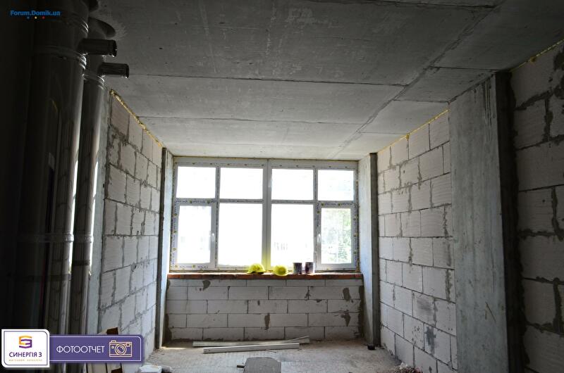

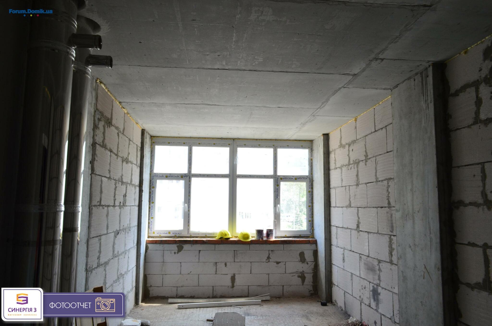

Цитата:Так Застройщик же их зашивает... Они в нише...
Или нет??????
Дякуємо за оперативну відповідь, Ви абсолютно праві, дані труби будуть сховані в спеціальних нішах.

Цитата "Andry2016":
Разговор про большие трубы котла...)
это не трубы котла, это называется коллективный дымоход. если речь конечно идет про это фото:
на фото заметно, что трубы коллективного дымоходного стояка проложены не в углублении в нише - как на фотографии выше с кирпичной стеной, а выпирают на несколько десятков сантиметров за стену. то есть, я так понимаю что в нишу то их спрячут, но ниша эта будет немного выпирать из стены - и останется своеобразный выступ. не будут же потом закладывать стену по всей длине комнаты?

Цитата "Andry2016":
Что не зашивает? Разве на фото есть трубы?)))))
Я вижу только выводы...
Похоже, что не зашивает(...Посмотрите фото внимательно по первому дому (стены из пеноблока) и на одной из фото слева у стены две такие серебристые байды из реквизита к сериалу "Звездный путь")
[attachment=0]DSC_0656-min.jpg[/attachment]
Не подскажете диаметр трубы этого коллективного дымохода?
точно не скажу, ведь этот диаметр зависит от газового проекта - от кол-ва установленных по стояку котлов, их мощности, и т.п. то есть это расчетная характеристика, которая может меняться. на глаз, я бы сказал что диаметр одной ветки - приблизительно 300-350 мм, не меньше.
диаметр патрубков которые торчат из дымохода - могу сказать что точно 80 мм, они всегда делаются под стандартную систему раздельного дымохода котла.
насчет ниши (или точнее выступа), что их спрячет - у меня была полностью аналогичная ситуация. на планчике в Договоре была ровная стена, а как зашли в квартиру - был небольшой сюрпрайз
нам по БТИ намеряли где-то на полметра меньше площади - застройщик естественно возвращал деньги за то что квартира была по факту чуть поменьше.и была проблема как потом обыграть этот выступ - ведь стена кухни стала таким себе "тетрисом"

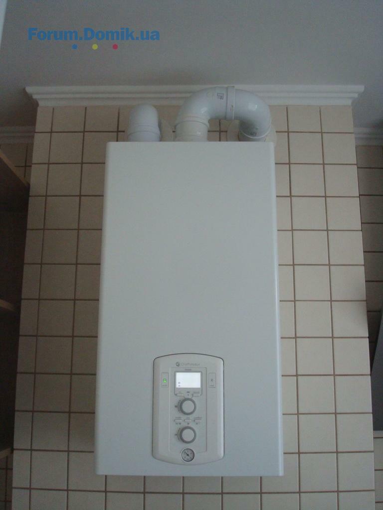

я решил не закрывать котел навесным шкафчиком - оставил так:Andrii_204

и была проблема как потом обыграть этот выступ - ведь стена кухни стала таким себе "тетрисом"я решил не закрывать котел навесным шкафчиком - оставил так:
[attachment=0]кухня котел.jpg[/attachment]
