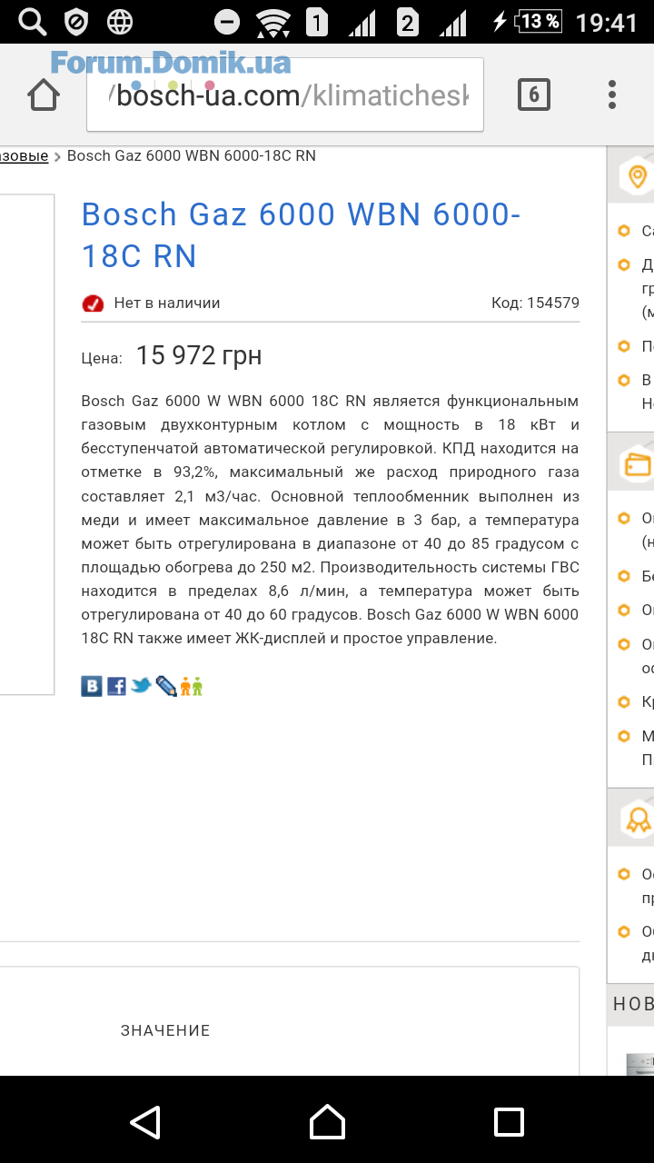

чем он Вас смущает?котла рассчитанного примерно на 180 кв м отапливаемой площади, Вам будет мало?
это при том что у Вас еще соседи по бокам будут, с теплыми стенами. в Синергии-2 в первом доме, насколько я знаю, некоторые инвесторы вообще ставили Протерм Ягуар мощностью 11 кВт на отопление.
Где то на сайте находил, площадь обогрева 144 м2. Ну так я понимаю для эффективной работы нужен запас на 2-й контур и так же что бы мощности хватало достаточно быстро нагревать помещение, что бы были максимально долгие промежутки между включениями для подогрева.
Так может на сайте Бош информация более реальная, чем где-то?)
Ссылка на сайт в КП от Застройщика есть..

Цитата "LSD_forever":Где то на сайте находил, площадь обогрева 144 м2. Ну так я понимаю для эффективной работы нужен запас на 2-й контур и так же что бы мощности хватало достаточно быстро нагревать помещение, что бы были максимально долгие промежутки между включениями для подогрева.
Контуры работают по отдельности - либо отопление, либо нагрев воды. Одновременно он топить и греть воду не будет.
в реальности, все как раз наоборот
в случае квартиры, большая мощность котла может скорее навредить, чем дать плюсы. у Вас теплоносителя в системе относительно мало, котел будет догревать его очень быстро. частое включение-выключение котла - так называемое тактование котла - приводит к быстрому износу горелки, турбины и насоса котла.чтобы избежать тактования - рекомендую ставить комнатный термостат-программатор. у меня, например, днем программатор был настроен так, что котел работал около получаса - прогревал квартиру, а потом порядка 2 часов отдыхал. за это время теплоноситель остывал, потом опять котел включался и прогревал, и т.д. то есть, промежутки были существенные - это позволяло значительно экономить расход газа.
