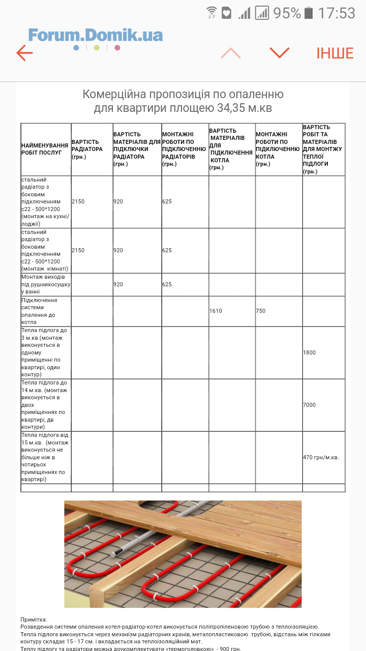

11300грн за два радиатора+ трубы+ работа+ 2е дырки под полотенце сушитель?
Знающие люди, оцените барзометром адекватность ценообразования пожалуйста по меркам Киевской области. Т.е. это "ок" и я отстал от жизни или это "не ок" на сегодняшний день. Заранее благодарю,

Цитата "alex_am":11300грн за два радиатора+ трубы+ работа+ 2е дырки под полотенце сушитель?
Вот и я незнаю..много это или нормально😔
Yugo
Y
48
09 ноября 2016
13 апр 2017 16:57
для 9 дома еще не присылали, по комм предложению они делают разводку труб в полу, ставят радиатор, подключают с термоголовкой, и подключают к котлу. все вроде как под ключ.
Смысл все это заказывать когда у вас не будет штукатурки, и до конца ремонта радиаторы и котел придется снимать чтобы выполнить всю отделку.
Размещение мебели не будет учитываться при установке радиаторов от застройщика.
А ведь исходя их ваших предпочтений дизайна и занимаемого пространства можно будет подобрать радиатор 33 типа, например, чтобы он был минимальных размеров по длине и находился с той привязкой в плане, которая вам будет нужна, а также решить - подключение боковое или нижнее.
Опять же, размеры радиаторов по коммпредложению одинаковые, они хоть по расчету теплопотерь подобраны? размеры кухни и комнаты разные...
поэтому лично я хочу у них заказать только лишь разводку труб в полу. И вывести бублики к котлу и радиаторам с запасом для возможного их переноса.
Также не забывайте что котел также можно будет перенести, если его размещение вам не понравится. для этого придется докупить специальный коаксиальный трубопровод "воздух-газ" для его подключения к дымоходу, чтобы иметь возможность отодвинуть котел от дымохода.

Цитата "Аnuta":Добрый день, а работы по подключению радиаторов оплачиваются если не устанавливаешь сами радиаторы? Объясните чайнику плиз))
если не ставите радиатор сразу то достаточно вывести концы труб из стяжки с запасом, потом нужно запрессовывать фасонину под нужное вам решение, отводы под боковое и нижнее подключение разное, опять же можно кустарно сделать из стены выводы в штрабе, кому что интереснее, в гугле картинок по внешнему виду подключений куча:)

Цены просто космос. С таким отношение застройщика я буду заказывать только теплый пол. Это то что действительно мы не сможем сделать после стяжки. Остальную разводку можно делать после. Это однозначно будет на много дешевле.
