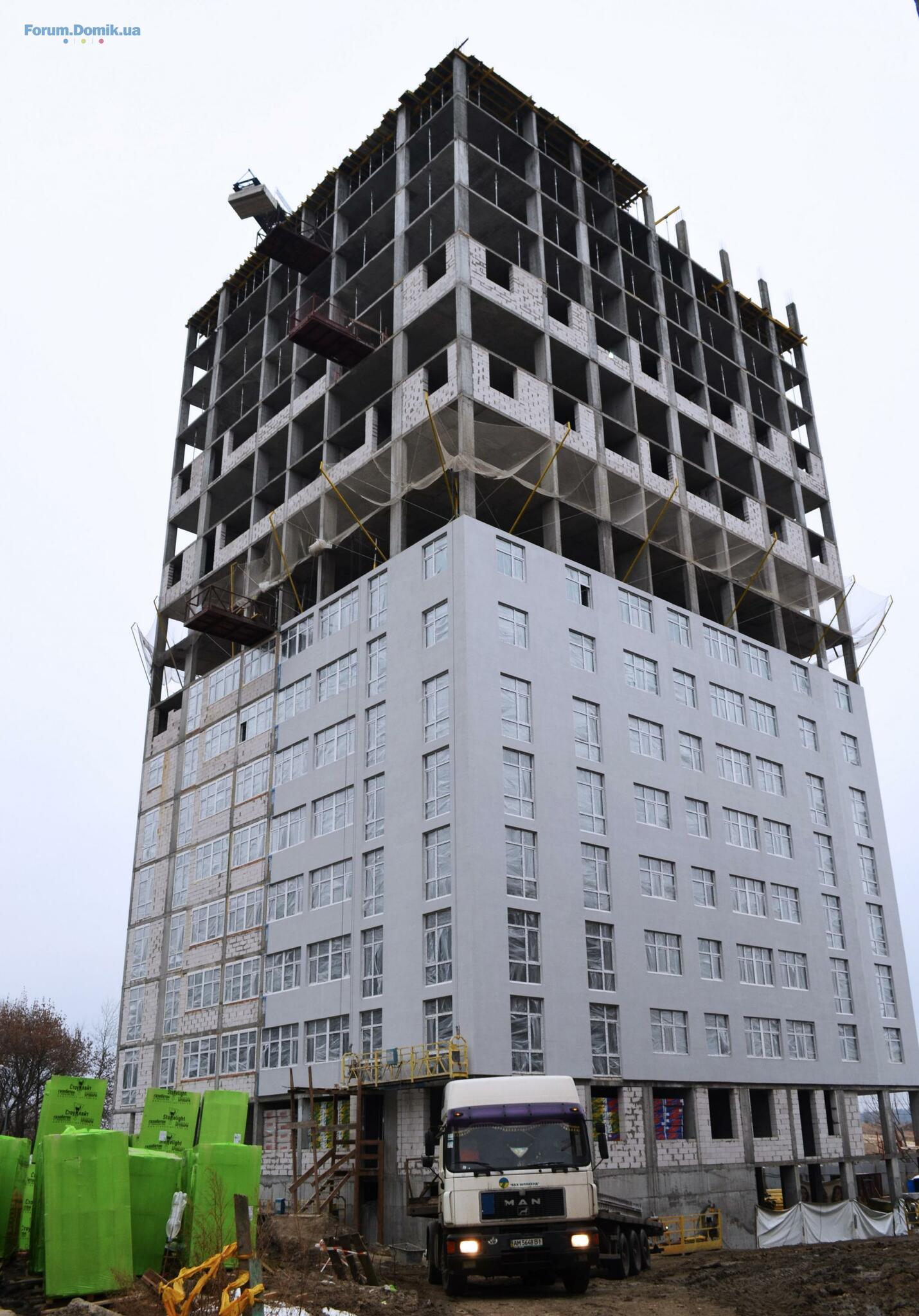

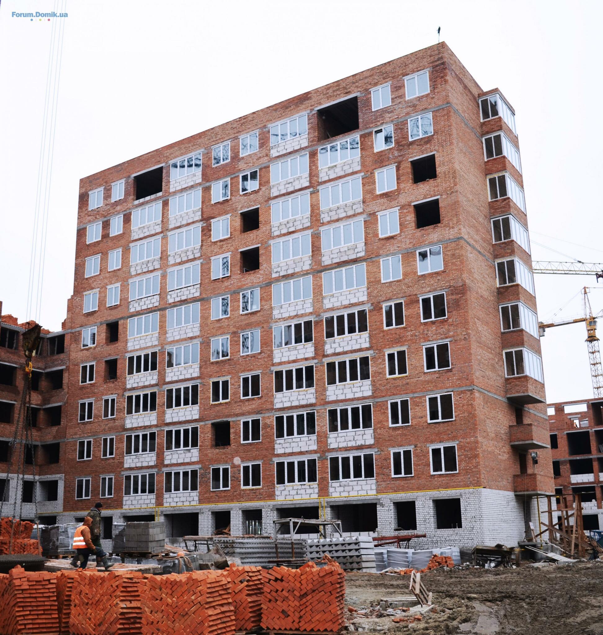

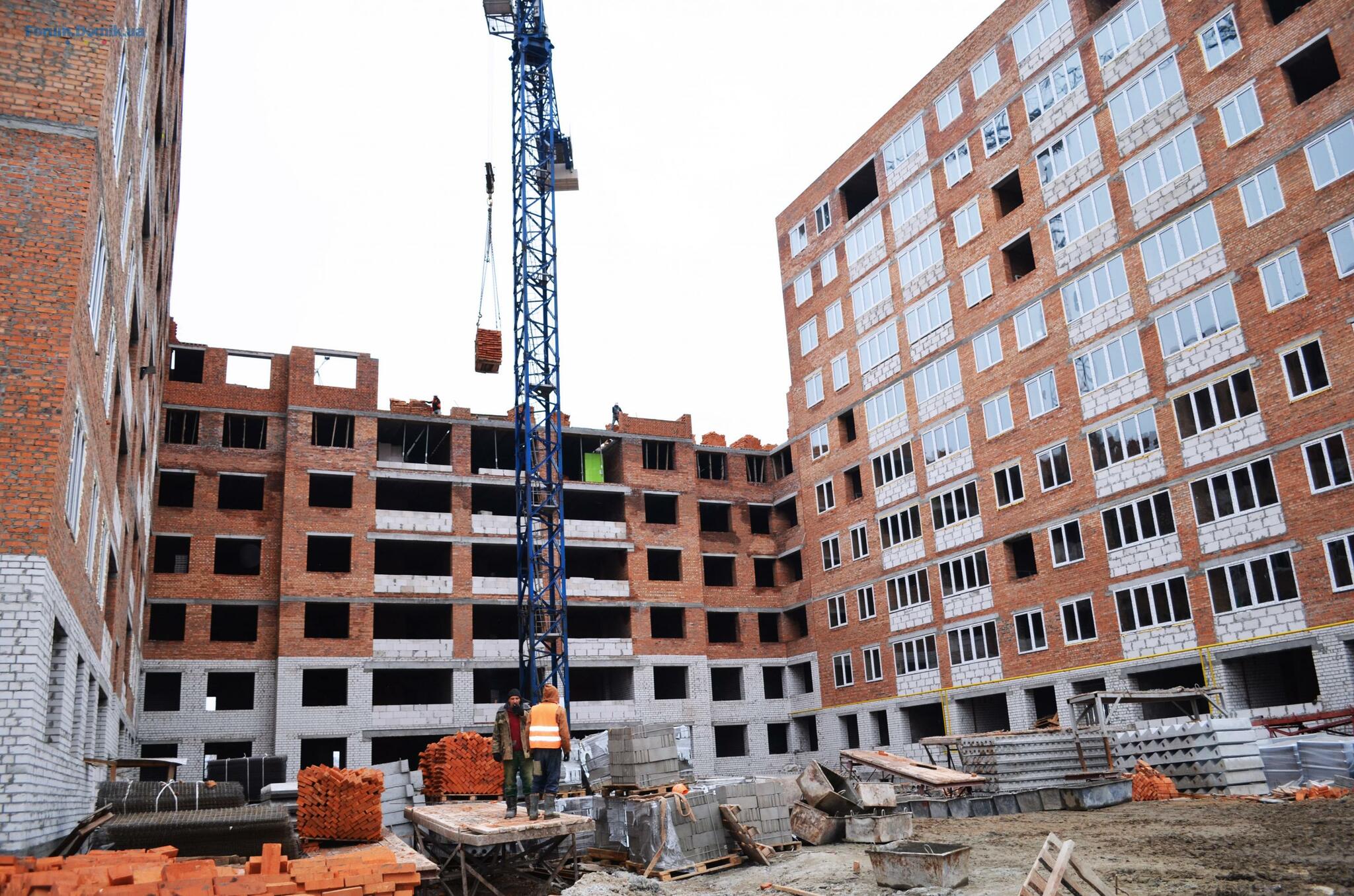

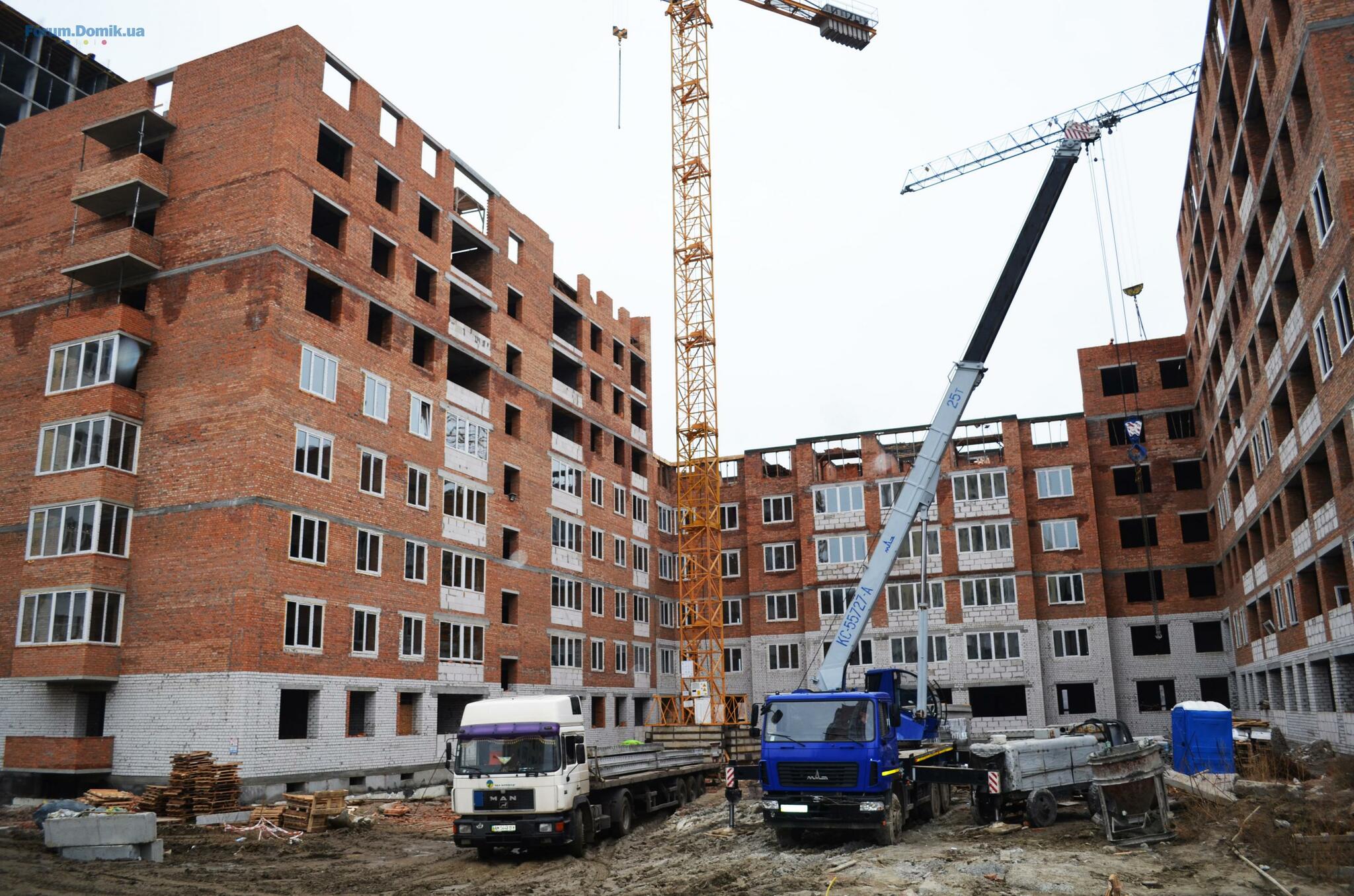

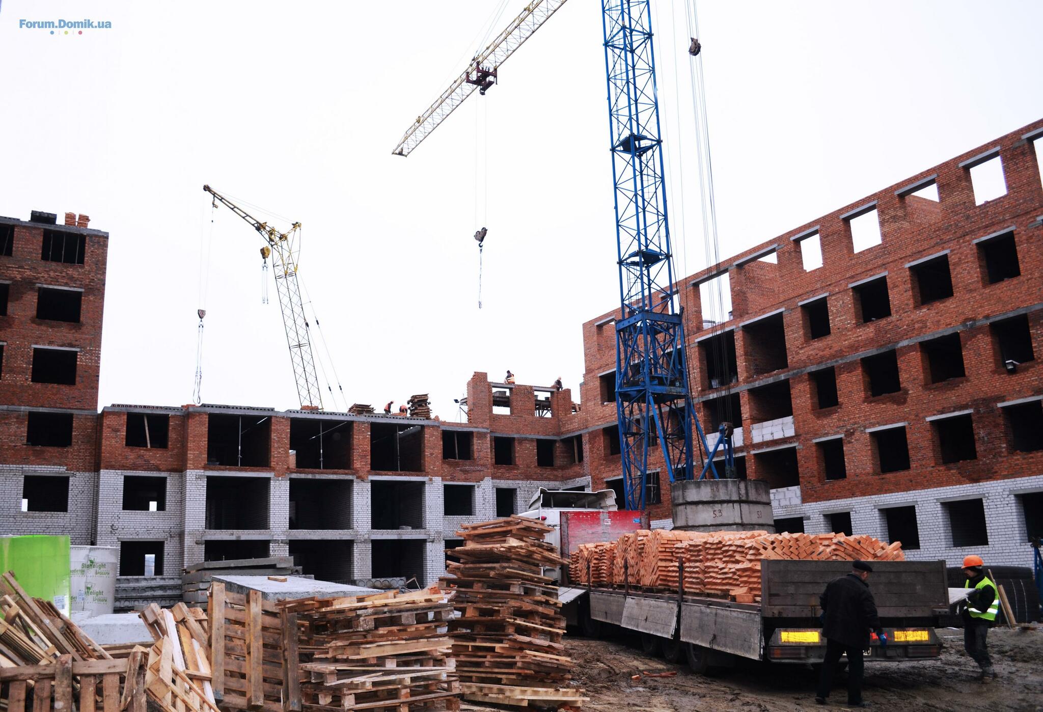

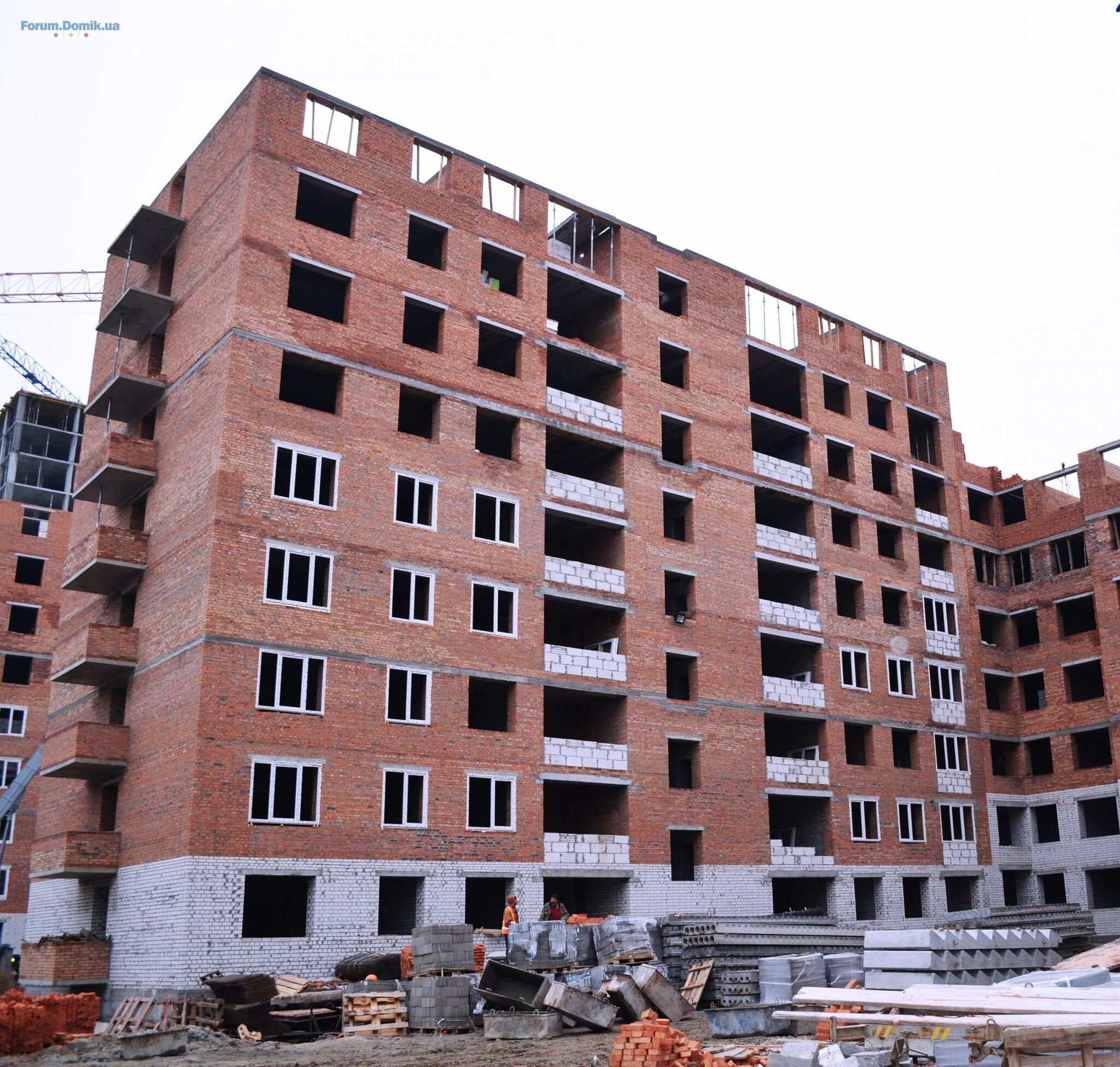

Добрый день, представляем Вашему вниманию фотоотчет о ходе строительства ЖК «Синергия 3» от 22.11.2016г.
В 1-м доме:
- ведутся работы по устройству плиты перекрытия над 17 этажом;
- ведутся работы по устройству внутренних перегородок на 8, 13 этажах;
- ведутся работы по устройству внешних стен из газоблока на 13 этаже;
- ведутся работы по устройству фасадов со 2-го по 8 этаж;
2-й дом:
- на завершающем этапе работы по монтажу оконных конструкций на 5 этаже;
- ведутся работы по кирпичной кладке стен 9 этажа;
- ведутся работы по устройству внутренних перегородок на 8 этаже;
3-й дом:
- ведутся работы по устройству внутренних перегородок на 5 этаже;
- ведутся работы по монтажу окон на 2-5 этажах;
4-й дом:
- ведутся работы по монтажу плит перекрытия над 7 этажом;
- ведутся работы по устройству внутренних перегородок 6 этажа;
- ведутся работы по кирпичной кладке стен 7-8 этажей;
5-й дом:
- ведутся работы по монтажу плит перекрытия над 9 этажом;
- ведутся работы по монтажу окон на 1-5 этажах;
- ведутся работы по устройству внутренних перегородок 8 этажа;
6-й дом:
- производится монтаж оконных конструкций с 8 по 10 этажи;
- ведутся работы по устройству внутренних инженерных систем;
7-й дом:
- ведутся работы по кирпичной кладке стен 4 этажа;
8-й дом:
- ведутся работы по монтажу плит перекрытия над 5 этажом;
- ведутся работы по кирпичной кладке стен 5 этажа;
9-й дом:
- ведутся работы по монтажу плит перекрытия над 4 этажом;
Детский садик:
- ведутся работы по устройству стяжки полов 2 этажа;
- ведутся работы по устройству фасадов;
- ведутся работы по устройству входных групп;
- ведутся работы по штукатурке стен 1 этажа;
- ведутся работы по устройству кровли.

Bikreneva
B
11
21 сентября 2016
22 ноя 2016 16:40
Меня интересует там где белый кирпич это первый этаж или цоколь?
Andry2016
Ветеран
1 010
29 июня 2016
22 ноя 2016 16:44
Спасибо! Как всегда, радуете!!!
Viktorrya
205
24 марта 2016
22 ноя 2016 16:58
Цитата "Bikreneva":Меня интересует там где белый кирпич это первый этаж или цоколь?
зайдите на сайт и посмотрите с какого єтажа начинаются квартиры!!!
_Juli_
_
91
18 октября 2016
22 ноя 2016 17:06
Первый этаж выполнен из белого кирпича, в 4-м доме судя по фото и 2-й этаж из белого.
