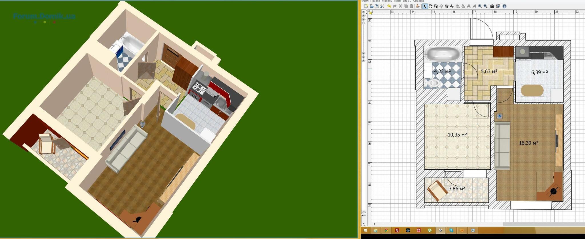

Я ранее писал, про кухню в коридоре. Планировка 1Н. Вдруг на мысли натолкнет.

Неплохо. В стиле минимализм. Вытяжка и вода на такой кухне предусмотрена?

Подачу воды сделать не сложно - в полу; вытяжку - или в углу, где была гардеробная, по чертежу что-то вроде вентшахты маленькой, или если её нету, то при высоте потолка 2,70м, сделать над входной дверью короб 10см в ванную. Единственное - сток, или выход в коридор, если есть там транзитный сток, или тянуть в ванную, но под углом высоты стяжки.
