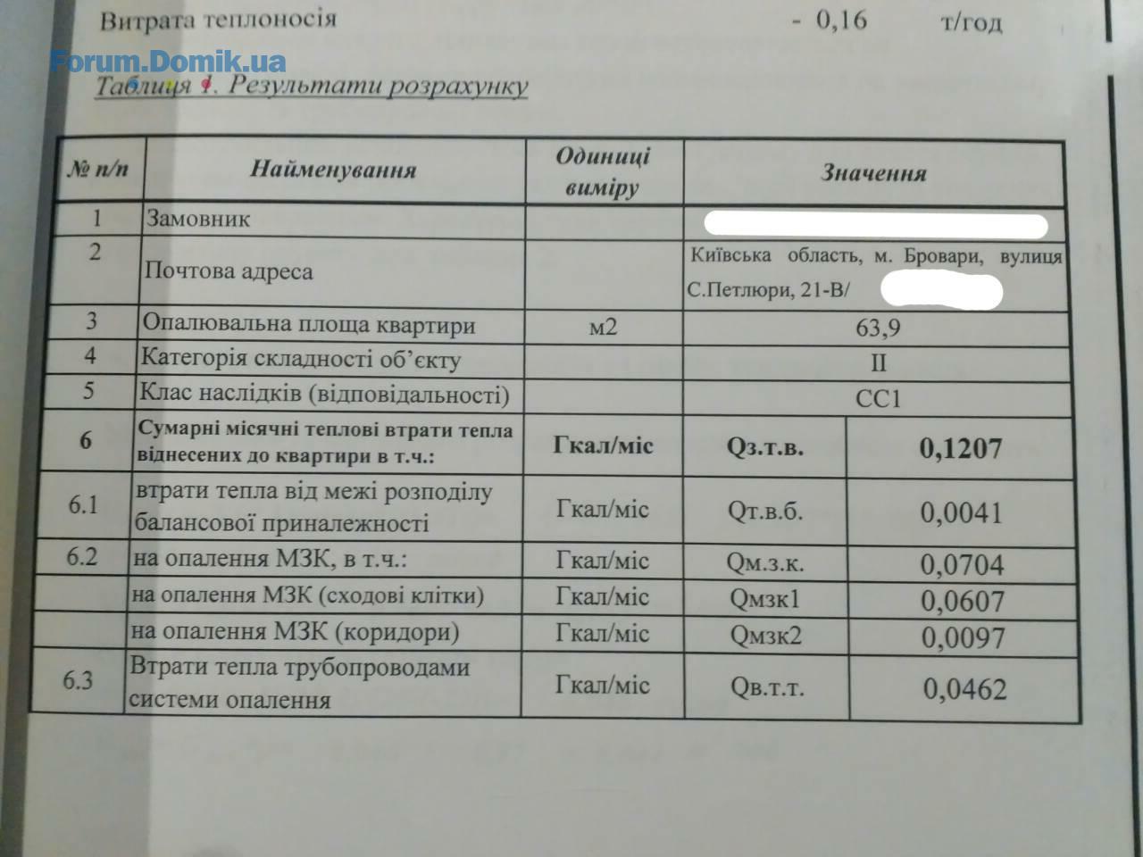

Шановні сусіди, яке життя буття? Я с секці Г, встановили з 1 грудня встановили лічильник на тепло, в результаті, більше ніж в два рази прийшла платіжка. За листопад 980 грн, за грудень 2100. Є схожі ситуації у когось?
Pavel Т
PТ
36
25 января 2017
17 янв 2018 05:55
Цитата "Ladxy":Шановні сусіди, яке життя буття? Я с секці Г, встановили з 1 грудня встановили лічильник на тепло, в результаті, більше ніж в два рази прийшла платіжка. За листопад 980 грн, за грудень 2100. Є схожі ситуації у когось?
Почитайте последние страницы форума 6 дома Лесного квартала. Там аналогичная ситуация. Правильно поданы показатели? Сколько на счетчике у вас?

Показники передані вірно, лічильник мотає, як шалений. Ще і до всього, близько 400 грн за опалення мзк( МОП). Буду з'ясовувати за якою формулою розрахунок мзк йде, тому що він точне залежить від температури за вікном. Поки що, розчарування, заплатитили за лічильник і така неприємність. В жекі говорять:" а хто вам сказав, що з лічильником буде дешевше?"

Цитата "Ladxy":Показники передані вірно, лічильник мотає, як шалений. Ще і до всього, близько 400 грн за опалення мзк( МОП). Буду з'ясовувати за якою формулою розрахунок мзк йде, тому що він точне залежить від температури за вікном. Поки що, розчарування, заплатитили за лічильник і така неприємність. В жекі говорять:" а хто вам сказав, що з лічильником буде дешевше?"
Вам коли лічильник ставили, повинні були передати всю документацію.
Там в розрахунках щодо мзк вказано, здається, 0,12 гігакалорії для 50 метрів квартири. Від температури вулиці там абсолютно нічого не залежить, виключно площа квартири.
Минулого місяця напалили десь 0,8 мегавата, це 19 градусів в квартирі. Якщо у вас всі 25, то відповідно і опалювати дорожче.
І так, якщо не економити, то з лічильниками виходить значно дорожче.

Без образ, але Ви точно не відкривали методику розрахунку оплати за мзк. Так є коефіцієнти, які залежать від температури за вікном. Ну і більше того, в мзк температура має бути не більше 16 градусів, якщо жек не слідкує за цим, то він і платить за це. У нас за мзк близько 400 грн. Це явно перебор. Так, буду і в жеку розбиратися, і в броваритеплоенергія

Цитата "Ladxy":Без образ, але Ви точно не відкривали методику розрахунку оплати за мзк. Так є коефіцієнти, які залежать від температури за вікном. Ну і більше того, в мзк температура має бути не більше 16 градусів, якщо жек не слідкує за цим, то він і платить за це. У нас за мзк близько 400 грн. Це явно перебор. Так, буду і в жеку розбиратися, і в броваритеплоенергія
Если у вас счетчик тепла на квартиру, то за МОП вы платите фиксированную сумму, которая исходит из коэффициента, а он исходит из площади квартиры а не от температуры за окном. К примеру, у нас отапливаемая площадь 63,9 м2, нам рассчитали коэффициент 0,1207 Гкал, умножаем его на тариф 1249,12 грн и получаем 150,77 грн. в месяц за МОП и эта сумма неизменна. В подтверждение своих слов прикрепляю Расчет из Рабочего проекта.
