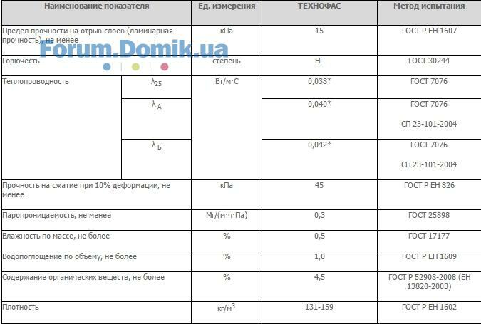

Цитата "titi":Недостатки по материалам:
1) Фасадная вата минимальная плотность не 145, как должно быть по тех карте
Цитата "titi":в отделе продаж говорят что европейское качество,.хотя бы людей не обманывали.
Вот не надо
Последняя строчка в технических характеристиках ваты.
На тот случай, если ошиблись в слове плотность и имели ввиду толщину. То согласно ДБН В.2.6-31:2006 можно провести расчеты со следующими параметрами:
-климатическая зона - 1 (3,3м2 ·К/Вт)
-условия эксплуатации - А
То толщина нашей минваты на бетоне должна быть 130мм, а на газобетоне - 40мм.
Если ошибаюсь поправьте аргументировано.
