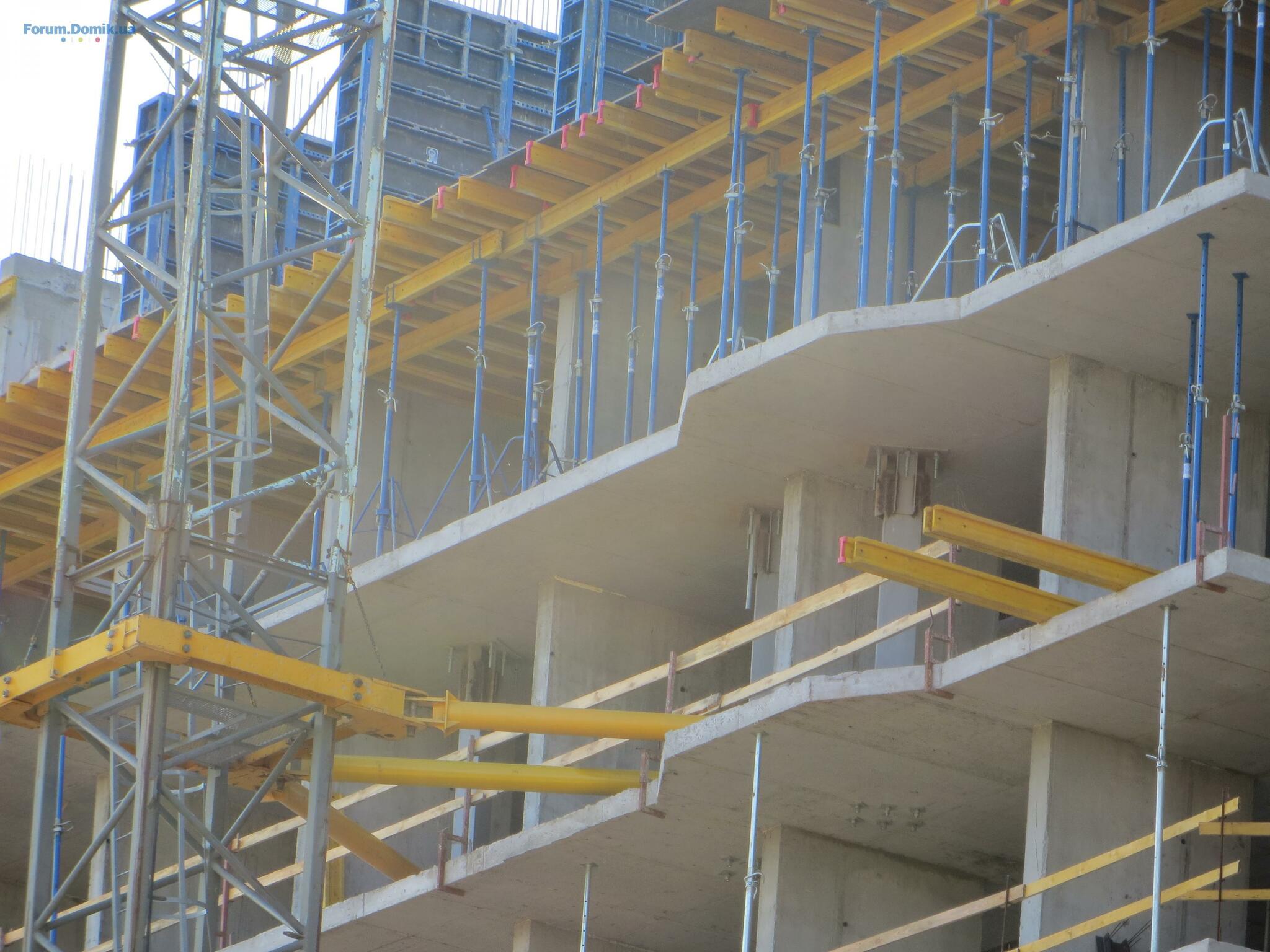

Прикольно так кран кому-то в квартире закрепили :-)
Я всегда думал, что краны к пилонам крепят: обрешетку какую вокруг пилона делают и к ней. Погуглил, действительно, есть такой способ крепления. Называется: "крановые пристежки". Надеюсь, арматуру хоть не повредили :-)
