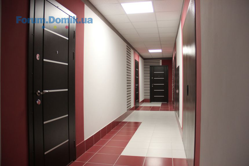

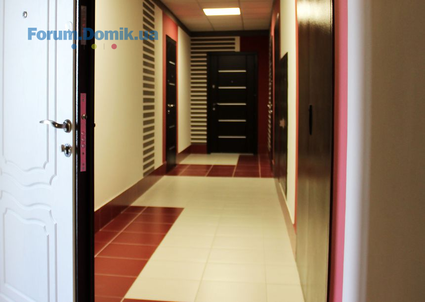

Зашел на сайт производителя дверей - там написано, что толщина металла полотна двери, в зависимости от модели, - 1,5-2 мм. Не густо.

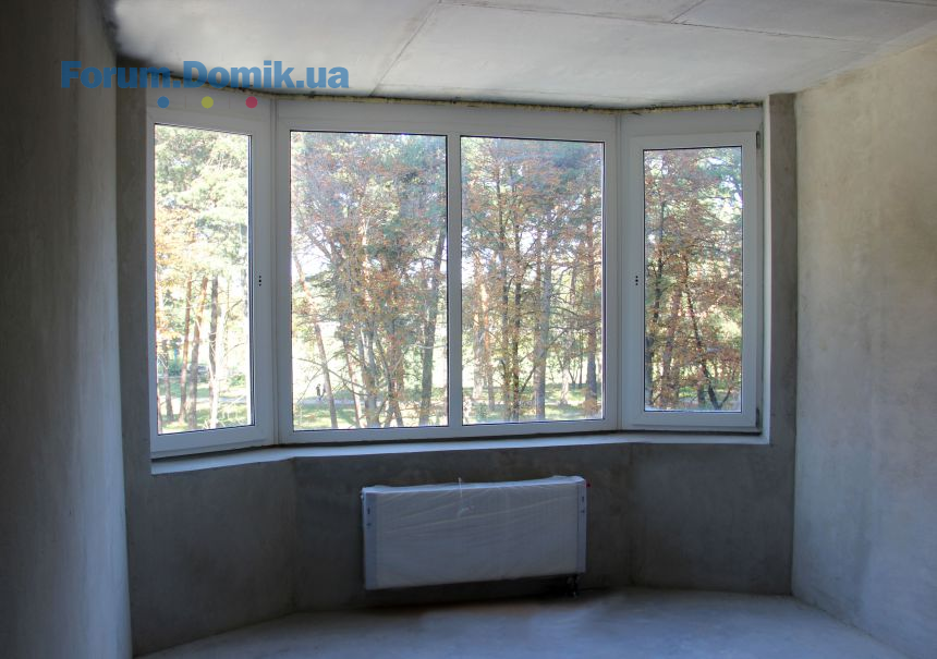

Белый пористый материал - газоблок. Дешевый и легкий материал для стен. Используется для утепления. В нашем случае - для удешевления строительства, так как в утеплении внутрикомнатных перегородок смысла нет. Очень хрупкий. Есть разной плотности. Телевизор может не выдержать. В инете гуляет фото, как телевизор вывалился с куском стены :-)
Какая плотность у нас - не знаю, но на ощупь вроде не самый поганый, в руках не крошился. Себе буду перекладывать и менять место расположения дверного проема, так как дверь в комнату находится посередине стены, - негде будет шкаф ставить.
Жалко, что электрический и водопроводный щиты закрыты, интересно посмотреть. Надеюсь, что электрическое подключение будет трехфазное. На потолке должны были закладывать монтажные коробки для подключения люстр (видно, как гвоздики из потолка торчат, вокруг них надо расковыривать).
На кухню для подключения варочной проложили только трехжильный кабель - варочную в трехфазном режиме уже не подключить. Придется вскрывать стяжку и переделывать нафиг.
Канализационный стояк меня несколько огорчил - слишком много соединений, вывод на кухню канализации красиво не сделать, придется много переделывать. Места для сантехшкафа (где фильтры, аквасторож и редуктор) нет.
Не совсем понятно, куда подключается кухонная вытяжка. Дырка для вытяжки очень далеко от стены, трубу далеко вести, некрасиво получится, если кухня не угловая.

Цитата "Gride":И да, пришел Gride и все опошлил :-)
Та ладно))
Вы конечно более скрупулезно подошли к осмотру. Ваши замечания очень даже уместны и многим думаю в глаза не кинулись, к коим причисляю и себя))
Перекладывать будете этими же блоками или кирпич?
У Вас двушка?

Чем перекладывать - еще не решил. Фактически, мне надо только дверной проем в комнату передвинуть от центра стены ближе к краю. Если на стены ничего не вешать, то можно и этими блоками, но сомневаюсь, что они все выдержат разборку без повреждения. Газоблоки кладутся на специальный клей, а за счет очень высокой гигроскопичности они плохо штукатурятся. На ютубе полно роликов про них.
Трубы отопления и фитинги подключения к радиаторам - рехау. Какие именно - не знаю, но сделано аккуратно.

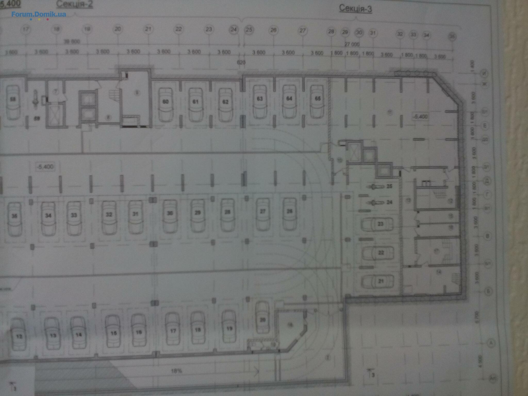

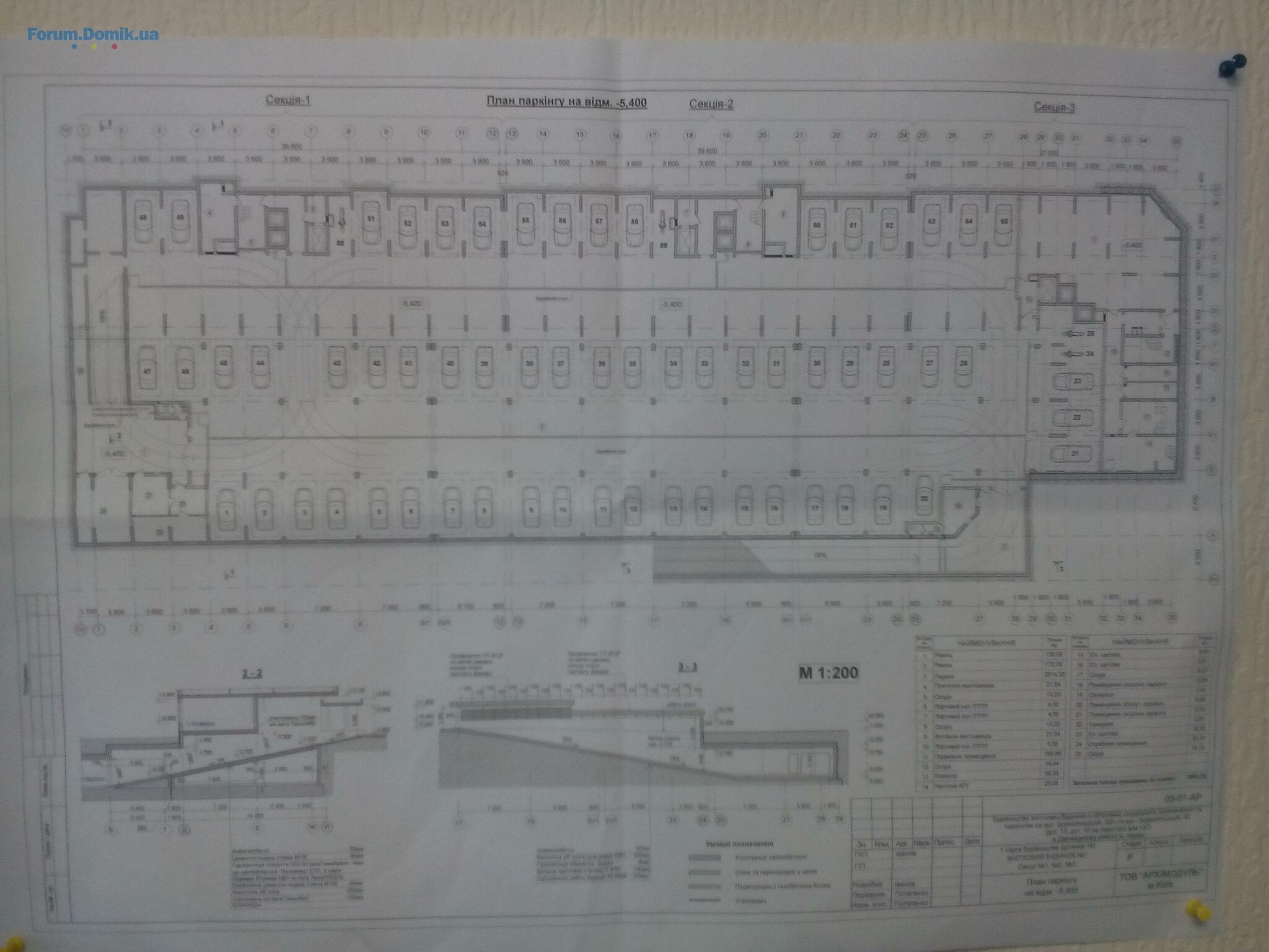

Паркинг

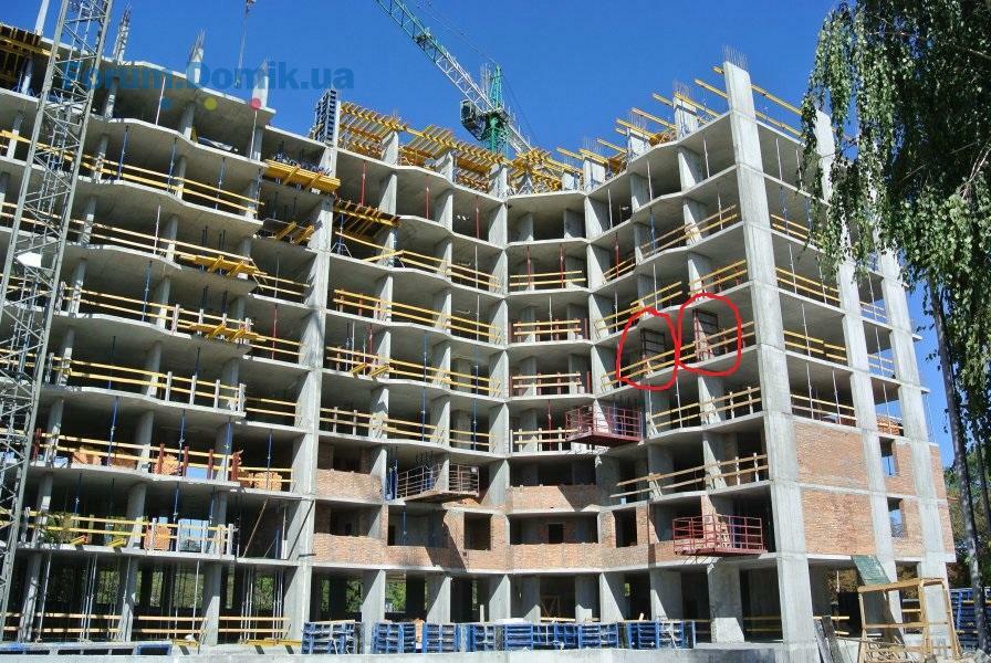

А никого не смущает обрешетка двух пилонов на пятом этаже третьей секции?

Цитата "Gride":А никого не смущает обрешетка двух пилонов на пятом этаже третьей секции?
Вот это глаза!!! Сразу то ведь и не заметишь.
Меня уже начинает смущать!!!
