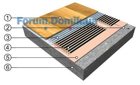

Я просто читал недавно про один из вариантов теплого пола. В общем, это не классический вариант, как его все привыкли видеть. Там суть в специальной термопленке.
Ее преимущество в том, что она не поднимает уровень пола, греет не хуже. А если повредится часть пленки, то она заменяется секциями запросто. Ну и долговечность вроде как до 10 лет. Не знаю в общем. Интересный вариант вроде. Но пока не знаю никого кто пробовал.
Пояснение к рисунку:
1. Трехслойный деревянный или пластиковый плавающий пол;
2. Напольный (ограничительный) зонд в канавке;
3. Защитная ПЭ пленка толщ. 0,25 мм;
4. Напольная нагревательная пленка LUCHI;
5. Изоляционная прокладка из экструдированного полистирола;
6. Основание – бетон, ангидрит, старый пол и пр.
