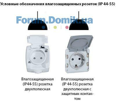

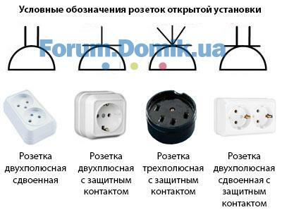

Немного ошибся с названием - не трёхфазная розетка, а трёхполюсная. Такая розетка необходима для подключения плиты и обозначается на схеме другим значком или я ошибаюсь?

Цитата "Balu80":Немного ошибся с названием - не трёхфазная розетка, а трёхполюсная. Такая розетка необходима для подключения плиты и обозначается на схеме другим значком или я ошибаюсь?
Ошибаетесь. Частично. У Вас на схеме трёхполуюсная (фаза, ноль, земля), но однофазная. На вашей картинке розетка №2, но закрашенная в чёрный (т.е. влагозащитная). И на моей картинке розетка № 2
Но именно такой розеткой, как на картиненке подключать плиту не стоить - розетка тупо сгорит. Надо что-то помощьнее.

12 фев 2018 07:43
Типа такого
[attachment=0]silovoy-shtepselnyy-razem-rsh-vsh-40a-ra-40-220v.jpg[/attachment]
А лучше вообще подключить без розетки. На сколько я знаю, нормальный варочные поверхности (не знаю, как печки в сборе) сейчас так и делают. На них присутсвуют клемники, к которым нужно подключить подходящий от щитка кабель.
Просто в ванной указана такая же розетка (двухполюсная, влагозащищённая), как и в кухне к плите. Но я не вижу на схеме трёхполюсной розетки в кухне для плиты... Если резюмировать, то у нас уже есть готовая подведённая электропроводка на кухне для подключения к плите или нет и необходимо её самому дополнительно делать?

Цитата "Balu80":Просто в ванной указана такая же розетка (двухполюсная, влагозащищённая), как и в кухне к плите. Но я не вижу на схеме трёхполюсной розетки в кухне для плиты... Если резюмировать, то у нас уже есть готовая подведённая электропроводка на кухне для подключения к плите или нет и необходимо её самому дополнительно делать?
И в ванной и на кухне у Вас на схеме ТРЁХполюсная розетка. Если у Вас по факту есть на кухне вывод трех проводов сечением 6 мм (или один кабель 3х6), и Вы не собираетесь переносить плиту далеко от места вывода этих проводов, то переделывать ничего не нужно. Если проводов с таким сечением на кухне нет, то пишите заявку в ЭК. Зафиксированы случаи кражи этих проводов.
