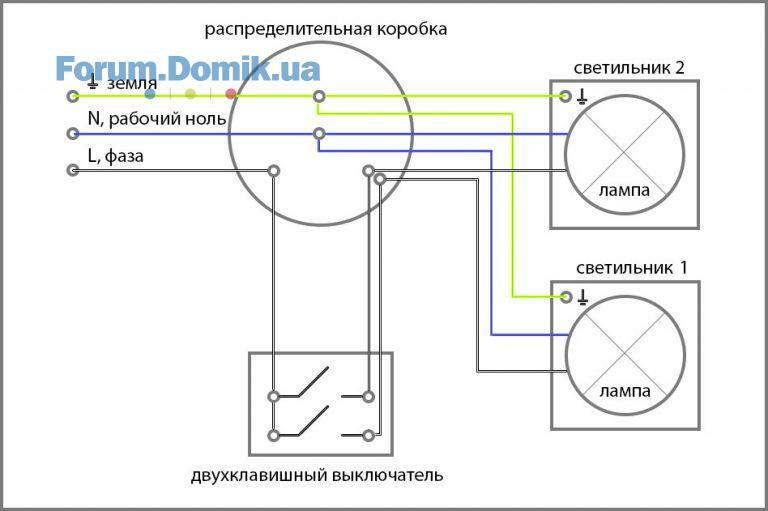

Цитата "A_Sa":Дальше зал: ага, вот она фаза из прихожей - на выключатель в зале приходит 2 (ДВЕ) фазы!!
Не совсем понял. Дело в том, что по проекту, во всех жилых комнатах на люстры приходит 4 жилы: две с фазой, ноль и земля. Сделано для того, чтобы была возможность установить двухклавишный выключатель и можно было не сразу включать все плафоны, а разбить их на две части. Может поэтому и приходит 2 провода с фазами?

Цитата "Oleg_80":Не совсем понял. Дело в том, что по проекту, во всех жилых комнатах на люстры приходит 4 жилы: две с фазой, ноль и земля. Сделано для того, чтобы была возможность установить двухклавишный выключатель и можно было не сразу включать все плафоны, а разбить их на две части. Может поэтому и приходит 2 провода с фазами?
Кратко, как устроена схема работы с двухклавишным выключателем: на двухклавишный выключатель подходит один "вход" фазы и уходит два "выхода" на люстру. Да, можно организовать схему с двумя фазами на выключателе, но для этого нужно использовать два одинарных выключателя (или некий особый двойной) и минимум 4 провода, а не 3, как в моём случае.

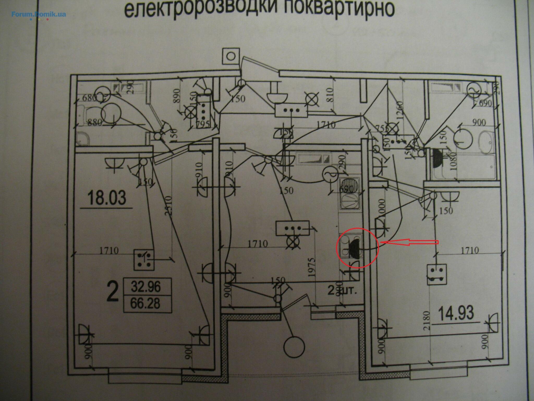

Прошу помощи у разбирающихся в схемах электроразводки. На своей схеме не нашёл розетки под электроплиту. Вместо неё есть влагозащищённая розетка двухполюсная с заземлённым контактом (обозначил на схеме). Так и должно быть и к этой розетке подключается плита или должна быть всё-таки трёхфазная розетка для подключения электроплиты? Но где тогда она на схеме?

Цитата "Balu80":Прошу помощи у разбирающихся в схемах электроразводки. На своей схеме не нашёл розетки под электроплиту. Вместо неё есть влагозащищённая розетка двухполюсная с заземлённым контактом (обозначил на схеме). Так и должно быть и к этой розетке подключается плита или должна быть всё-таки трёхфазная розетка для подключения электроплиты? Но где тогда она на схеме?
Откуда в квартире взяться трехфазной розетке, если даже счетчик однофазный
От щитка через автомат на 40А на электроплиту идут 3 провода (фаза, ноль, земля) сечением 6 кв.мм. Этого достаточно, чтоб подключить плиту мощностью 8.5 кВт.
Так что да, так и должно быть
Но, что там в реальности - нужно проверять...Авторський канал ріелтора в Іспанії
