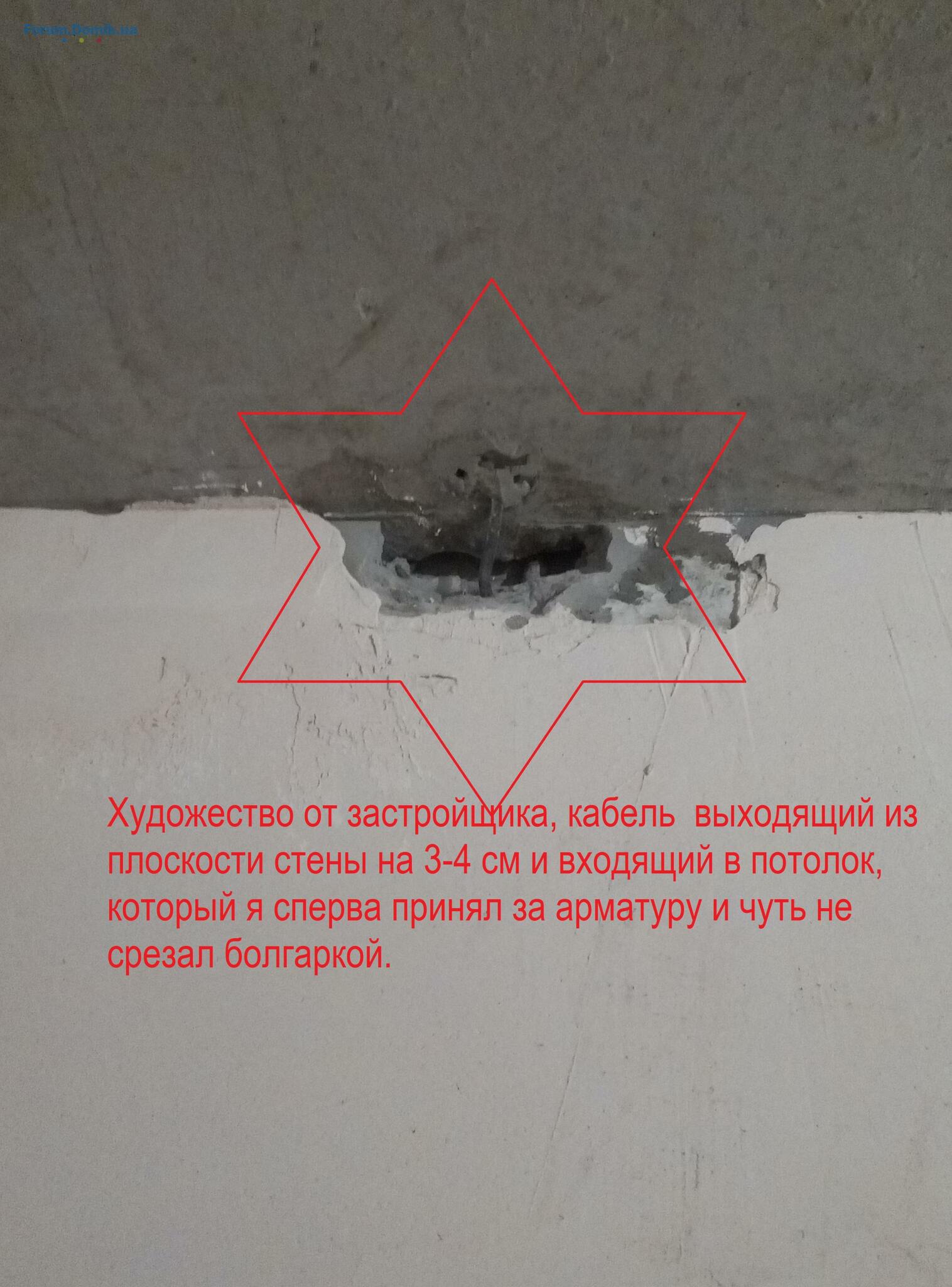

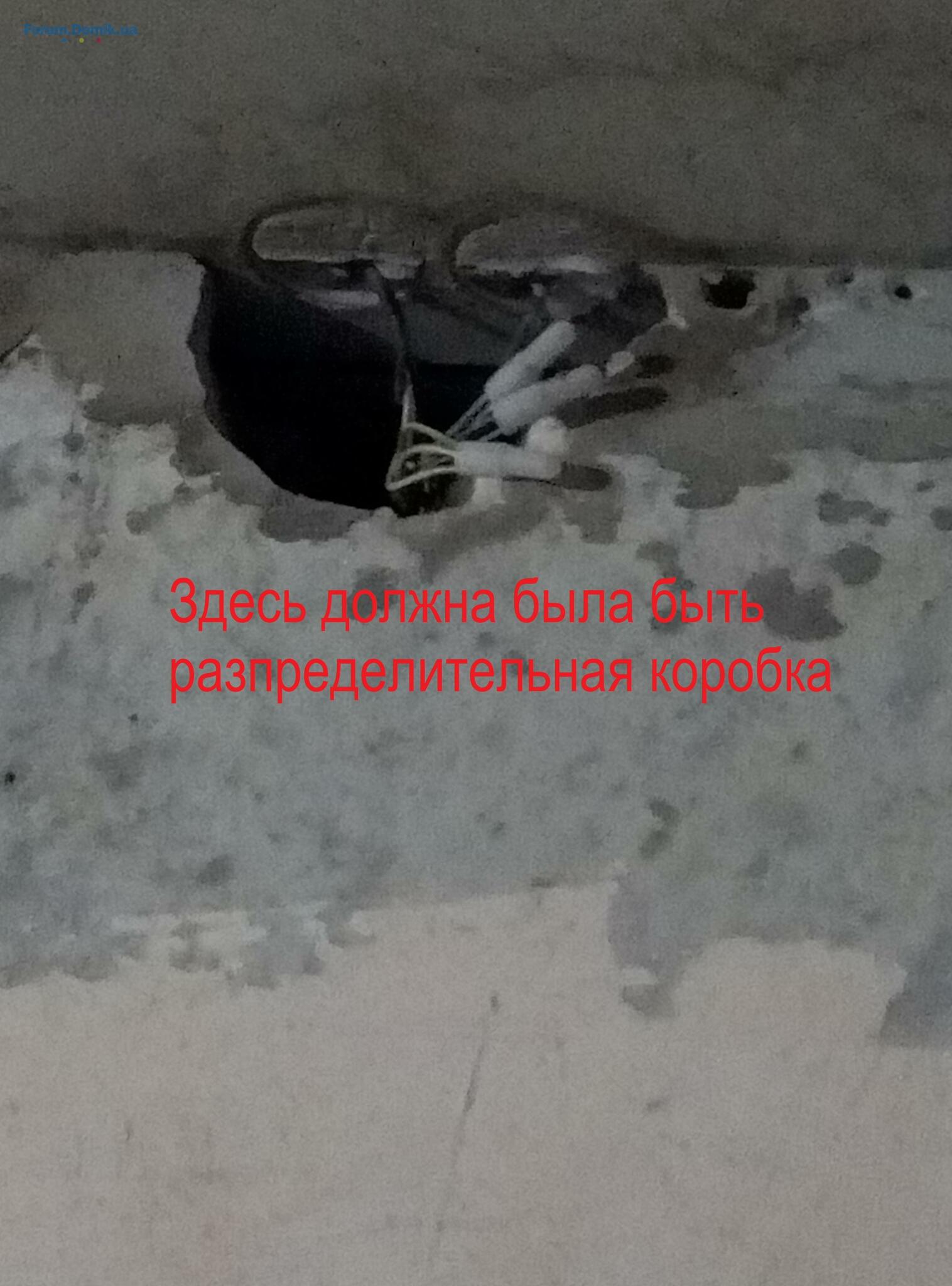

С приходом жары, тема затопления квартир атмосферными осадками перешла в разряд второстепенных, поэтому капну масла в огонь.
Как показало вскрытие....вероятная причина затеканий в местах примыкания стен комнат с балконом - это плохо заделанные вертикальные и горизонтальные стыки между панелями, и наличие плохо зачеканеных отверстий под электрику.
По поводу качества .... Электрика сделана ужасно, распредкоробок нет, скрутки кабелей закрыты пластиковыми заглушками без изоляции и поверхностно заляпаны цп раствором на скорую руку.
И парочка фоток для общего понимания качества работ.

а еще пустое пространство, где нет распред коробок, заполняли паклей. Которая возгарается также легко, как и сухое сено. Делайте ревизии мест соединения проводов обязательно.
