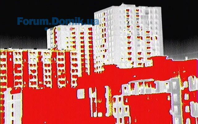

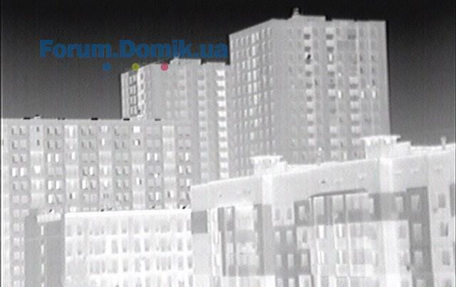

Проверил сегодня качество теплоизоляции.
В первых секциях она практически не обнаружена - дом горячий как голый бетон
На пятой секции "подгуляли" балконы.
Фасады всех высоток довольно равномерно держат тепло, хотя эффективность "нашей" теплоизоляции немного меньше, чем дополнительная теплоизоляция, сделанная лоскутами на доме "Антонова".

Цитата "AlexUnder":Проверил сегодня качество теплоизоляции.
В первых секциях она практически не обнаружена - дом горячий как голый бетон![]()
[attachment=1]2016-06-25_221139_236.avi_snapshot_00.01_[2016.06.25_22.24.37].JPG[/attachment] [attachment=0]2016-06-25_222148_177.avi_snapshot_00.03_[2016.06.25_22.25.56].JPG[/attachment]
А можете объяснить что Вы этим меряли? Если наружную температуру стен, то она зависит от материала поверхности (в первых секциях наружный слой из бетона, естественно, что он накаляется), а последующих секциях снаружи штукатурка. Она как бы тоже может нагреться, особенно если покрасили ее в темный цвет.
Если кратко то это отнюдь не показатель теплосбережени. Данный показатель можно замерять при минусовой температуре на улице и не солнечной стороны. У вас же показано наоборот нагретые солнцем места. Теплоотдачу/теплосбережение вы так не проверите
Александр, спасибо за ликбез, но тепловизор у меня, а не у Вас, и я уж точно знаю - что и как нужно мерять и какие выводы делать.
На картинках представлена восточная сторона здания, снятая поздним вечером (это явно не солнечная сторона). Вы можете увидеть, что наружная поверхность качественной теплоизоляция становится холодной сразу же после прекращения воздействия внешнего нагрева (жаркий солнечный день) и не проводит тепло как снаружи вовнутрь, та к и наоборот.
Если смотреть днём под солнечным светом, то происходит всё наоборот - наружная поверхность теплоизоляции заметно горячее чем открытые бетонные поверхности, но бетонная стена под этой теплоизоляцией совсем не нагревается.
Согласен, что лучше всего определять эффективность теплоизоляции в холодное время, но уж звыняйтэ, я не стал ждать зимы, и провёл исследование на теплоустойчивость/теплопроводность (лето, жара), вместо теплосбережения (зима, мороз)...

Цитата "Sergey-7-31":А можете объяснить что Вы этим меряли? Если наружную температуру стен, то она зависит от материала поверхности (в первых секциях наружный слой из бетона, естественно, что он накаляется), а последующих секциях снаружи штукатурка. Она как бы тоже может нагреться, особенно если покрасили ее в темный цвет.
Мерял обычным тепловизором.
Зимой ещё вернёмся к измерениям
