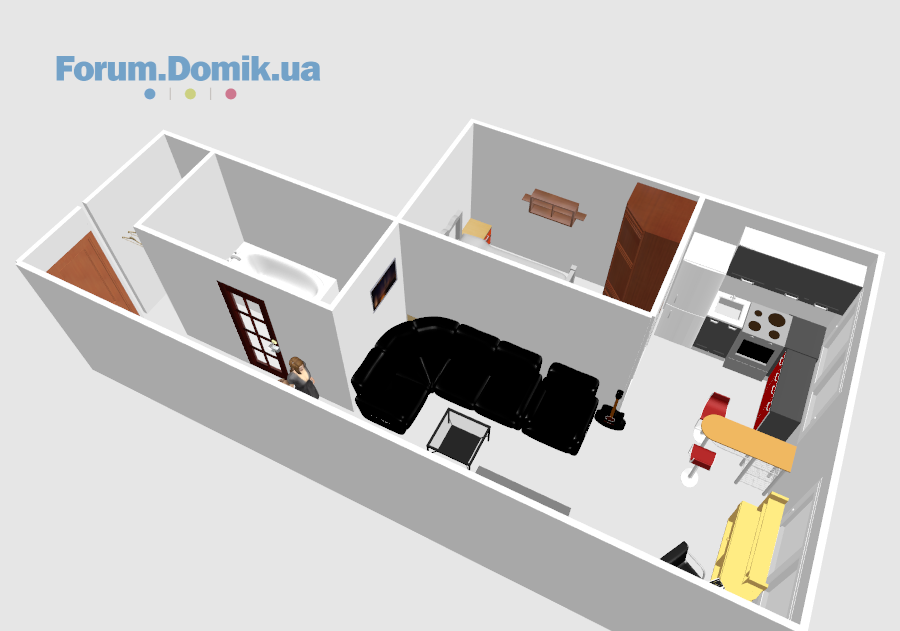

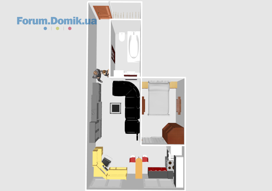

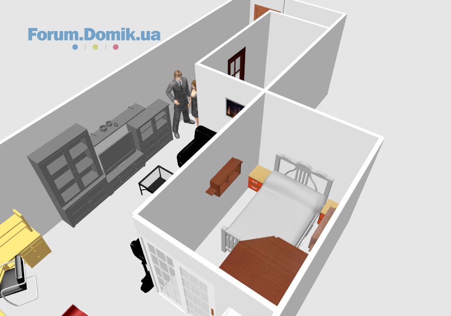

варіант планування 37 кв.м.

Як вирішили питання вентиляції на кухні, у коробі через спальню чи якось у вікно?

саме там отвір для вентиляції забудовником передбачено, що можна побачити уважно на фото з будівництва

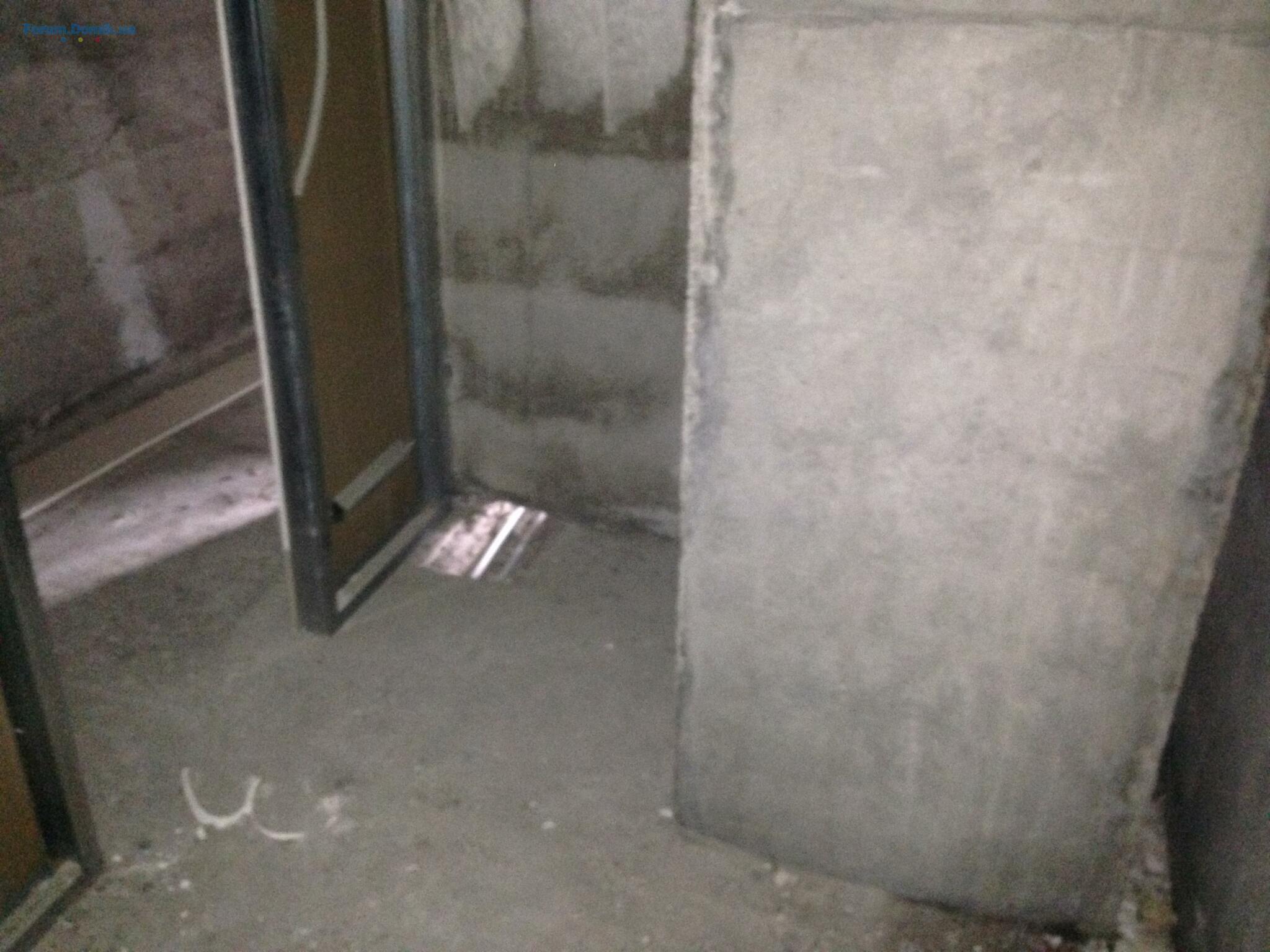

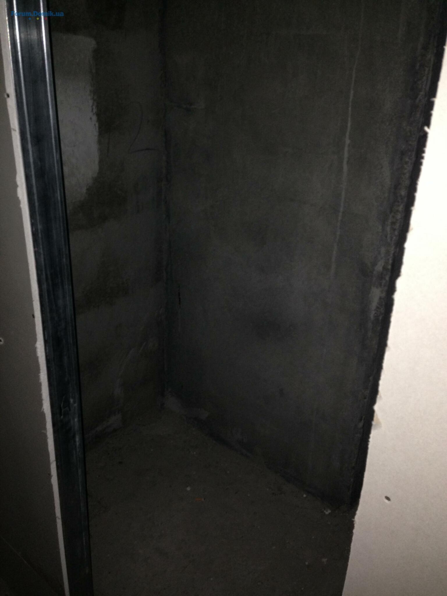

Обратите внимание на привязку кухни у канализации которая находится в С/У. Придется ставить насос. Так же на вашем плане значительно приуменьшен короб вытяжной шахты в с/у, по факту он больше. См. фото.
Рекомендую кухню "привязать" у углу квартиры приближенному к с/у.

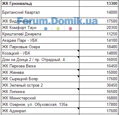

Кстате, для тех кто может себе позволить купить дороже, пусть обратят внимание на комплексы перечисленные в таблице, среди них есть достойные предложения. Это делается просто: берется список и объезжаются объекты.
