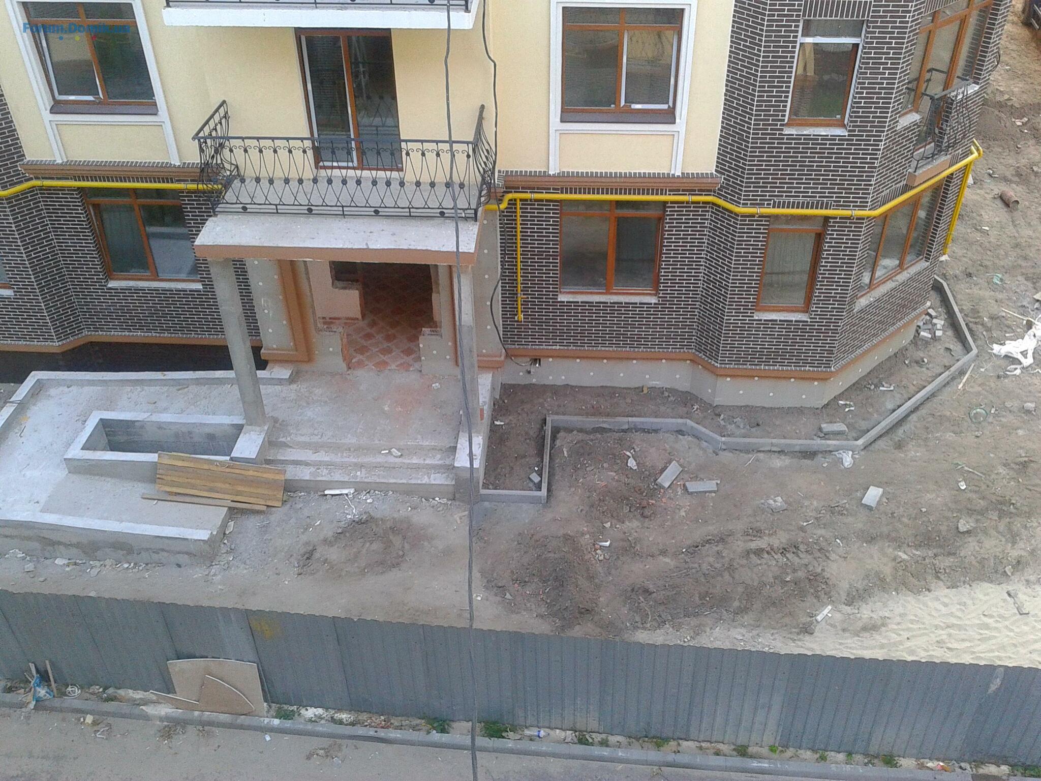

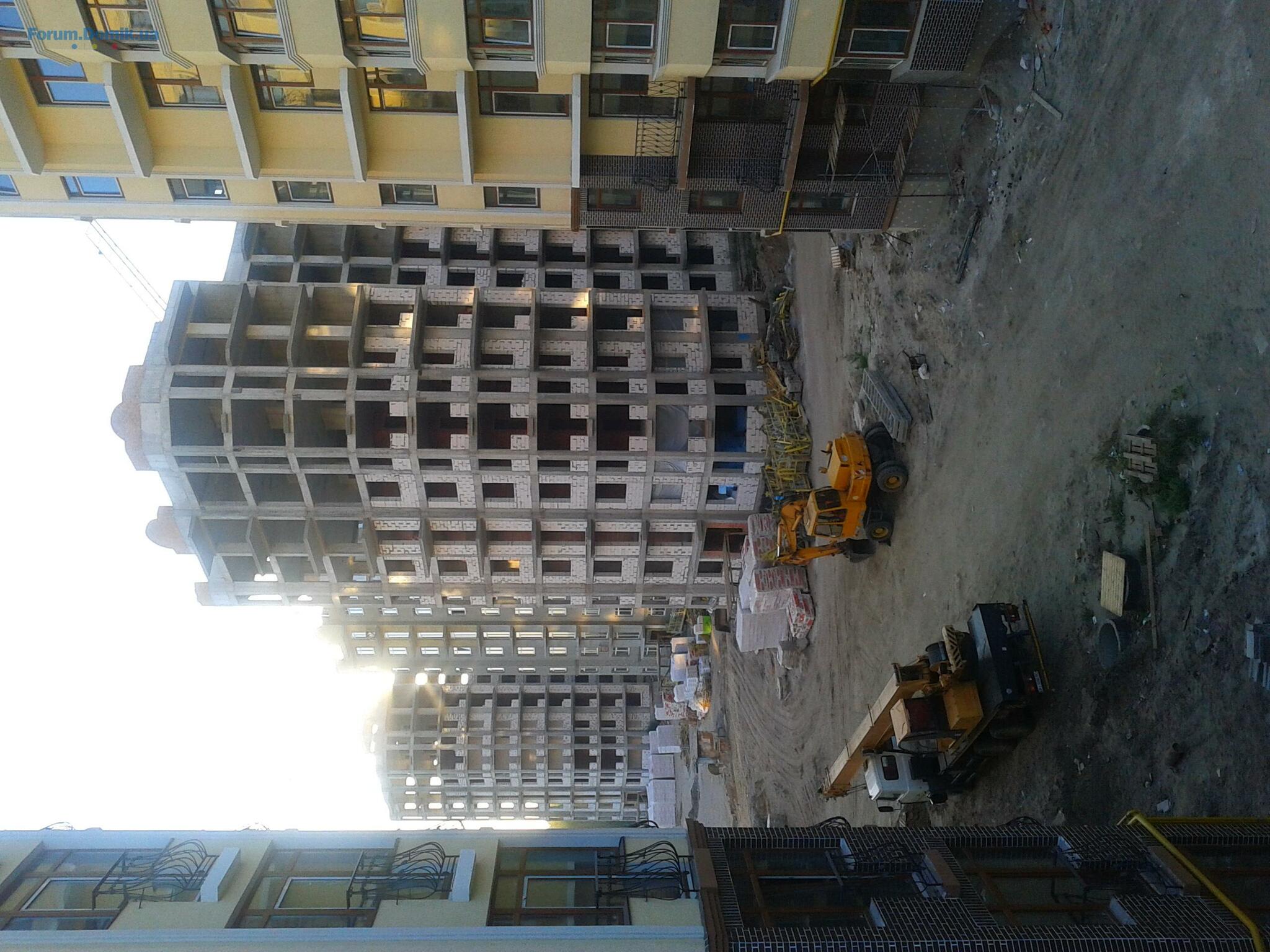

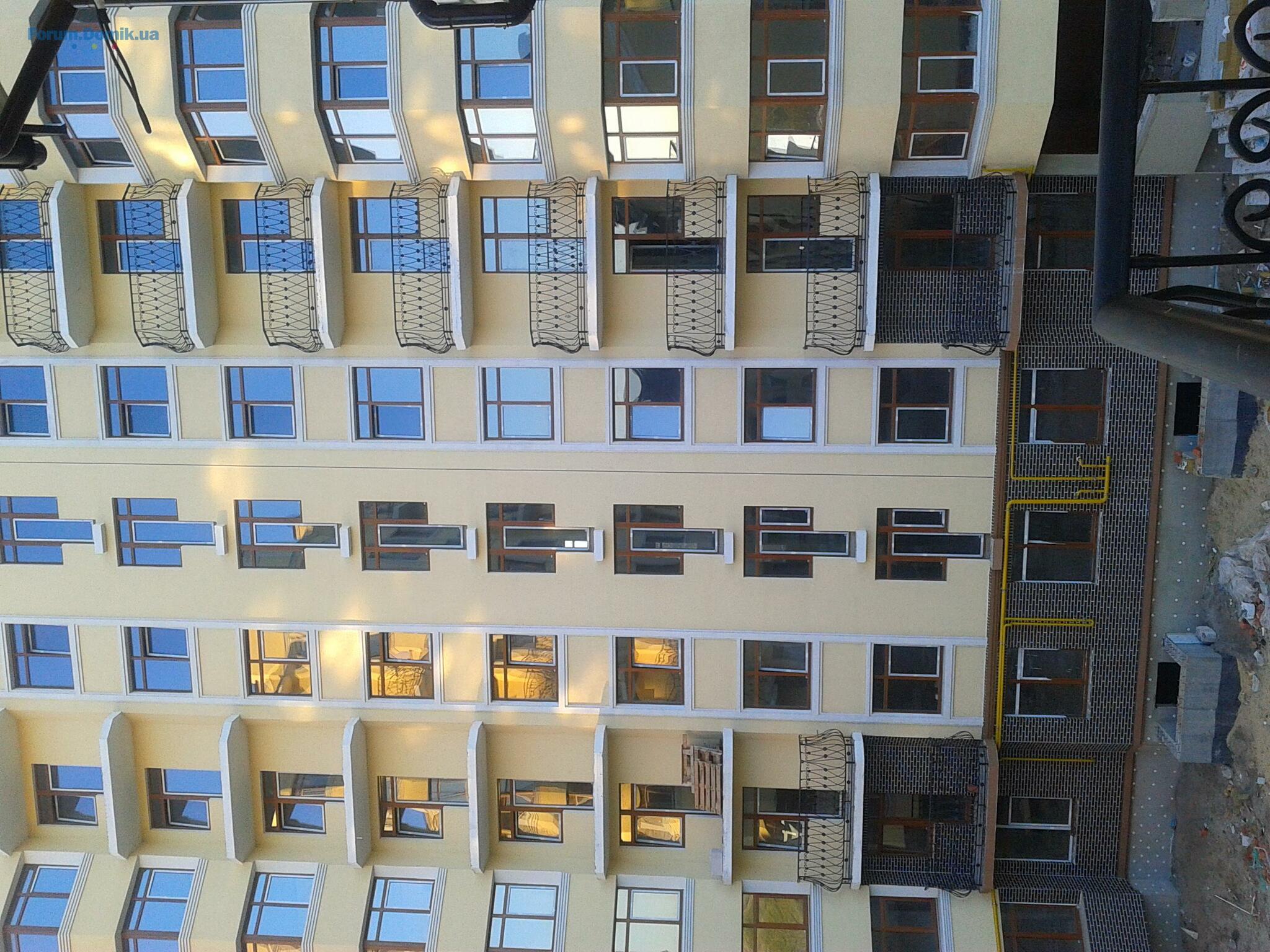

Цитата "никита90":ктото был на стройке? как там обстановка?
Нормально. С других точек в понедельник.

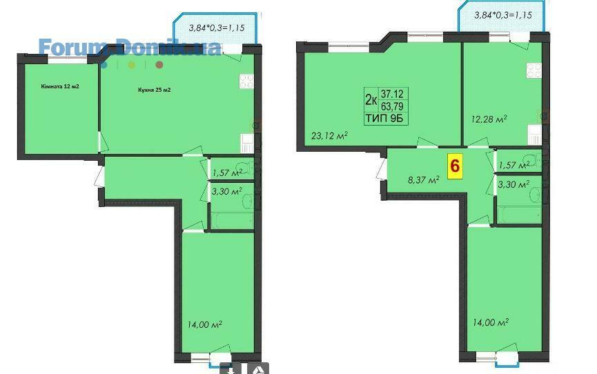

Цитата:6.37 Установку водонагрівачів, опалювальних котлів та опалювальних апаратів з відводом
продуктів згоряння в димохід або крізь зовнішні стіни будинку слід передбачати в кухнях або у
відособлених нежилих приміщеннях, які призначені для їхнього розміщення і відповідають
вимогам 6.38, 6.39, 6.40.
Опалювальні апарати конвекторного типу з герметичною камерою згоряння і відводом
продуктів згоряння через зовнішню стіну будинку (за схемою, передбаченою заводом-
виготовлювачем) можуть установлюватися в житлових і службових приміщеннях.
Теплова потужність конвекторів, що встановлюються у житлових приміщеннях не повинна
перевищувати 7,5 кВт
Из этого выходит, что я не могу объединить кухню с комнатой. При этом раннее отдел продаж говорил о возможности объединения и даже высылал фото с возможно перепланировкой, которая очень интересно выглядит.
У кого какие мысли по этому поводу?
P.S. Понятное дело перепланировка только после пуска газа и подключения плиты/котла.
Цитата "vettall":В ожидании ключей от долгожданной квартиры бродил по интернету и наткнулся на ДЕРЖАВНІ БУДІВЕЛЬНІ НОРМИ УКРАЇНИ ДБН В.2.5-20-2001, а именно пункт 6.37
[attachment=0]Перепланировка.JPG[/attachment]
Да вы правы перепланировка ТОЛЬКО после ввода котла в эксплуатацию и пуска газа! Иначе дом не сдадут для всех. А после перепланировки боюсь что будут трудности с последующей продажей и оформлением новых пользователей газовых котлов. Куда проще было бы эти дома на электроотопление и электроплиты поставить.
Что касается ДБН то все соблюдено в проекте.
интересно как этот вопрос будет решен в 5-ке. Так как ранее её жители писали, что в некоторых квартирах уже сделали перепланировку.
