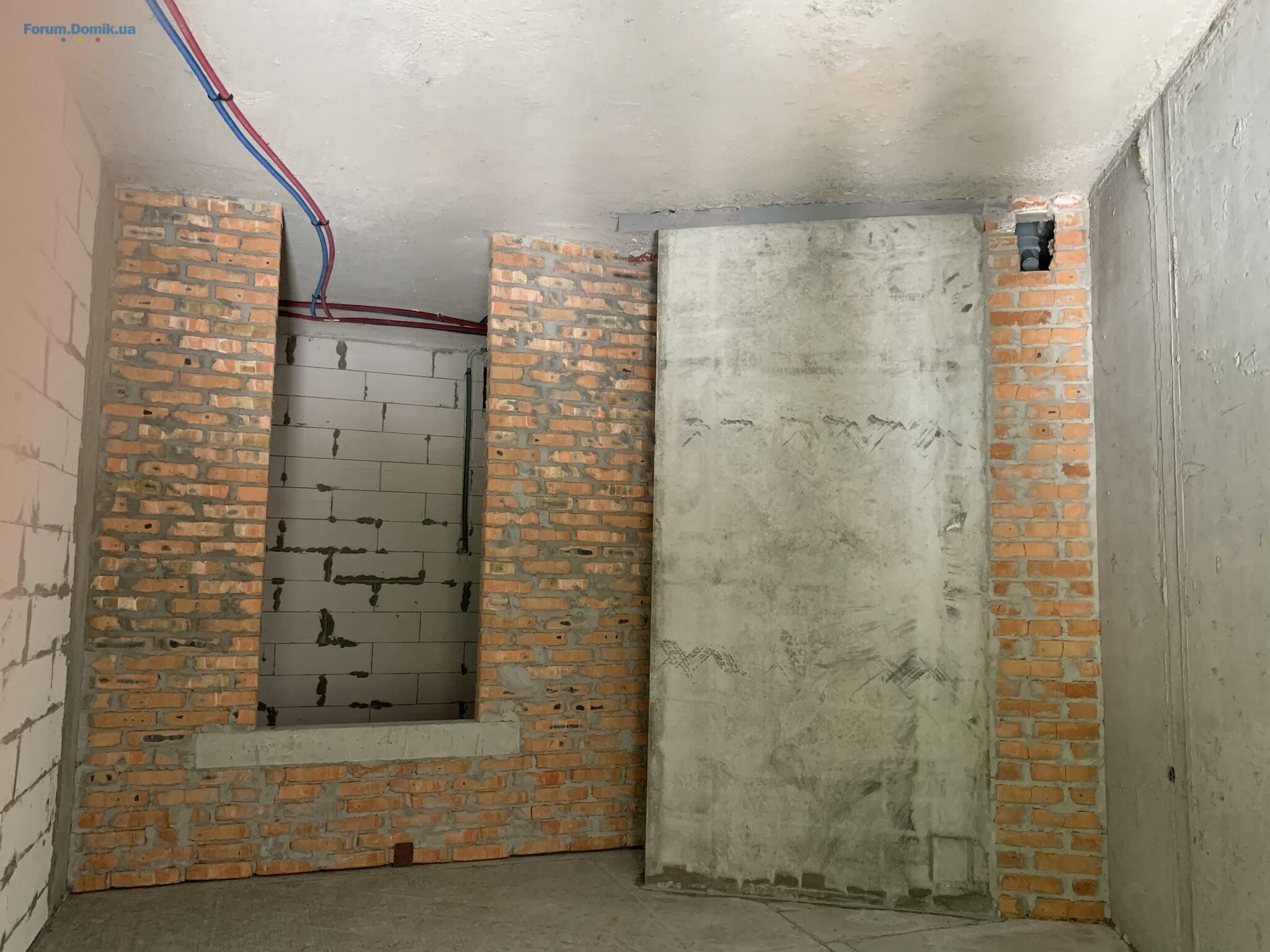

Фоточки от 27.05.19
13 этаж. Д
13 этаж. Д

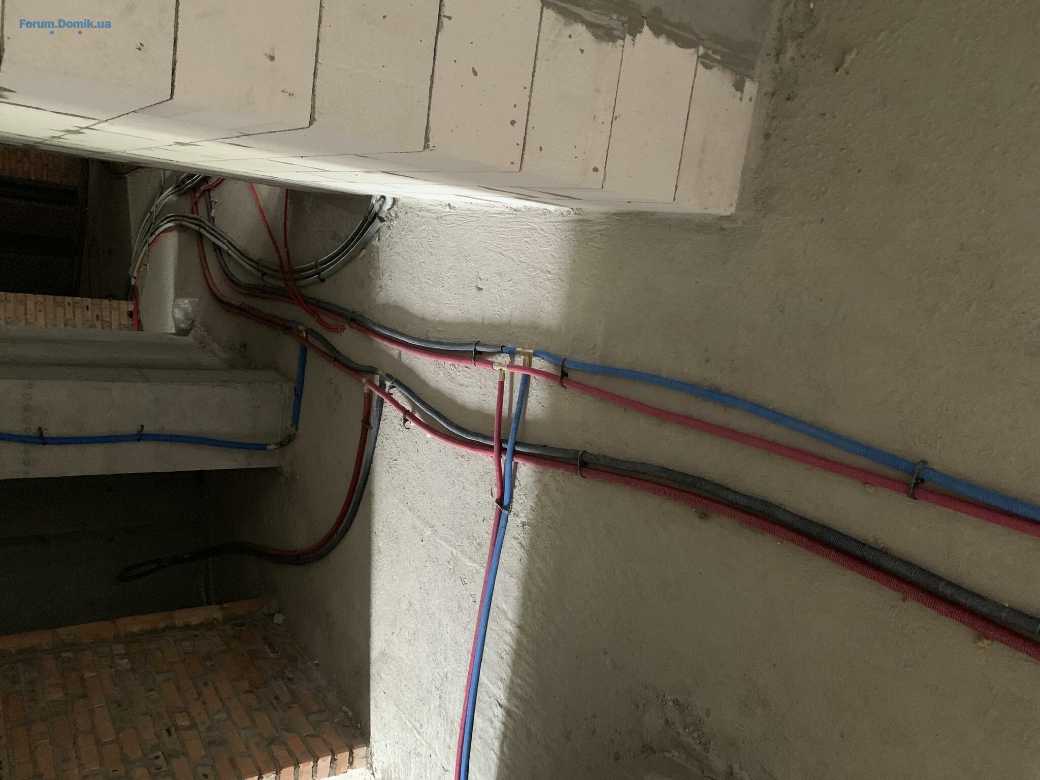

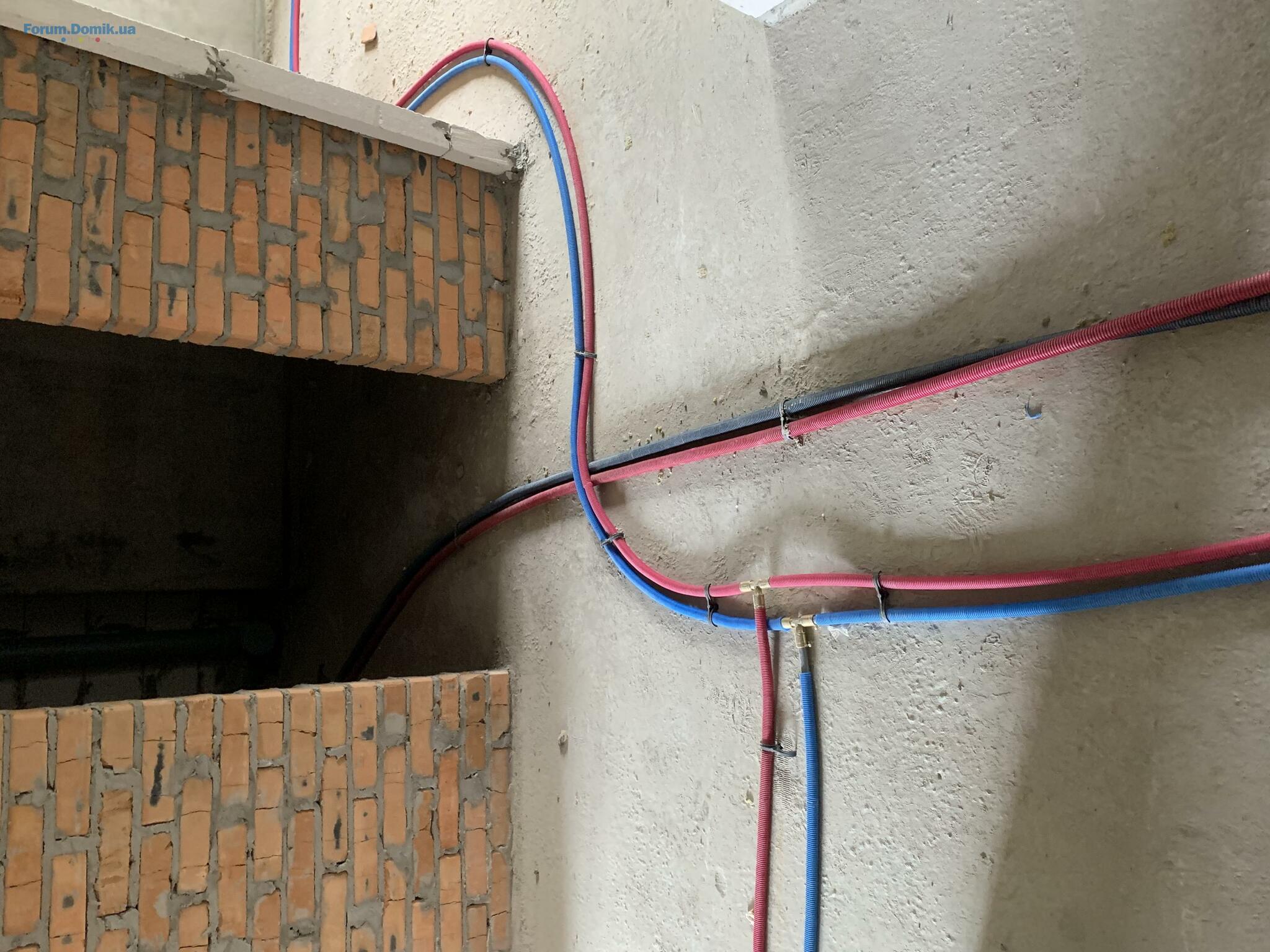

Фоточки прокладки отопления и водоснабжения.
Потолки 2800, без стяжки.
Рулеткой всё перемерял, чертежи близки к истине.

Кстати, а какие трубы у нас использовал застройщик для отопления, металлопластик или сшитый полиэтилен? И нужно ли их менять? Как с надёжностью и качеством, не потекут ли они через какое-то время и придется вскрывать весь пол?

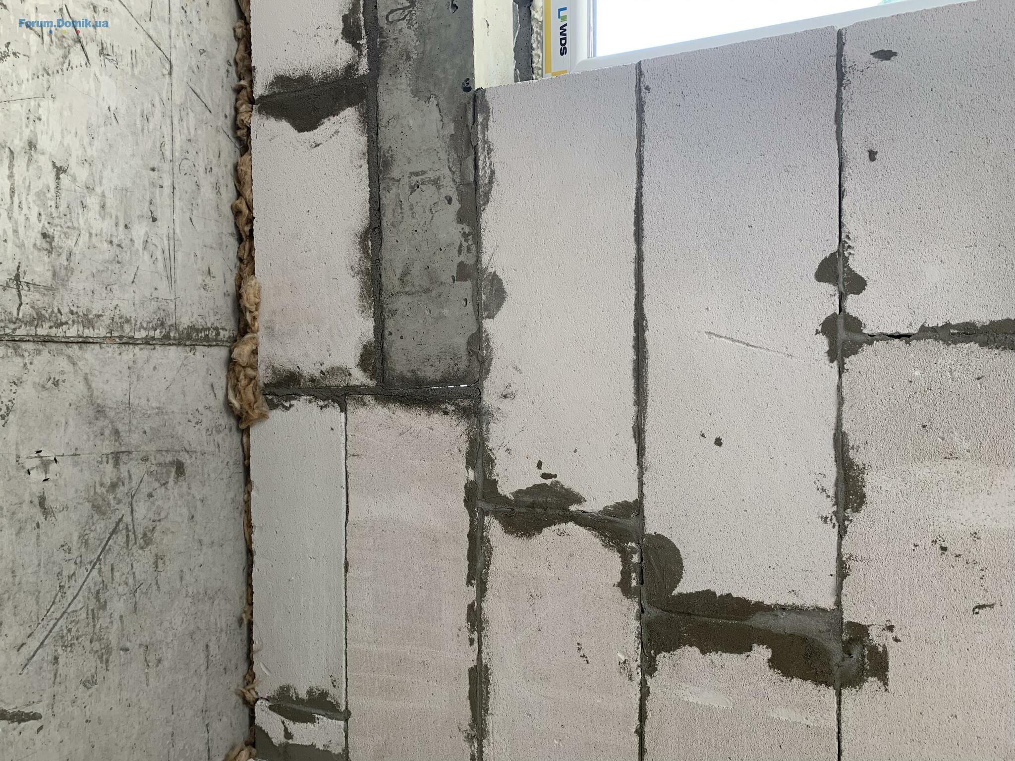

Может у всех остальных застройщиков - так же, но лично мне не нравятся:
- межкомнатные стены из газоблока всего лишь 8см, да ещё и с щелями! Плюс то как они установлены - без закрепления в монолит. Тоесть повесить на такую стену что то тяжелее телевизора, без дополнительного укрепления - мне будет стрёмно. ( Кухня, книжные полки антресоли.. а без них на малых площадях не обойтись.) так же в такой стене не сделать штробу для проводки и других коммуникаций. (
- Щели на улицу между кладкой.
- Криво установленные окна- ровнять их нужно обязательно и до ремонта. - потом дороже. А это грубо говоря - переустановка и замазывание дыр образовавшихся с фасадной стороны.
- так же практически все стены установлены очень криво. Строители в глаза не видели уровня и всяких там угломеров. На скорость конечно не влияет, но с угловыми кухнями и встроенными шкафами будут нюансы. Знаю, так как именно этим и занимаюсь.

А как же пункт договора 5.2.6 "...У разі виявлення недоліків, які не дозволяють прийняти Об'єкт за якістю Фонд зобов'язується їх усунути за власний рахунок протягом 30 днів... "
Понятно, что при таких сжатых сроках строительства косяков не избежать, но такие огромные щели, как на фото, застройщик обязан устранить, не?

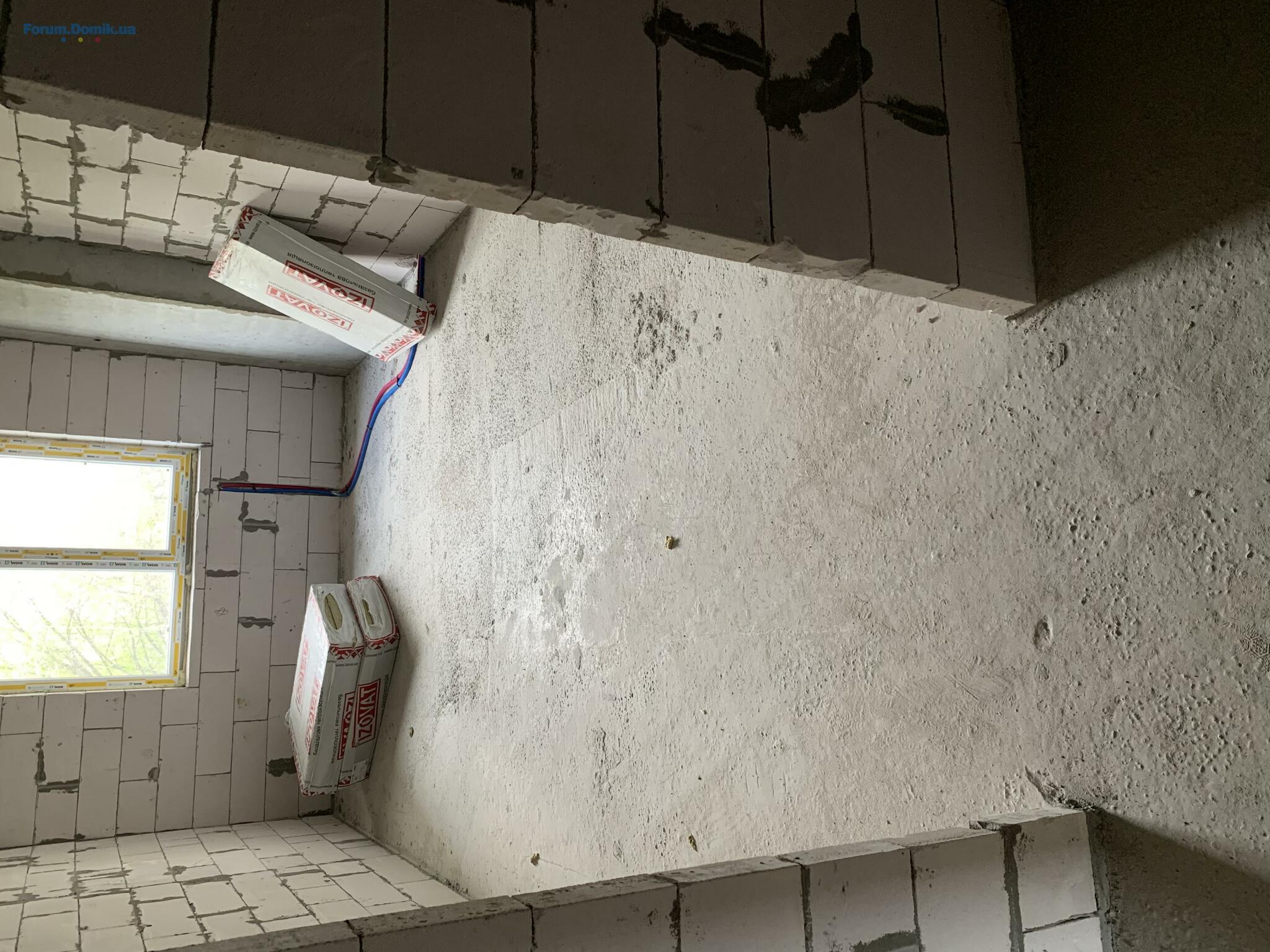

Был сегодня в квартире. В средине работа кипит. В МОПах штукатурят стены, в часности на моем 8-ом. Стяжка идеальная. Как бы по качеству претензий нет. Лоджии утеплены минватой. Только в санузле непонятка с одной трубой. Заходит горячая и холодная и в нише еще одна труба выглядывает со стяжки( в ванной сделана стяжка) сантиметров 10-15. Квартира тип 1,3. Что это за труба, выяснить не удалось. Может позже выясню. На кухне выведена также гофра под силовой кабель для элетроплиты. С окна увидел стройку трансформаторной подстанции. Счетчики по учету тепла ставить быстрее всего не будут. Оставляют только ремонтную вставку. Алексей говорит, что нужно будет потом кооперироваться жильцам по 10-15 чел и вызывать с теплоэнерго представителя. Счетчики также самим покупать. Плохо конечно. Лишняя беготня.
