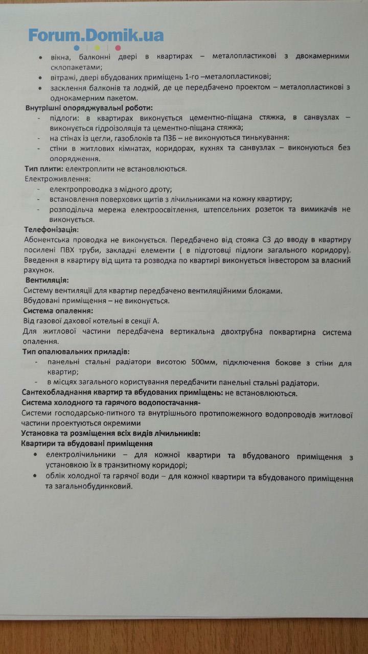

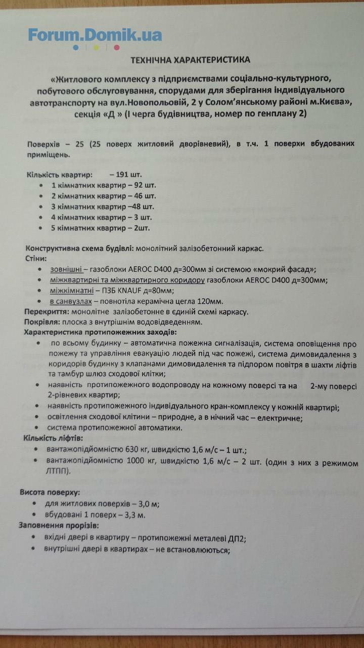

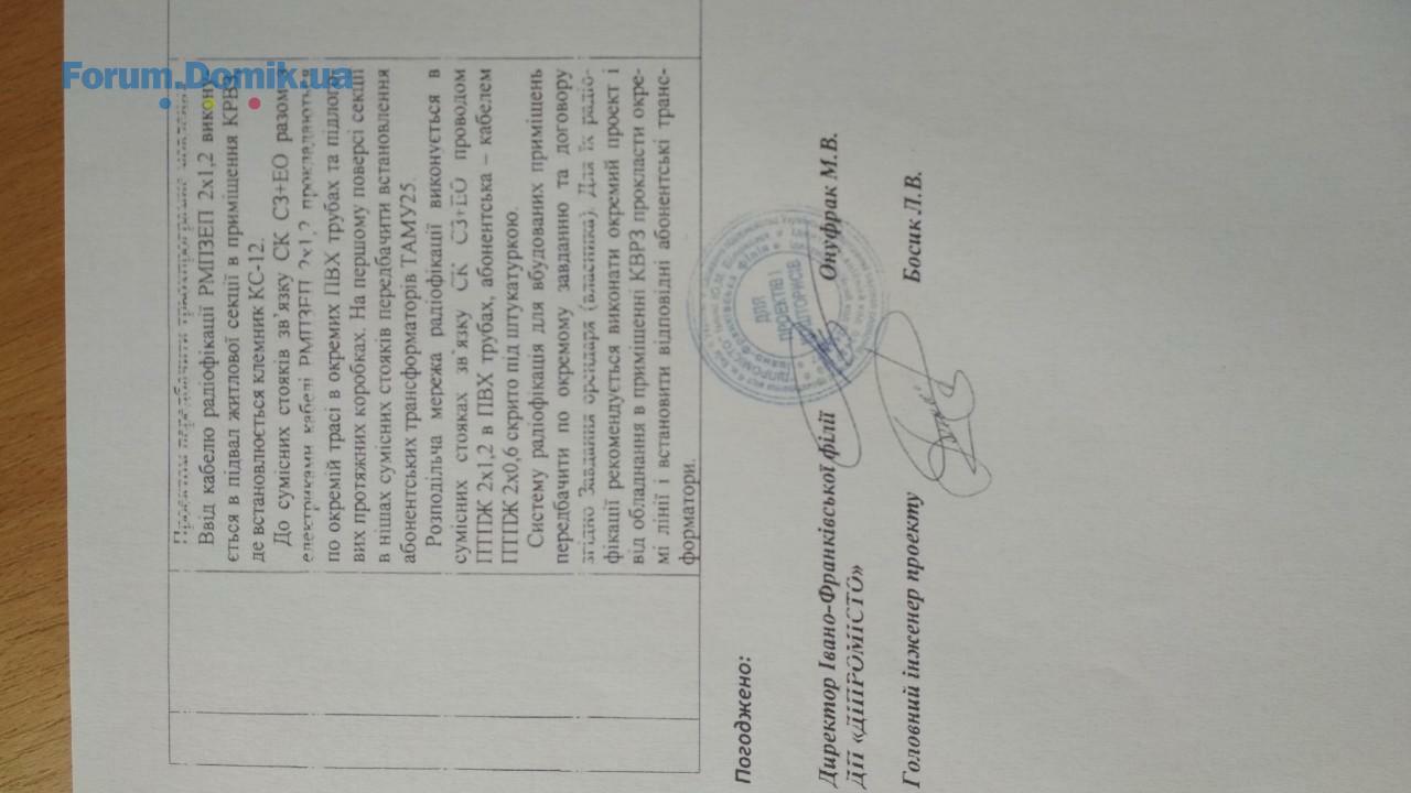

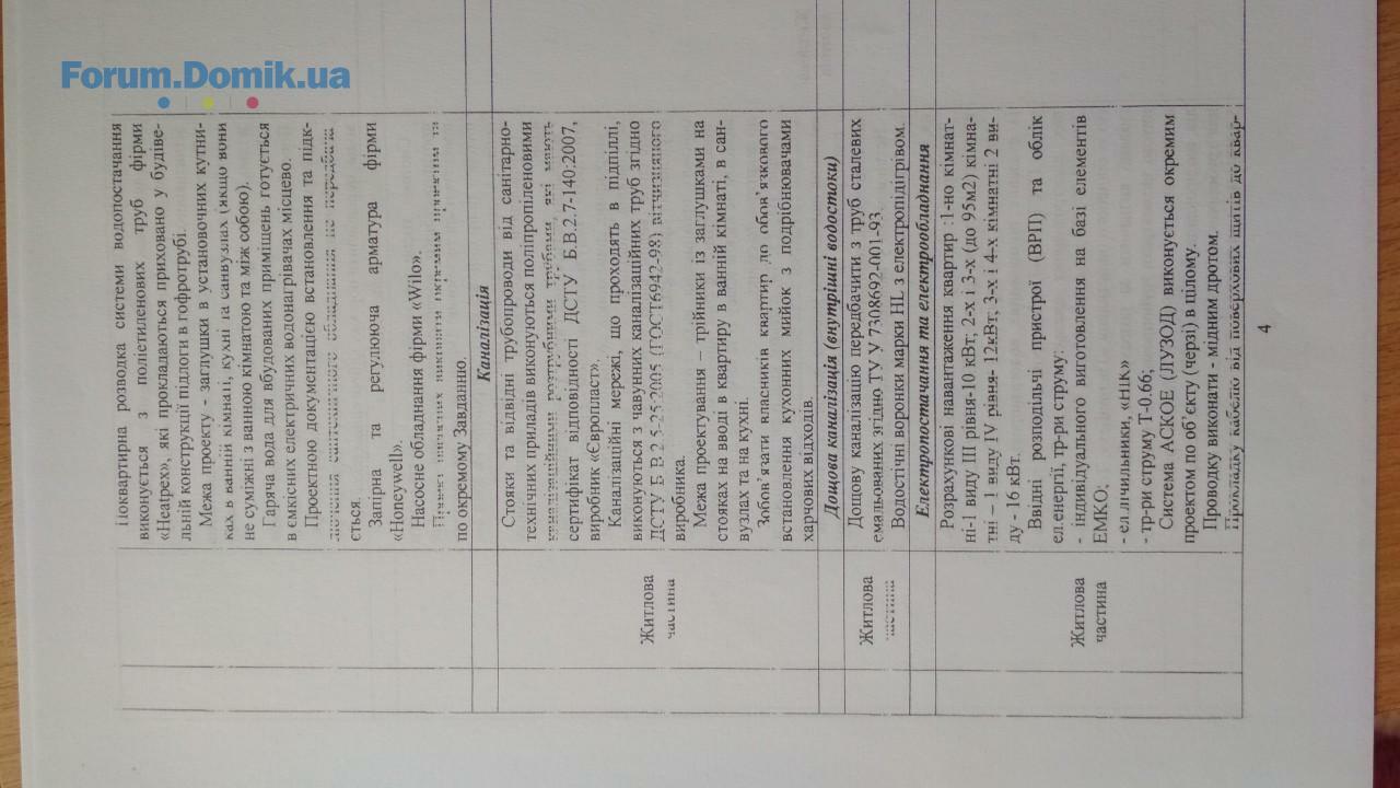

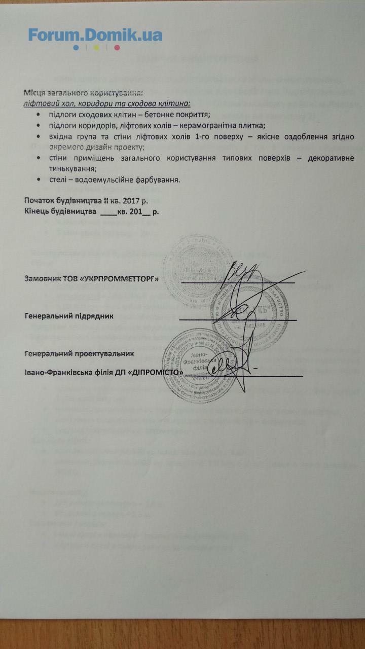

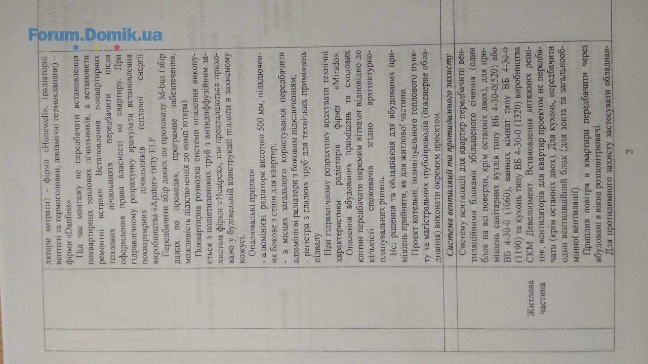

Технические характеристики. (тут все расписано)

Цитата "кеша22":Технические характеристики. (тут все расписано)
Спасибо огромное, вы поделились очень важной информацией для настоящих и потенциальных инвесторов.
Michigan
M
10
26 ноября 2015
28 фев 2019 11:25
Вот этот документ меня ввел в некоторый ступор.
Про систему отопления написано "вертикальна двотрубна поквартирна система опалення"
Пока не нашел в интернете описания и могу ошибаться, но..
Правильно ли я понимаю, что такое отопление не то что не предусматривает поквартирного счетчика тепла, но и не будет возможности регулировать тепло?
Это похоже на советскую систему, когда тепло идет по вертикальным стоякам через квартиры и невозможно отрезать должников.. Может кто-то, кто владеет вопросом пояснить?
indahouse
83
14 июня 2016
28 фев 2019 12:12
меня вот тоже смутил этот пункт про отопление, планировал ставить счётчик тепла на квартиру, у кого есть больше информации?
кеша22
к
11
10 декабря 2014
28 фев 2019 13:13

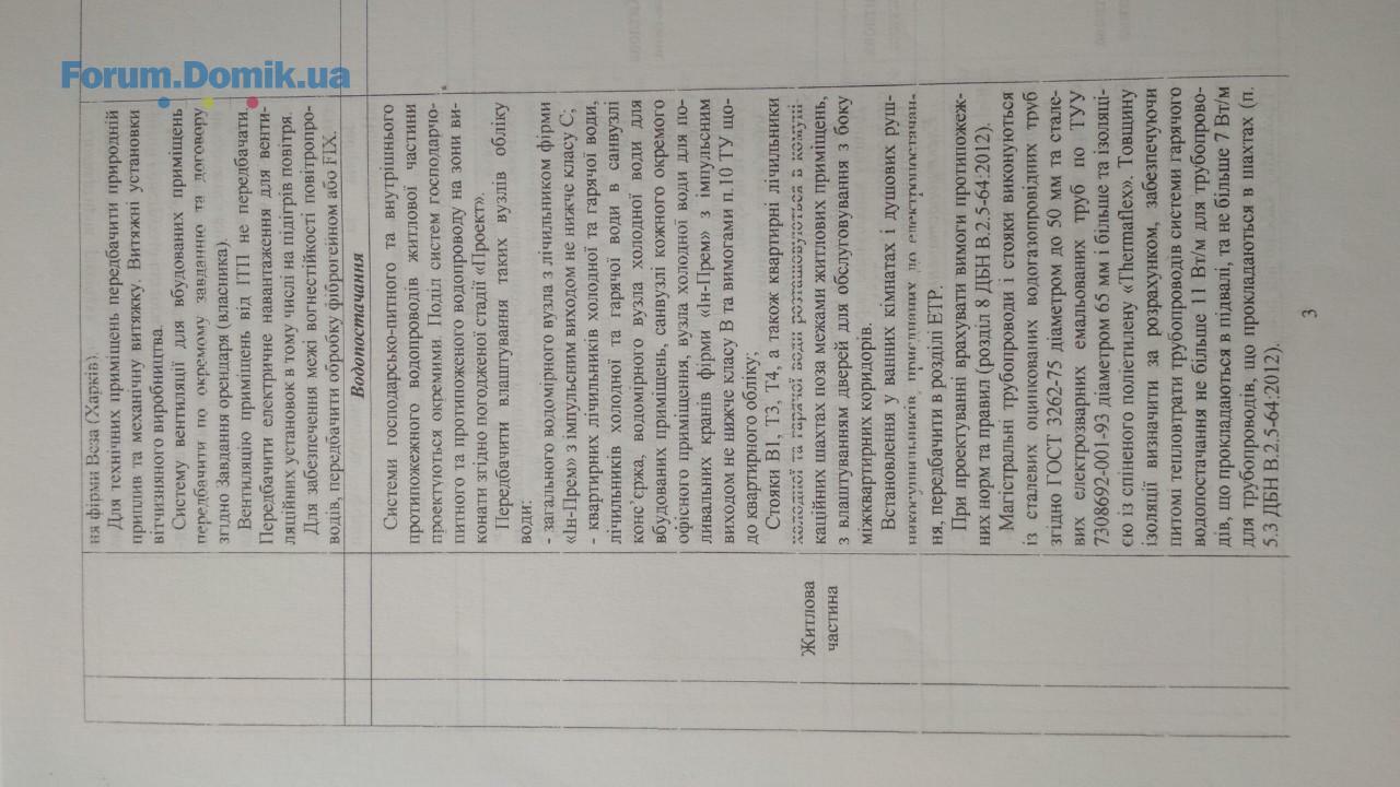

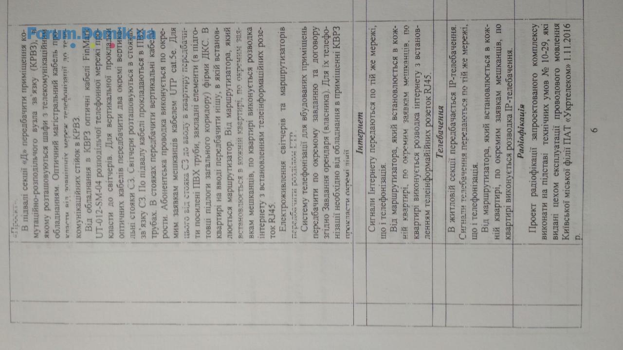

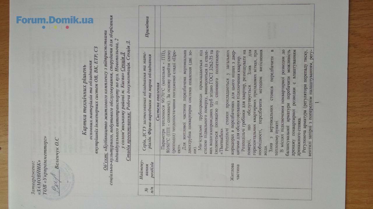

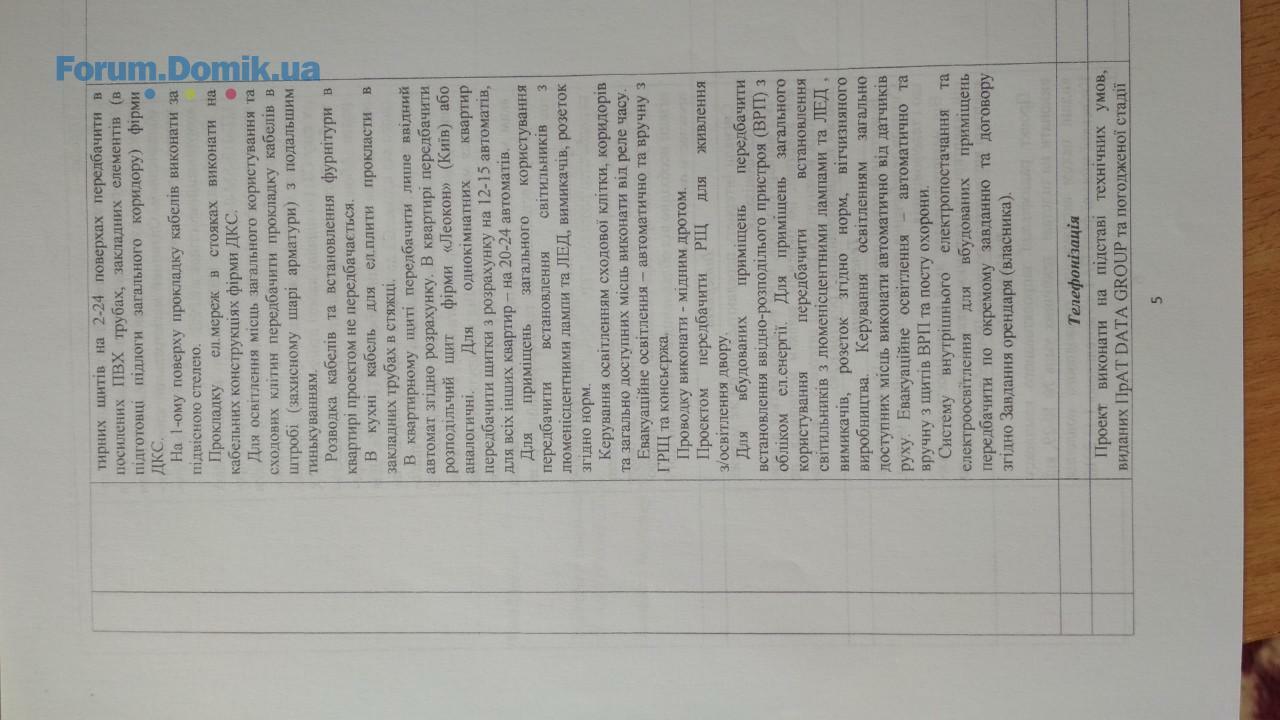

Более подробная информация. Счетчики тепла можно установить, но за свой счет.

Цитата "кеша22":Более подробная информация. Счетчики тепла можно установить, но за свой счет.
Спасибо. теперь все ясно.
Разводка вертикальная, но проходит по общедоступным помещениям общего пользования. а уже оттуда вводы в квартиры.
В этом случае можно и квартирный счетчик тепла поставить и должников легко отключить.
