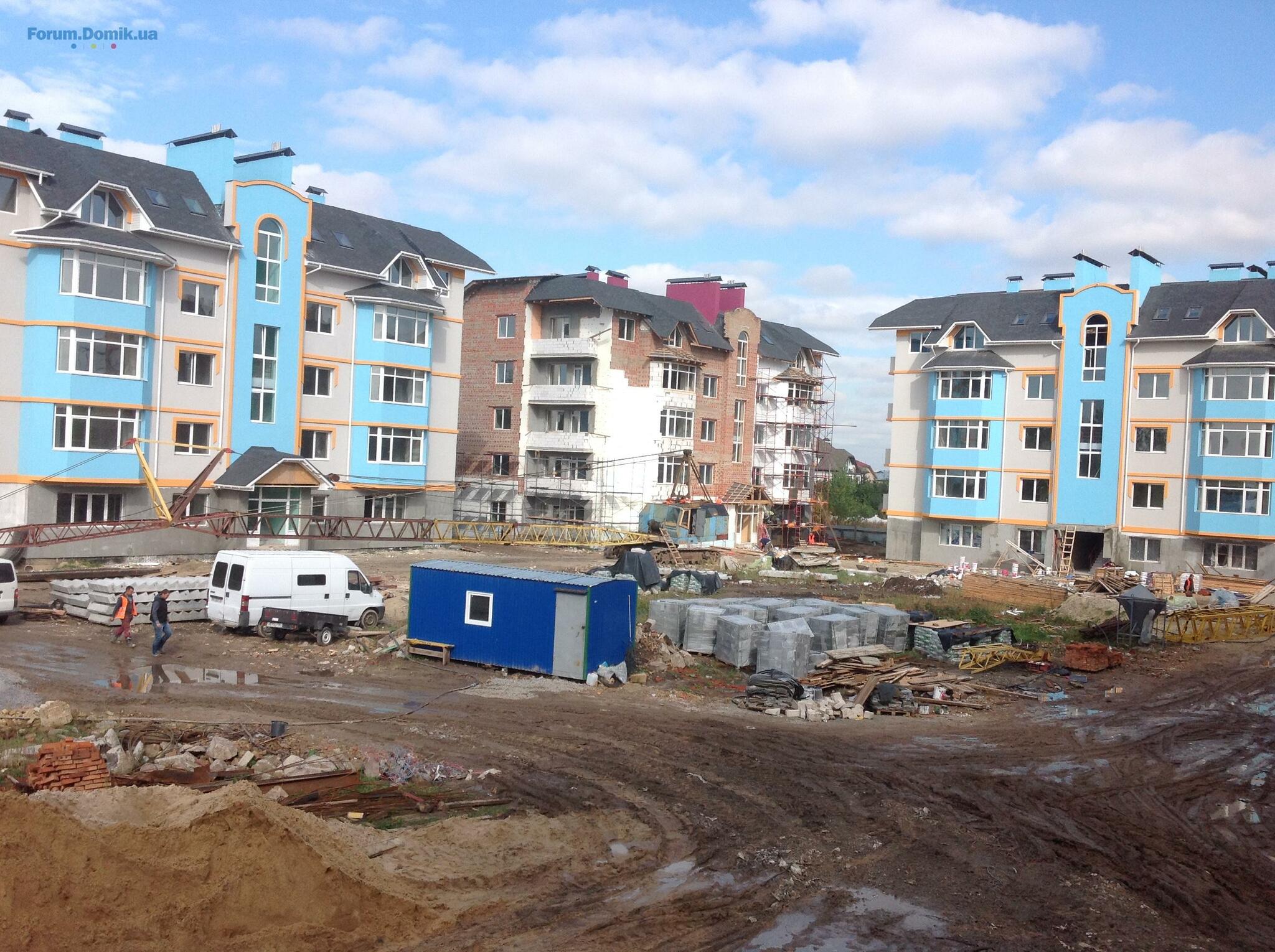

округи нашего городка

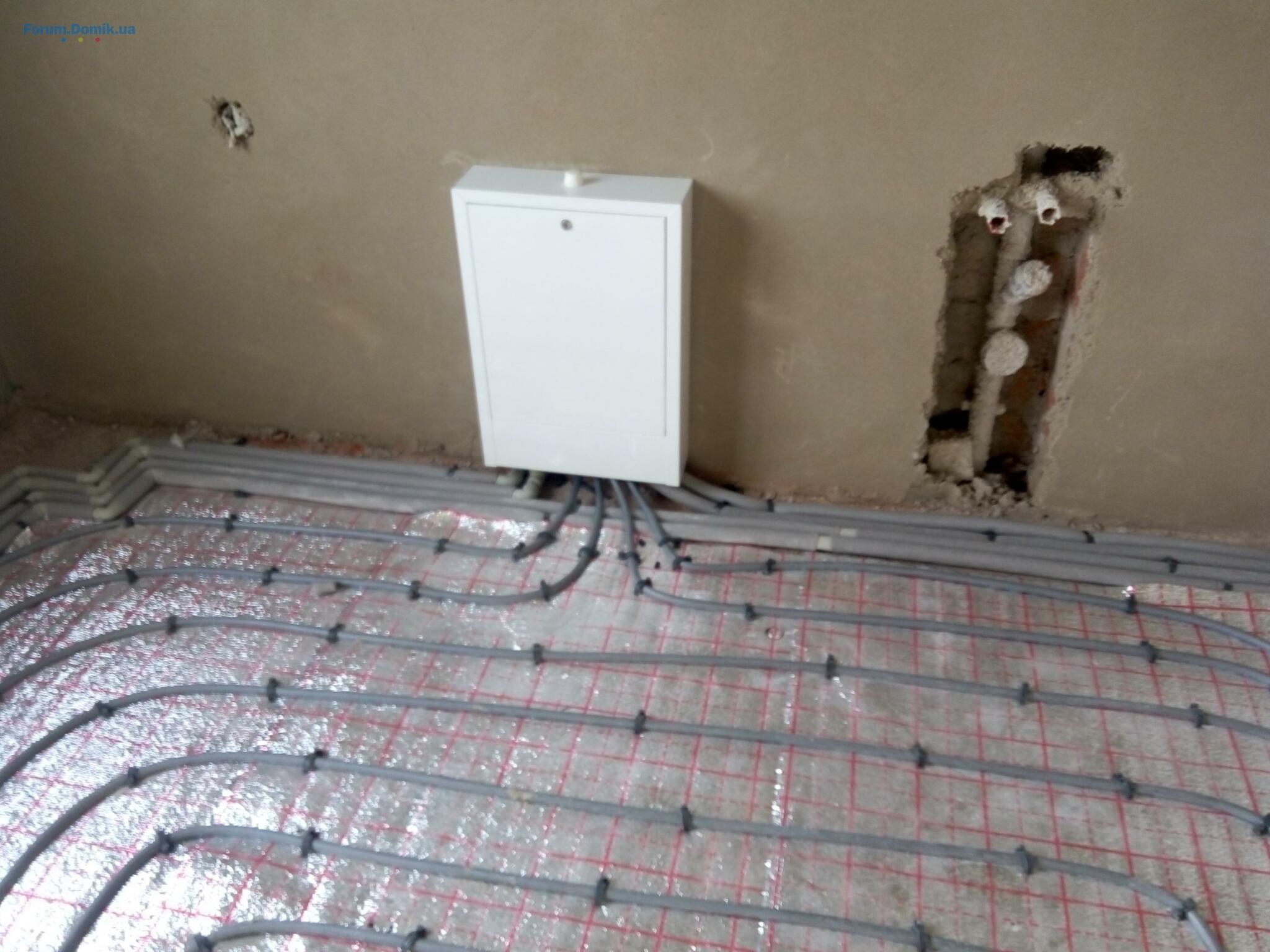

полы в моей квартире

Цитата "Я2":полы в моей квартире
Без смешивания воды и отдельного насоса дурная трата денег на пол. Лучше электрополы!
