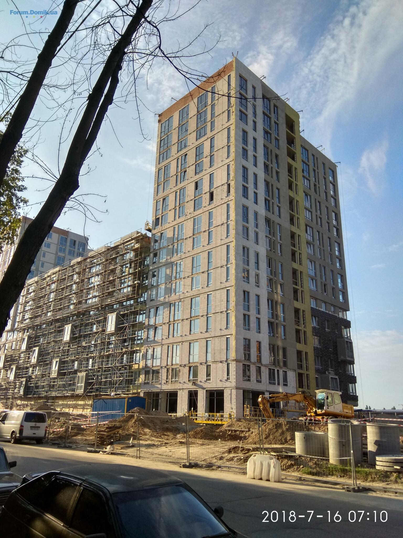

SimpleTheBest
50
17 июля 2018
17 июль 2018 04:36
Приветствую всех инвесторов ФТ.
На днях проезжал мимо. Подскажите, там где на фото расположен левый кран - это 0602?

Все вірно, 0602.Цитата "SimpleTheBest":Приветствую всех инвесторов ФТ.
[attachment=0]IMG_20180709_193004.jpg[/attachment]

SimpleTheBest
50
17 июля 2018
17 июль 2018 09:43
Цитата "Aleksa-1":Все вірно, 0602.
Тогда приветсвтвую будущих соседей!
У меня 5-й этаж 0602, примыкающий к секции 0603.
Фото сегодня (машина немного закрыла):
