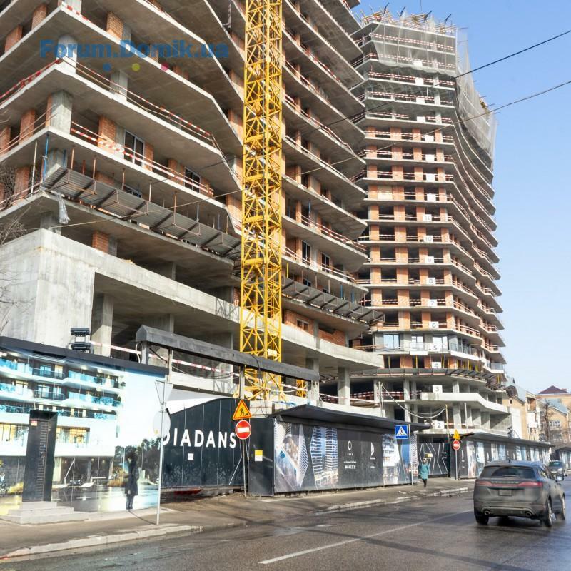

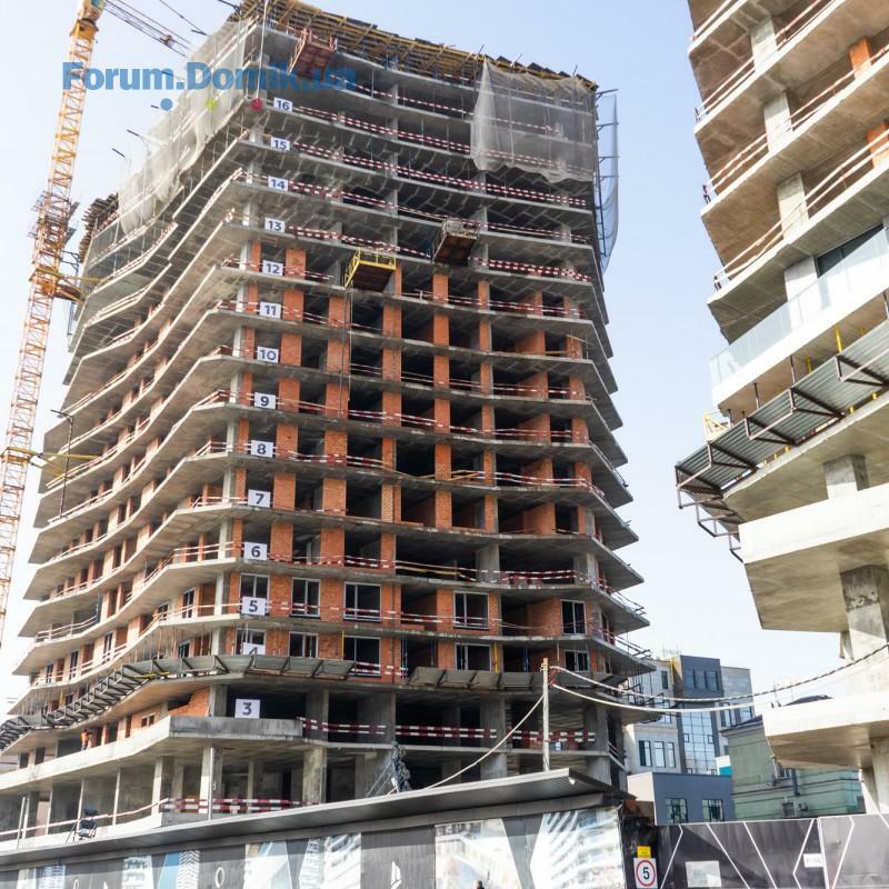

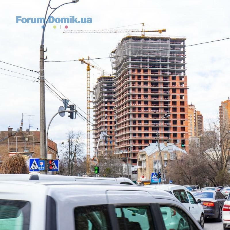

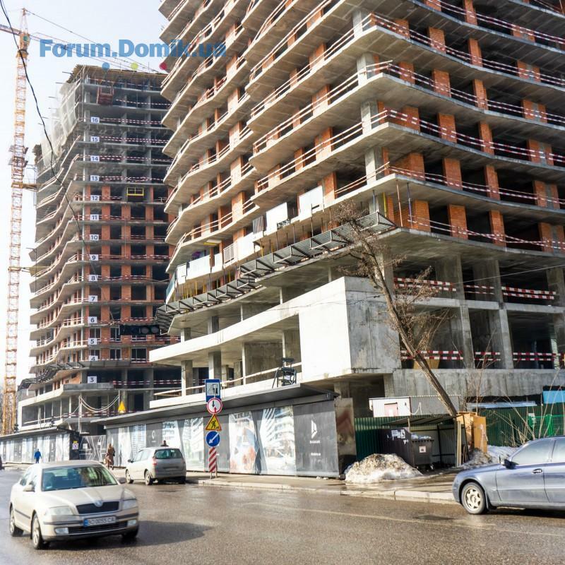

Ход строительства ЖК DIADANS, март 2021
На сегодня в первой секции возведены монолит на уровне 19-го, в во второй - на уровне 21-го этажа. Параллельно с возведением монолита происходит кирпичная кладка, которая завершена на 50%. К строительству привлечено около 100 специалистов. Благодаря этому средняя скорость строительства ЖК DIADANS - 2 этажа в месяц.
Также этой зимой начали устанавливать оконные системы от ведущего немецкого производителя Schüco AWS 75.SI+. С апреля 2021 начнется работа по обустройству инженерных систем (водоснабжение, электричество и отопление). А уже с мая начнется монтаж фасадных систем.
