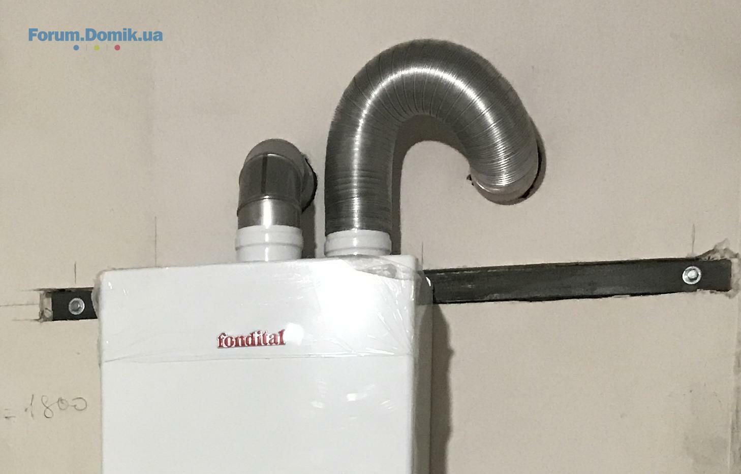

Всем нашим соседям советую сделать шумоизоляцию на кухне именно в том месте, где находится котёл. А именно заменить гипсокартон - поставить влагостойкий и его должно быть 2 слоя.

Доброго дня! А Ви, часом, не робили фото цього процесу?

Добрый день! Котел по нашему стояку висит на тонком гипсокартоне!
У некоторых хотя бы одним креплением попадает в кирпичную стену, а у некоторых уже дал трещины в этом самом гипсе!
ОДНОЗНАЧНО надо решить этот вопрос до запуска котла. Мы перенесли вес на металлическую балку, которая уже нормально закреплена на стене.

В этом месяце планирую этим заняться, но знаю что многие уже укрепили место под котёл.
