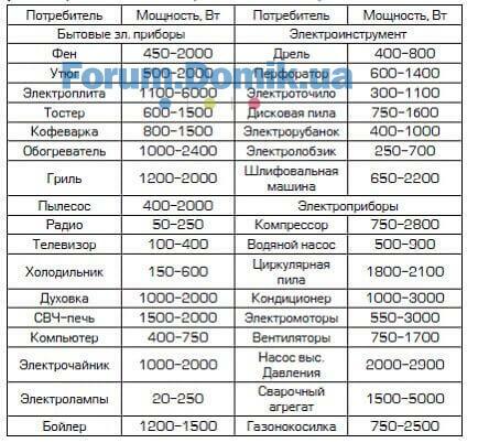

Доброе утро! Возник такой вопрос: в квартирах не будет газа, только электроплиты. Может кто знает, сколько киловатт мощности будет на входе в квартиру и какое напряжение-220В или 380В?

Цитата "dimitriy2007":Доброе утро! Возник такой вопрос: в квартирах не будет газа, только электроплиты. Может кто знает, сколько киловатт мощности будет на входе в квартиру и какое напряжение-220В или 380В?
Добрый день.
Я спрашивал этот вопрос в ОП: там толком не знают. Менеджер позвонила своему мужу (у них квартира от этого же застройщика, но в другом ЖК) и тот сказал, что 220 В. Очень не хватает электротехнической части проекта, помимо планировок, чтобы понимать где стоят розетки...

странно, что они ничего не знают. нашел на просторах паутины:
Выделенная мощность – это максимальное количество потребляемой электроэнергии в один момент времени.
При капитальном строительстве времен СССР, например в хрущевках, т.е. в большей части жилых помещений эксплуатируемых и по сей день еще на этапе проектировки выделенная мощность была по норме 1,5 кВт на 1 квартиру. Позже установленная норма электроэнергии выросла до 3 кВт, поскольку возникла необходимость её увеличить в связи с возросшей «прожорливостью» потребителей. Практика показывает, что в электрощитах и счетчиках обычно устанавливались пробки по 10-16 Ампер, так чтобы максимальный ток потребляемой квартирой был ограничен общей мощностью электроэнергии в 3 кВт для квартир с газовой плитой. Для квартир, где установлена электроплита, выделяется 7 кВт. В новостройках выделенная мощность может доходить и до 15 кВт. Такой разброс вызван тем, что во времена строительства старых домов (60-е, 70-е) просто не было таких мощных потребителей и такого количества бытовой техники как сейчас. Кроме того, чтобы войти в установленный лимит, иногда нужно сделать ввод не 1 фазы, как зачастую и бывает, а целых 3 фазы. Это необходимо для подключения современной бытовой техники, например мощных элетрокотлов и электроплит. Особенно актуально это в коммерческих помещениях и производствах любого масштаба, где нужно много электроэнергии (до 30 кВт и выше).

22 окт 2019 08:37
Потребляемая мощность электроприборов
Будет 220 в.На плиты отдельно усиленный провод без розетки и вилки обычно там место на кухне для розетки внутренней. Но докупают и ставят обычно наружную она более выносливая.

22 окт 2019 15:52
а какая мощность на входе в квартиру? Насколько мне известно, это прописано в договоре с Киевэнерго. Если вы инвестор других домов ДБК, вы точно должны владеть этой информациейЦитата "darvin-kiev":
Будет заведено 3 фазы в каждую кв. Вопрос только есть, как будут размещены по территории нашего ЖК строения под трансформаторы и каких марок, производителей, сроками обслуживания они будут? Ведь нельзя же совмещать теплопункты и трансформаторные станции вместе, в одном строении. Это я намекаю на те двухэтажные здания на торцах наших домов.
