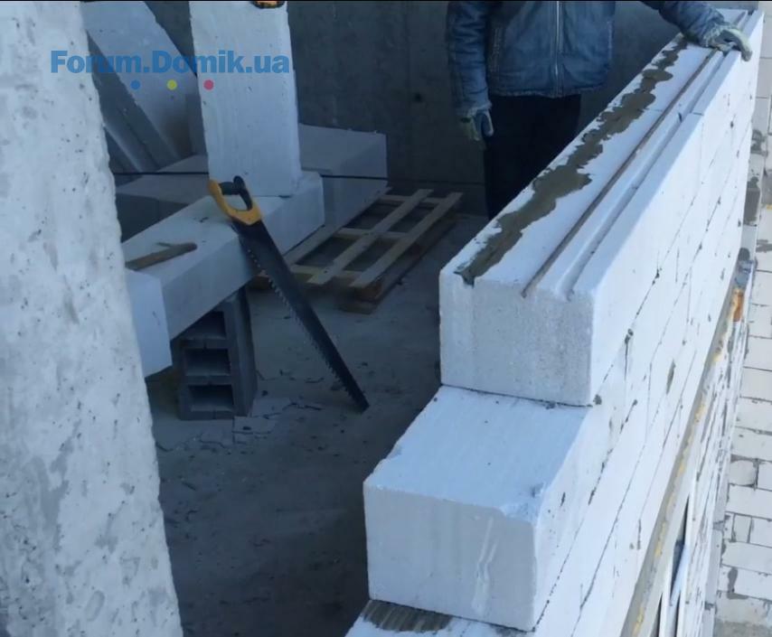

При примерно равных общих параметрах и технологиях ЖК, все-таки все ЖК отличаются между собой, и застройщики строят очень по-разному.
Как уже неоднократно подчеркивал, наш и Ваш, уважаемые инвесторы, проект ATRIA CITY. TEREMKY необычен, прежде всего, своей архитектурной концепцией. И для ее реализации требуются определенные нестандартные решения и работы. Не то, чтобы проект «исследовательский», но некоторые вещи и мелочи с таким сочетанием элементов в Украине большая редкость, а, как известно «дьявол кроется в мелочах».
Ваши дома получат современный (с нескольколетним запасом!!!), нестандартный и оригинальный внешний вид. Первое, о чем расскажу – это особенности кладки внешних стен из-за выбранного остекления.

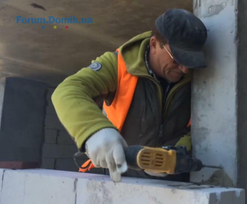

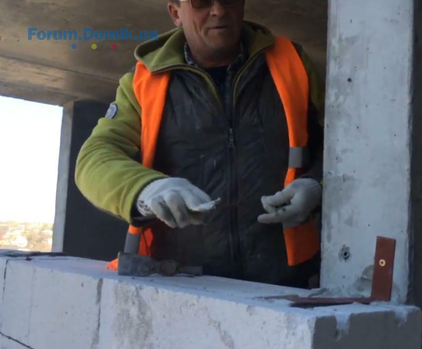

Внешние стены ЖК ATRIA CITY. TEREMKY выкладываются из газоблока. Бытует мнение, что стены из газоблока не очень крепкие, и если «хорошенько разогнаться и двинуть – то такую стену можно вынести». Обосновано ли?
Мы строим так:
1. Через ~3 ряда в блоках выполняется двойное! штробление и усиление кладки цементированием арматуры.
2. Блоки периодически анкеруются к монолитному каркасу.
Кончено, такая технология усиления кладки приводит и к повышению себестоимости и к увеличению объема работ, и к росту трудозатрат. Но хочу отметить, что такой подход не нов, и многие добросовестные застройщики в Киеве и области также делают кладку технологично и верно. Конечно, есть ряд хитрецов, которые вместо двойного усиления, сделают одинарное, или арматуру меньше возьмут или вместо каждого третьего ряда – сделают в каждом пятом/шестом, и т.д. Но есть даже такие, кто не усиливает и не анкерует стены вообще!
, в надежде, что фасад будет дополнительным связующим и сдерживающим элементом! И, в целом, отмечу, такие ЖК пока стоят целыми. Вот в таких ЖК, теоретически, стену вышибить можно (но все равно это очень непросто, т.к. материал и связующий клей достаточно крепкие). И чтобы далеко не ходить за примерами, слышал
, что в прошлом году на строительстве одного из, находящихся в нашем же районе ЖК упала возведенная стена
(причина теперь, думаю, Вам понятна) – благо, говорят, что обошлось без потерпевших и эксцессов.

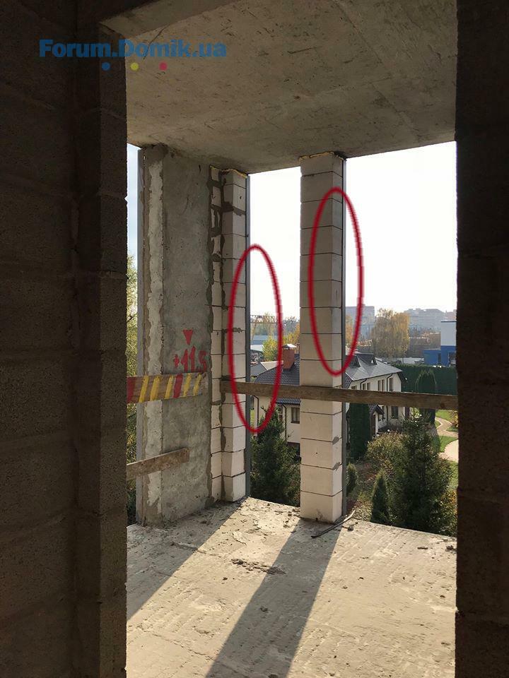

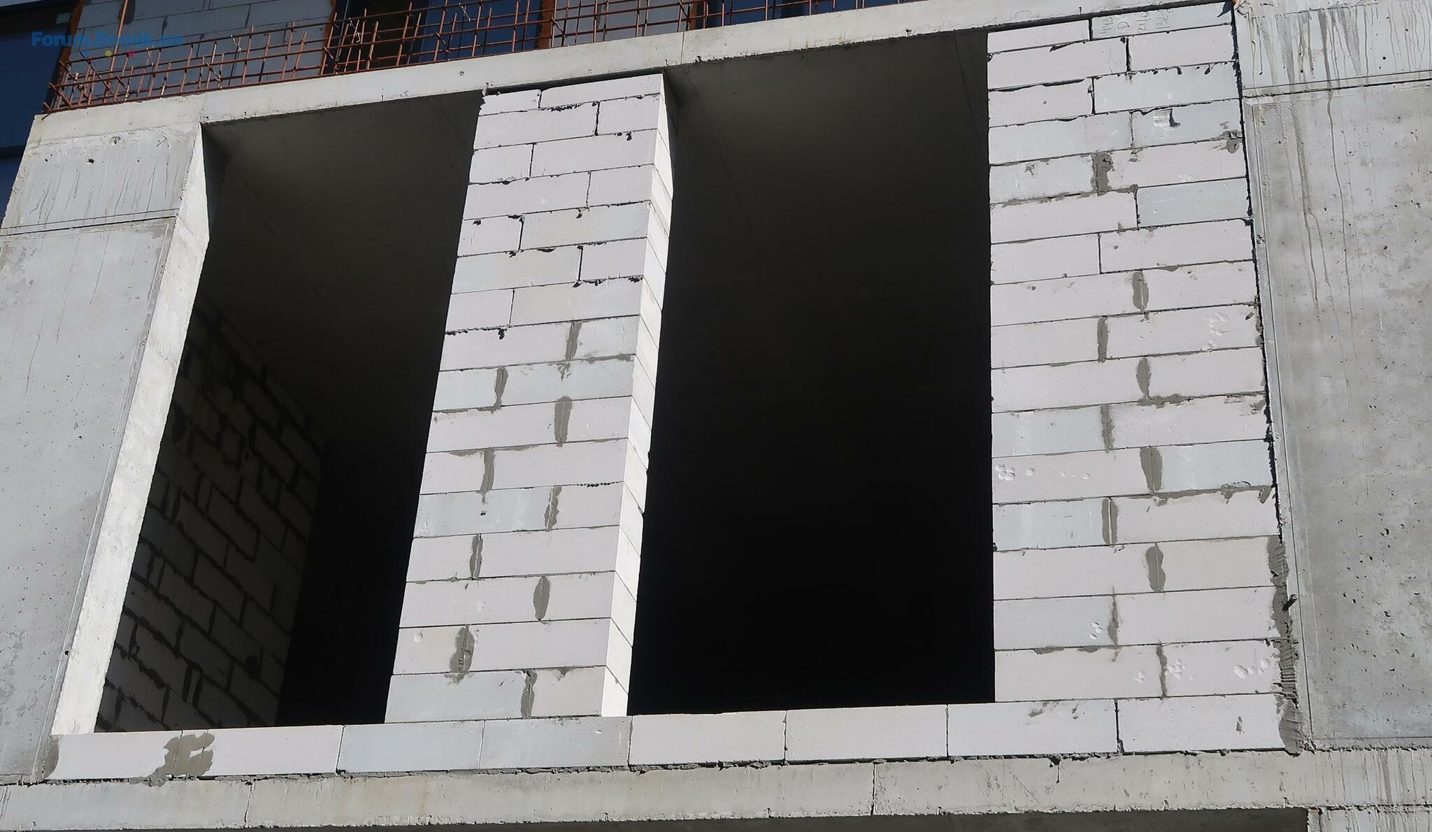

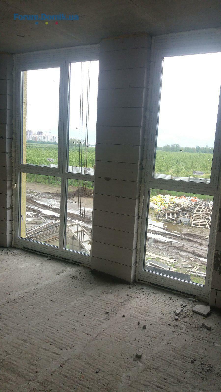

Однако, на фасаде ЖК ATRIA CITY. TEREMKY много участков, где чередуются окна «в пол» и узкие перемычки-стены в 0.5, 1, 1.5, 2 блока шириной.
Наш обычный подход для их усиления и армирования здесь не годится, поэтому они усилены наружными уголками.
Если такое усиление кажется Вам логичным и естественным – вот пример одного из ЖК высокого класса (Киев), где аналогичные стены-стойки в 1.5 блока выложены без усиления – а зачем?!, если поскорее прикрыть фасадом, то может никто и не заметит, особенно, если не очень разбирается в вопросе.
А что такое усилить уголками? – Это: + материал, + его нарезать, + покрыть защитными составами, чтобы потом не ржавел, + заанкеровать закладные в перекрытия, + правильно их приварить, + защитить сварку, + все это надо установить так, чтобы укладываемый потом утеплитель 1) не имел зазоров-«карманов» для разростания плесени, 2) был «заподлицо», нигде не выпирал и не проваливался, а имел ровную внешнюю поверхность.
В т.ч. и по этой причине в первых двух секциях необычно сначала выкладывались внутренние перегородки, а потом уже реализовались внешние стены.
Все стараемся делать даже больше, чем правильно. Конечно, это влечет дополнительные материальные и трудовые затраты, а на что-то уходит больше времени. Но так мы следуем нашим приоритетам.
Надежный дом и ровный, гладкий, красивый внешний вид зданий – один из наших ключевых приоритетов.
И другой наш приоритет – долгосрочный надежный дом и ровный, гладкий, красивый внешний вид зданий!
Строим для Вас!
