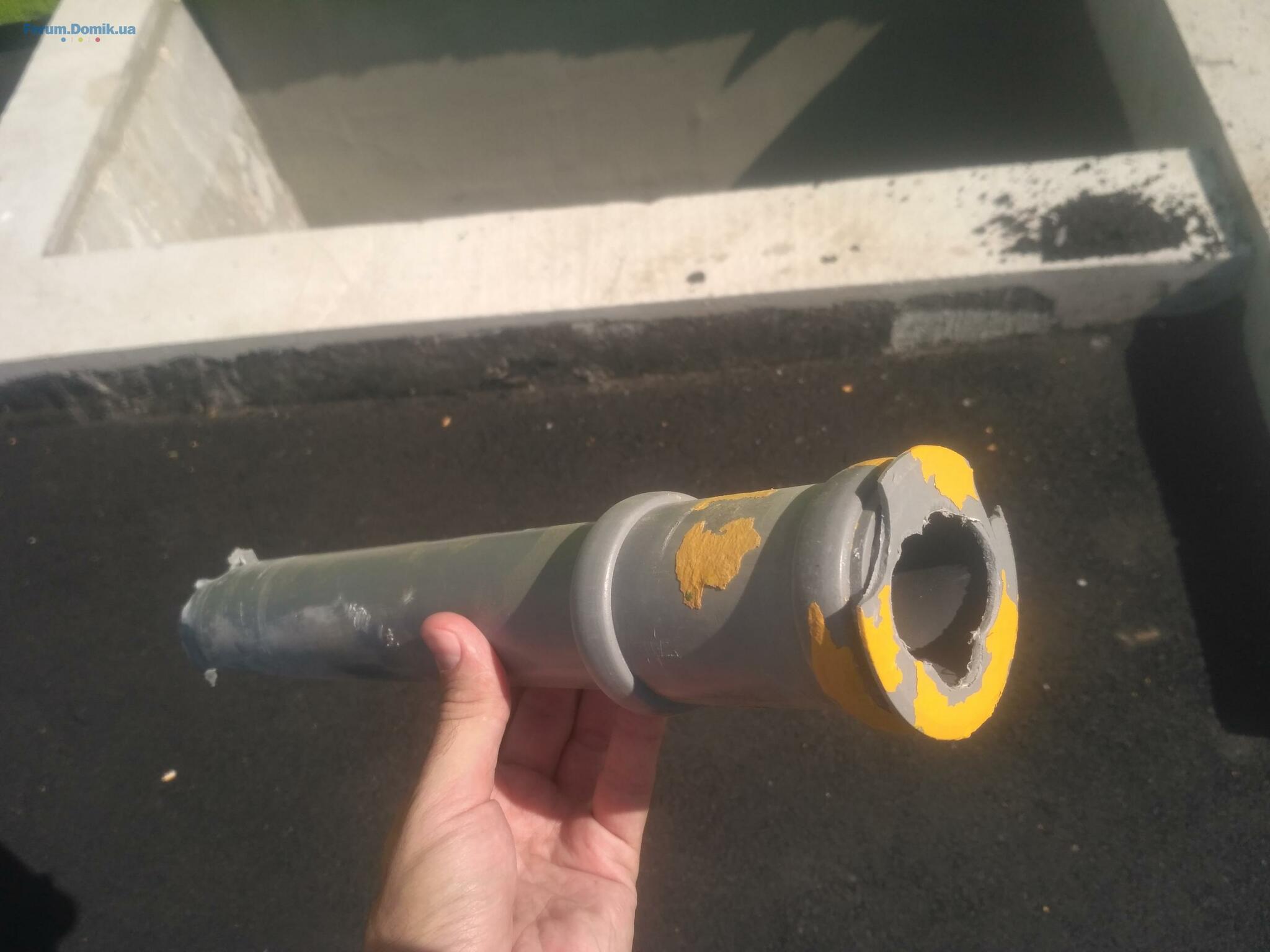

Скоро инвесторы начнут устанавливать системы кондиционирования и приглашенные монтажники столкнутся с проблемой, с которой уже столкнулись на Майорова (первые два фото). В моей руке отрезок канализационной трубы, который использовали строители, как гильзу для прохода через стену и утеплитель фреонопровода. Заглушку на внешней стороне гильзы монтажники изнутри помещения вытолкнуть не смогли (уплотнительное кольцо не дало). Видно, что пробовали сверлить - не помогло. Вытолкнули всю трубу и просунули фреонопровод. Теперь имеем негерметичное отверстие в фасадном утеплителе, через которое будет попадать вода, которая уменьшит срок службы фасада.
Какой альтернативный вариант? Необходимо совмещать прокладку фреонопровода с одновременной установкой наружного блока с вышки: снимаем заглушку, просовываем фреонопровод и герметизируем щели в трубе. (на Майорова, наверное, вообще на этажах выше 6-7 наружные блоки будут монтировать альпинисты).
