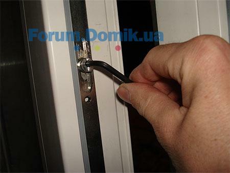

Регулировка пластиковых окон.
Открываем окно.
На торце оконной рамы видим круглые бочонки с углублением для шестигранника. Эти бочонки являются эксцентриками, ответственными за силу прижатия окна к раме. Поворачивая бочонки шестигранным ключом мы смещаем центр и позволяем механизму прижимать окно сильнее или слабее.
Поворачиваем все бочонки, берем 5 гривен, прикладываем к раме, закрываем окно.
Пытаемся вытянуть 5 гривен при закрытом окне. Если получается - регулируем дальше до тех пор, пока денежку нельзя будет легко достать. Пытаемся достать 5 гривен сверху рамы и снизу и посередине.
Не лишним будет капнуть немного масла на механизмы со стороны торца окна для того, чтоб ваши окна работали дольше.

[attachment=0]kak-regulirovat-plastikovye-okna2.jpg[/attachment]
про 5 грн мне особенно понравилось )) С другой бумажкой фокус не пройдет? Хорошо хоть не 2-долларовая купюра нужна.
С другой бумажкой, к сожалению никак
Спасибо большое за подробную инструкцию! Вот люблю когда так просто и последовательно рассказывают) У меня даже где-то завалялся такой вот ключик-шестигранник (теперь хоть буду знать зачем он нужен в хозяйстве) передам ей вместе с инструкцией и советом по поиску мужа-регулировщика окон на сайте)
