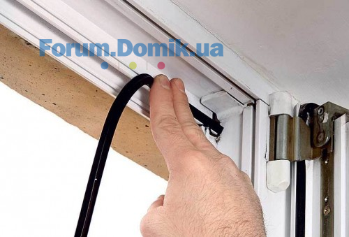

3. Уход за уплотнителем.
В период межсезонья — весной и осенью нужно чистить уплотнитель окон, отвечающий за сохранение тепла и отсутствие уличной пыли в помещении. Приготовьте мыльный раствор и пройдитесь мягкой губкой по уплотнителю, а после смажьте силиконовой смазкой для автомобильных уплотнителей.

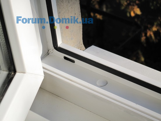

4. Уход за дренажными отверстиями.
Открыв створку окна, вы увидите отверстия в нижней части рамы – это водоотводные каналы. Их функция — работать сливными отверстиями для отвода воды за пределы окна. Чтобы эти отверстия не забивались пылью, их нужно регулярно очищать влажной мягкой тряпочкой.

Дует из-под уплотнителя
Причина: уплотнитель ссохся, и воздух, проникая в образовавшиеся неровности, в помещении превращается в сквозняк.
Как исправить: заменить уплотнитель.

Замена резинового уплотнителя
Качественно изготовленный и установленный резиновый уплотнитель гарантирует герметичность окна в закрытом состоянии. Если уплотнитель потерял свою эластичность и потрескался, замените его. Для этого, необходимо купить новый уплотнитель. Далее следует удалить старый уплотнитель, протереть пазы от пыли, промазать углы рамы клеем и приклеить новый уплотнитель по периметру окна. Следует обратить внимание, что уплотнитель должен быть установлен одним отрезком, а не частями.

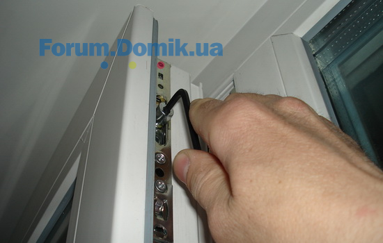

Регулировка замка пластикового окна
Чтобы не допустить теплопотерь, правильно отрегулируйте замки пластикового окна. Обратите внимание на неподвижную часть замка на раме. Вы увидите утопленную в конструкцию шляпку болта с пазом под шестигранный ключ. Это важная деталь — регулировочный болт, который меняет положение клина, за который заходит запорный «язычок» замка.
Отрегулировав клин правильно с помощью шестигранного ключа, вы улучшите плотность примыкания створки к рамев при закрытом окне. Зимой плотность должна быть максимальной.
Замена уплотнителя пластикового окна
Уплотнитель даже в самых дорогих окнах со временем изнашивается: пересыхает летом из-за жары и портится от влаги. Его можно заменить самостоятельно. Купите в специализированном магазине уплотнитель, который изначально был установлен в вашем окне (родной) и замените старую ленту на новую.
