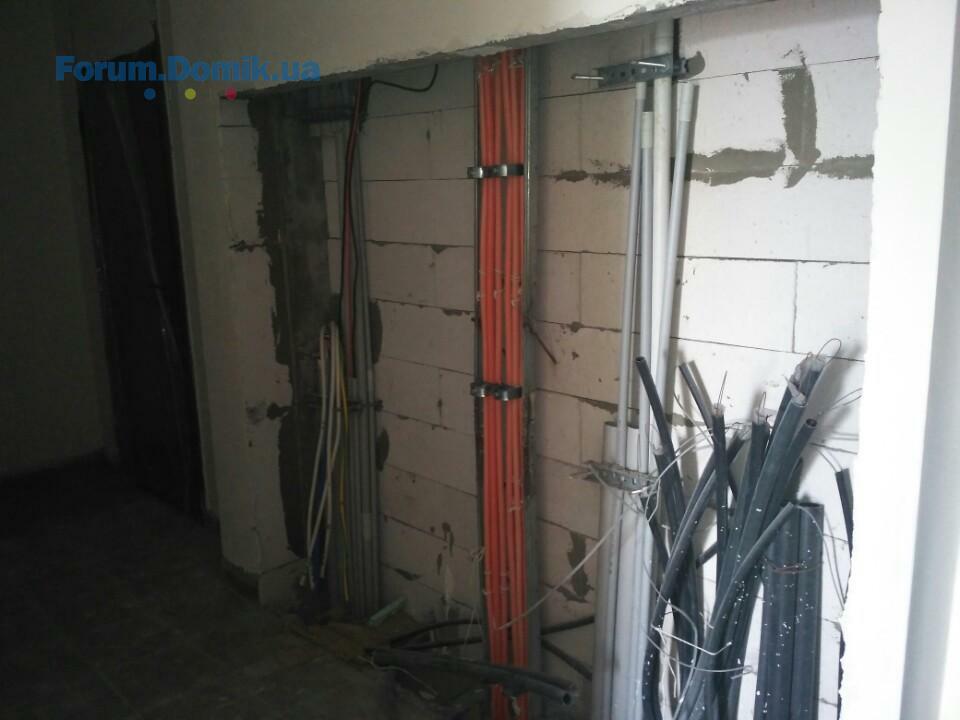

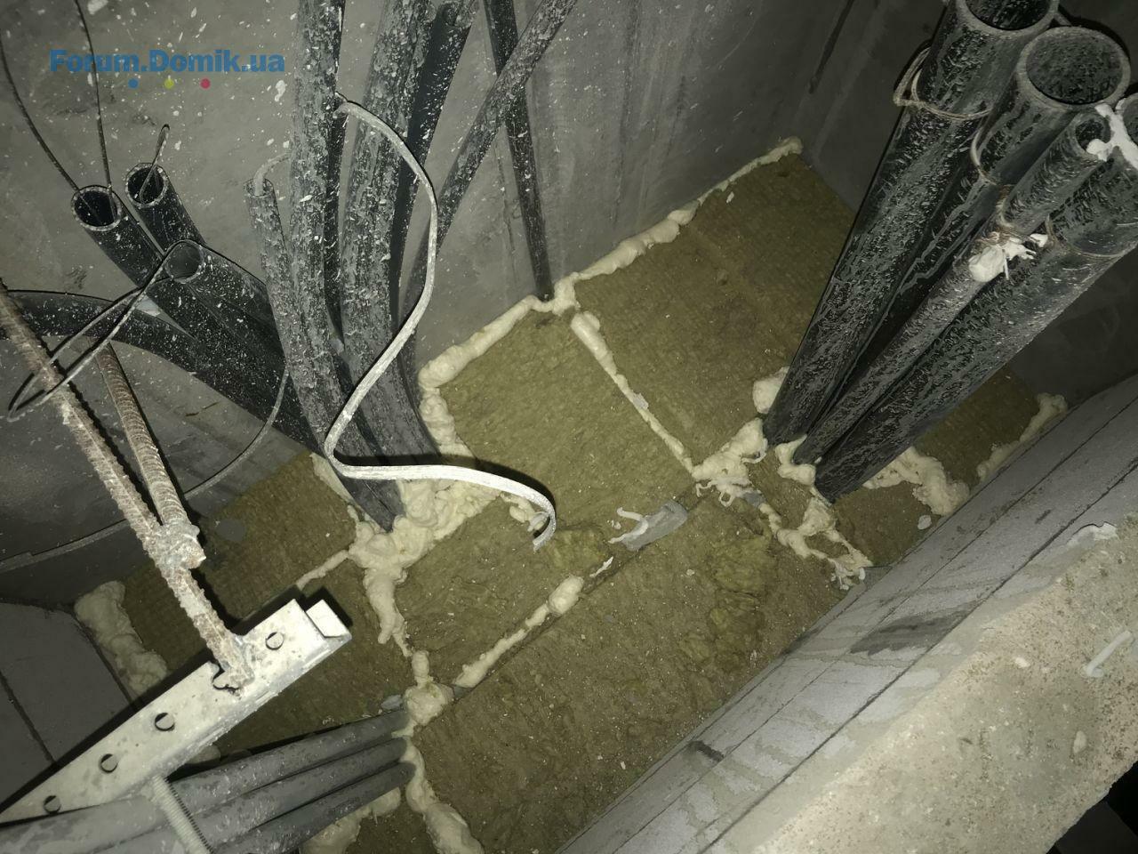

Позволю себе разместить два характерных фото с дома №8, возможно они помогут жильцам дома №7 отстаивать свои права
Novomost
N
328
22 февраля 2017
21 ноя 2018 10:44
и пожалуй фото 3, с затянутыми электрокабелями
фото с затянутыми электрокабелями
Novomost
N
328
22 февраля 2017
21 ноя 2018 10:47
Что мы видим на этих фото? Мы видим то, что какова бы ни была причина пожара, будь то неправильная коммутация, или повреждение изоляции, или перегрузка кабеля, или времянка перегрелась, это не важно, но имеют места существенные нарушения строительных норм, которые привели к тому, что огонь распространился на все здание и повлек серьезные последствия, хотя по нормам аппараты защиты должны были отключить поврежденные электрические цепи, а огонь должен был быть локализован в пределах одного этажа и внутри одной электрониши

4.50 У місцях проходу кабелів і проводів та систем шинопроводів крізь стіни, перегородки, міжповерхові перекриття необхідно забезпечити можливість заміни проводки. Для цього прохід повинен виконуватись у трубі чи коробі або в будівельних конструкціях повинні передбачатись отвори. Порожнини в місцях проходу, а також між кабелями, проводами і трубопроводом або коробом слід ущільнювати негорючими вогнезахисними матеріалами (або засобами, що легко виймаються), які забезпечують необхідну межу вогнестійкості елементів будівельної конструкції.
Монтаж електропроводки не повинен зменшувати експлуатаційних якостей будівельних конструкцій і пожежної безпеки. Жодна електропроводка не повинна проходити крізь несучі елементи конструкцій будівлі, якщо цілісність цих несучих елементів конструкції будівлі не може бути забезпечена після монтажу електропроводки.
Межу вогнестійкості елементів будівельних конструкцій разом із системою проводки, ущільненої засобами вогнезахисту, визначають згідно з ДСТУ Б В.1.1-8.
Під час монтажу місця проходу систем проводки крізь будівельні конструкції повинні бути тимчасово ущільнені вогнезахисним матеріалом.
Після заміни елементів системи проводки ущільнення повинно бути поновлене якомога скоріше.
У разі застосування пристроїв кріплення системи проводки, які забезпечують механічну міцність ущільнення кабельних проходок в умовах вогневої дії, відстань між ущільненням та кріпильним пристроєм з боку вогневої дії не повинна перевищувати . из ДБН В.2.5-23:2010
Novomost
N
328
22 февраля 2017
21 ноя 2018 10:57
Нарушение 1, оно же самое главное, это нарушение п. 4.50 ДБН В.2.5-23:2010
проход через межэтажные перекрытия выполнен не по нормам, вот то что мы там видим, непонятно что с применением мин. ваты которая приклеена на монтажную пену, это не восстановление огнестойкости перекрытия до огнестойкости железобетона толщиной 180 мм, кроме того монтажная пена, которую мы видим на фото сама по себе является легковоспламеняемой, прекрасно горит, и вспыхивает на ура. Как минимум, это должна была быть специальная монтажная пена, огнестойкая, она же розовая, и мин. вата и забетонировано или оштукатурено со всех сторон, или любой другой узел, который восстановит там в месте прохода огнестойкость до уровня железобетона
