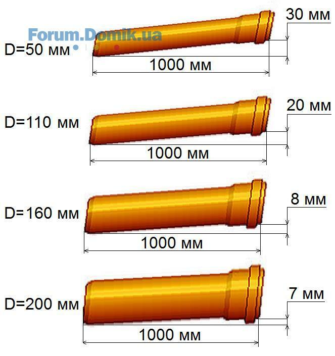

Цитата "Inneska_K":
Клас! А наша двушка ліворуч)) Будемо знайоміВи вже, мабуть, давно купили, бо ми одним глазком глянули на ваші перепланування, а ми тільки на цьому тиждні купили і не знаємо з чого починати. Особливо нас турбує кухня. Як там зробити мойку без стояка і плиту без втяжки на стіні напроти котла
Десь таки у Вас має бути стояк, от від нього в стіні або стяжці підлоги прокладаете трубу з дотриманням кута нахилу. Наприклад у Вас відстань від мойки до стояка 5 м тоді 30 мм *5=150 мм, труба біля мойки повинна бути на 15 см вища ніж приєднання до стояку.
Inneska_K
Новачок
16
11 квітня 2016
12 квіт 2016 11:42
Цитата "NykoS":
Десь таки у Вас має бути стояк, от від нього в стіні або стяжці підлоги прокладаете трубу з дотриманням кута нахилу. Наприклад у Вас відстань від мойки до стояка 5 м тоді 30 мм *5=150 мм, труба біля мойки повинна бути на 15 см вища ніж приєднання до стояку.[attachment=0]minimalnye-znacheniya-uklona-kanalizatsii.jpg[/attachment]
Дякую за інформацію! Передам чоловіку, а то це зараз в нас проблема №1.
