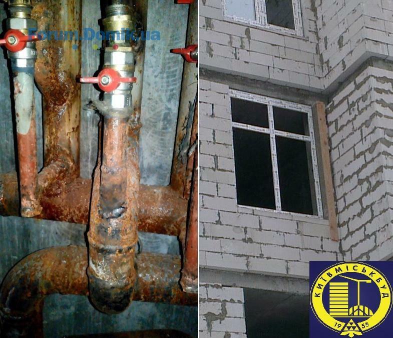

Всеми силами старался не связываться с КГСом и их ужасным качеством, но вот опять вляпался. Готовьтесь заглядывать везде при приёмке своей квартиры, что-бы не попадать на деньги как другие дома КГС. Вот перечень претензий к КГСу при приёмке дома от их карманного ЖЕКа в ОСББ 2 года назад:

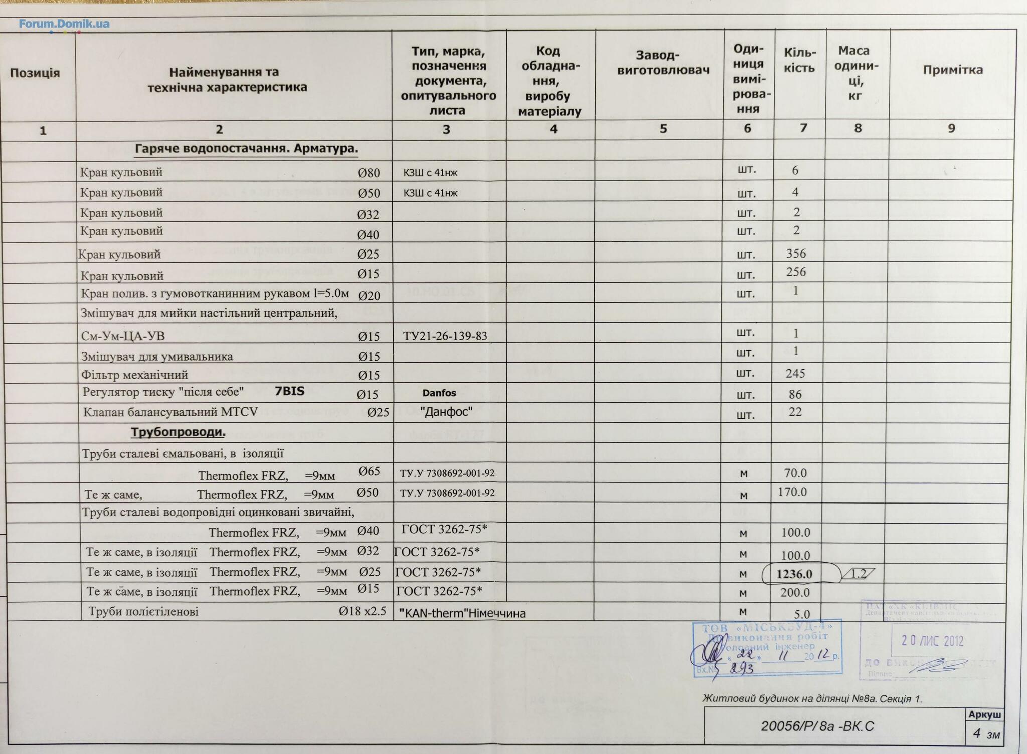

1. Трубы отопления всего дома не утеплены совсем, порядка 100 метров в подвале даже не крашены. Разводка на этажах выполнена старыми БУ ржавыми трубами. Результат - ЖЕК списывал 40% от общего потребления домом как отопление МЗК.
2. По описанию система ХВП должна была быть 2-х контурной, но по проекту Гуренкова оказалась одна труба на 24 этажа - давление на нижних этажах 12 атм, гул кранов, разрывы счётчиков, потопы.
3. Стояки ХВП и и ГВП просели на 6 см и поотрывали компенсаторы из-за отсутствия должного крепежа.
4. Квартирные счётчики КГС передал к Киевэнерго как многотарифные, а поставил однотарифные (украл по 500 грн с каждой квартиры).
5. Вентиляционные блоки ВБ-30 производства СБК ставились без контроля качества, имеются даже треснувшие.
6. После укладки плитки на этажах возле лифтовых мастера не вытерли плиточный клей и его спустя годы пришлось отдирать самим жильцам.
7. Дом дал трещины во многих местах монолита, начиная от подвала, заканчивая крышей. На лестничных маршах в местах трещин осыпалась штукатурка.
8. Придомовая территория была засыпана строительным мусором и не утрамбована. Половина двора не оборудована ливнёвками. Результат - систематические провалы асфальта во дворе.
9. Система пожаротушения ни в одном месте не оборудована муфтами подключения пожарных шлангов, сами пожарные шланги растаяли в лапах ЖЕКа "ПУЕЦ".
10. Предусмотренные проектом дренажные насосы в подвале не ставились, 4 года подвал стоял залитый фекалиями.
Это начало списка, по каждому пункту имеются фото. На претензии в КГС по поводу трещин пришла их комиссия, помотала головой и сказала: "Это Вам ещё повезло, сейчас ещё хуже строим". На этом гарантия закончилась.
КГС украдёт везде, где Вы не проконтролируете.

Если это имеет место,а я думаю,что Вы не обманываете,т.к. и сам не раз об этом слышал,то это будет касаться только второго дома ЖК.Первый дом построил Укрбуд,а там было качество на уровне,сам в этом убедился.Получается,что потенциальным покупателям стоит сейчас находить квартиры в первом доме,тем более,что цены,практически одинаковы,чего не скажешь о сроках сдачи,2020г. и 2022г.

Погуглите отзывы о ЖК Новомостицкий, там у инвесторов уже пришло прозрение. Всякие ГАСИ и ДАБИ принимают дома КГСа с завязанными глазами или под градусом, иначе сложно объяснить как можно было не заметить столько косяков.Как только инвестор подписывает акт приёма квартиры - этот застройщик умывает руки. Полная проверка инженерных систем (ГВП, ХВП, отопления и лифтов) отдаётся ЖЕКу как есть, а дефекты исправляются годами из средств ЖЕКа, (за деньги, собранные с жильцов на обслуживание дома). В первый же отопительный сезон после ремонта вдруг оказывается, что горячая вода не циркулирует, заложенные в пол трубы отопления лопаются на стыках, а проезд в лифте опасен для жизни по причине кривого монтажа.

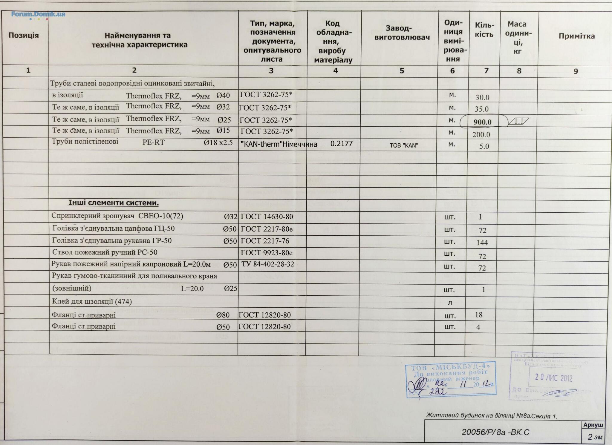

На фото:
разводка отопления 1й этаж из 24х в только сданном КГСом доме (так дом принял ПУЕЦ). Проект 20056/Р/8а ГАП Гуренков, Н Контр. Гуренков, исполнители от КГСа: ТОВ Міськбуд 4 и ТОВ "Полум'я Кренінь" 2013 год. И обпазец монтажа окон в том-же доме.
Если на момент приёмки дома не будет заинтересованных лиц, то КГС сбросит на управляющую компанию все привычные косяки (в Новомостицком по минимальным оценкам это 1 милион грн).
На фото:

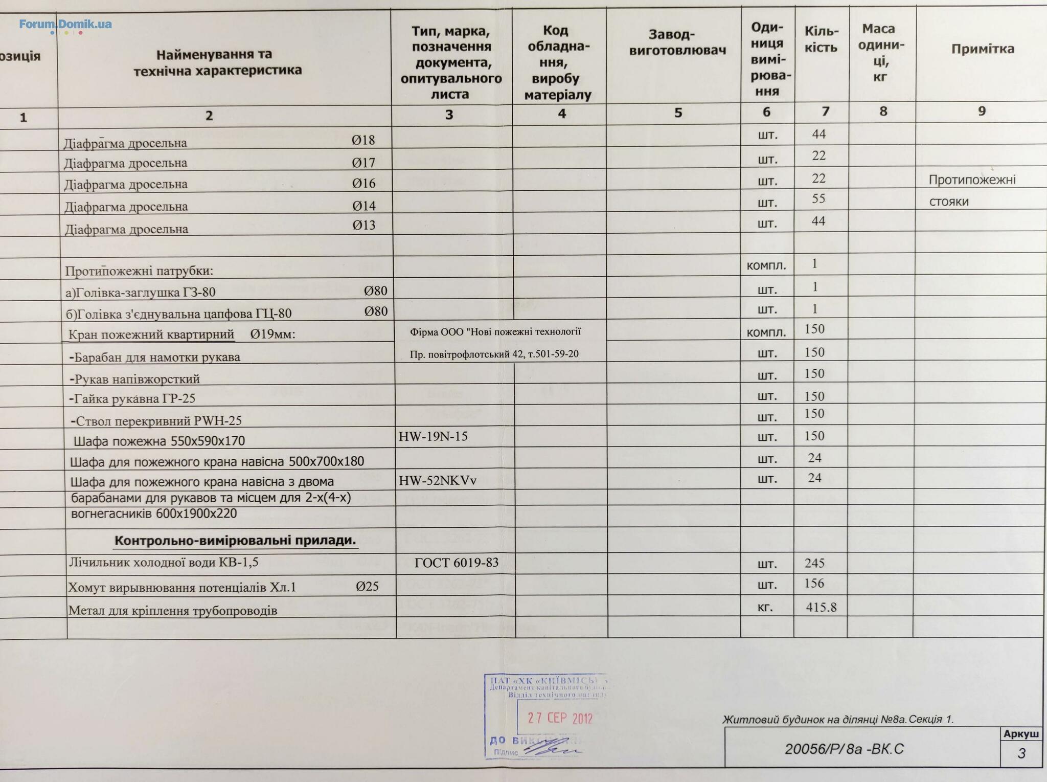

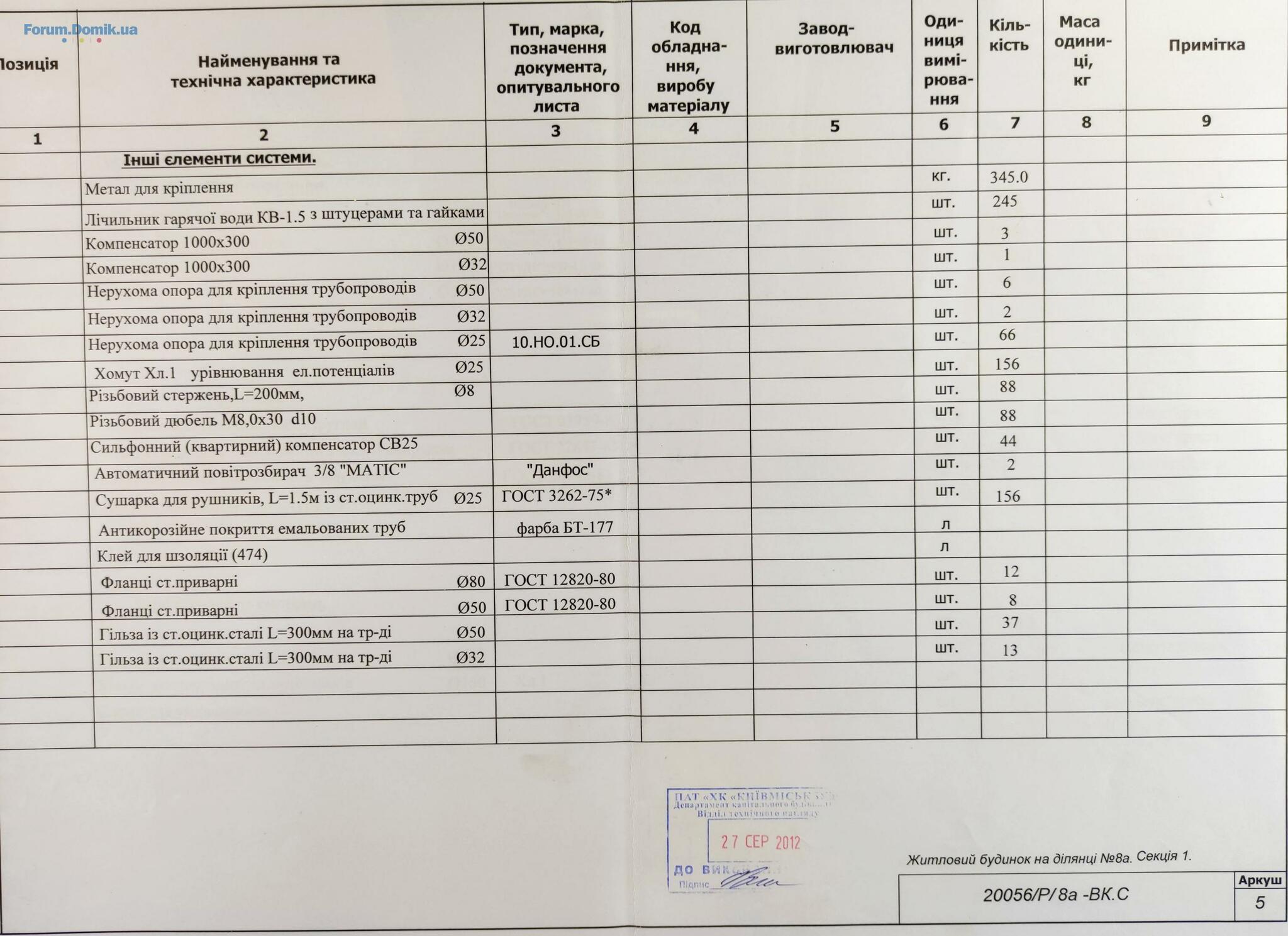

Поделитесь опытом успешной приёмки квартиры у КГСа и как Вам это удалось без документов.
Спустя годы после покупки попалась опись материалов дома из их проекта. Часть материалов (пожарные квартирные шкафы и шланги, полотенцесушители, редуктора давления, хомуты выравнивания потенциалов, терморегуляторы радиаторов, дренажные насосы и т.д.) просто пропали. Куча пожарного инвентаря и шлангов украдена ЖЕКом - должно было быть по 3 рукава на этаж, но осталось 6 шт из 432 шт во всём доме :(
Вопрос исключительно практический, в ожидании звонка от КГСа, что можно осматривать свою квартиру без единого описания и проекта и подписывать приёмку. Ну, подёргать там ручки окон, проверить что входная дверь открывается и не кривая, что лифты типа запускают и будут ещё мучать с пол года, а ГВП и тепло как-то возможно запустят для проверки следующей осенью.
Эти вложения не от нашего дома, просто пример их реальной документации, КГС считает её своей интелектуальной собственностью и прячет как кощей яйцо. Часто документация дома типа 'пропала'. Принимайте, мол квартиру как есть, сами угадайте как оно должно работать и что мы уже украли. И радуйтесь что вообще достроили...

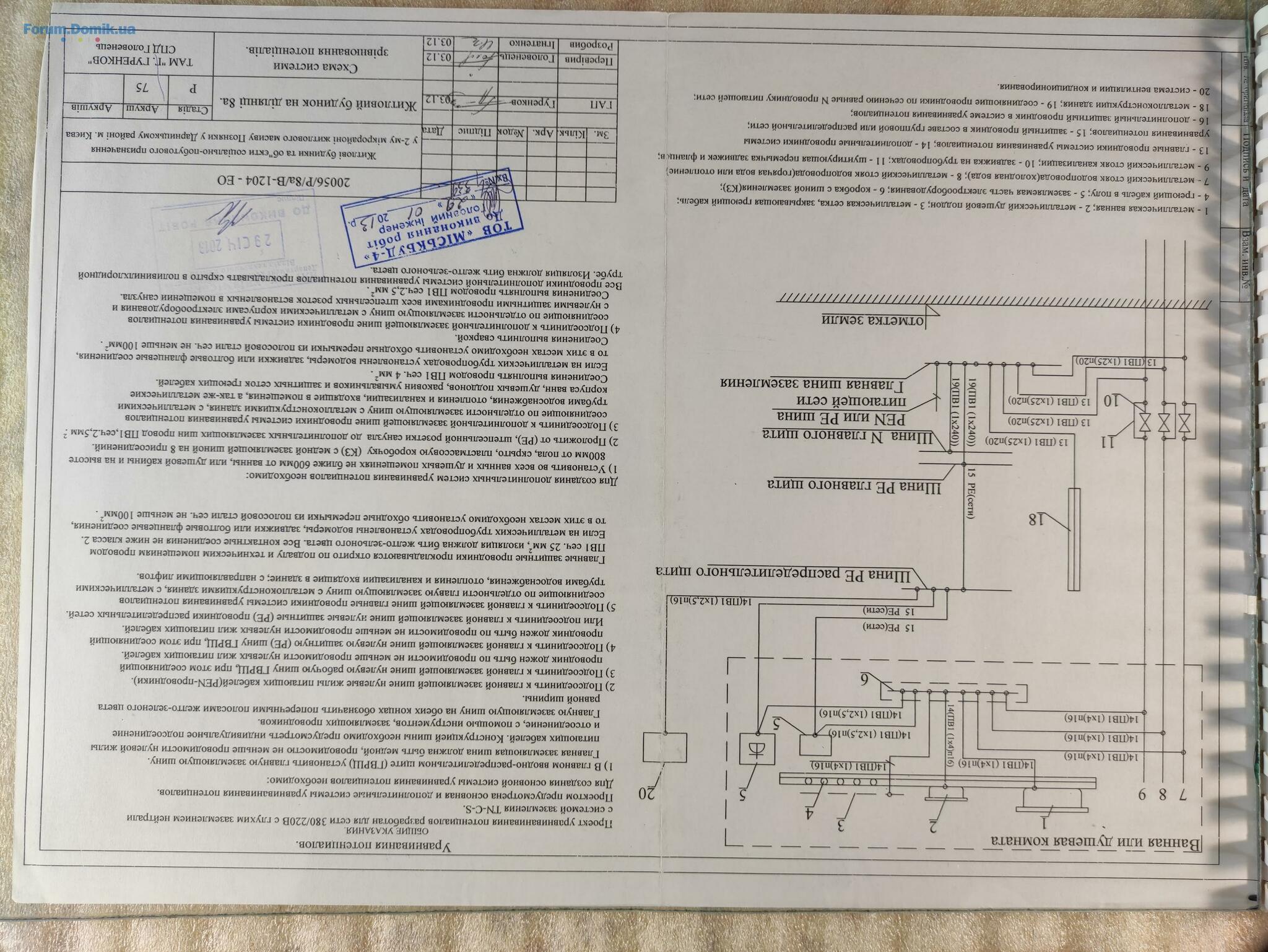

Систему уравнивания потенциалов кто-нибудь встречал в домах КГСа? Оказывается это древнее требование, но о таком вообще впервые услышал от французов, хотя в старых проектах типа числится, что её якобы делают.
Я при прошлой приёмке квартиры от
КГСа подписывал 'кота в мешке', абсолютно не представляя за что заплатил свои деньги :(

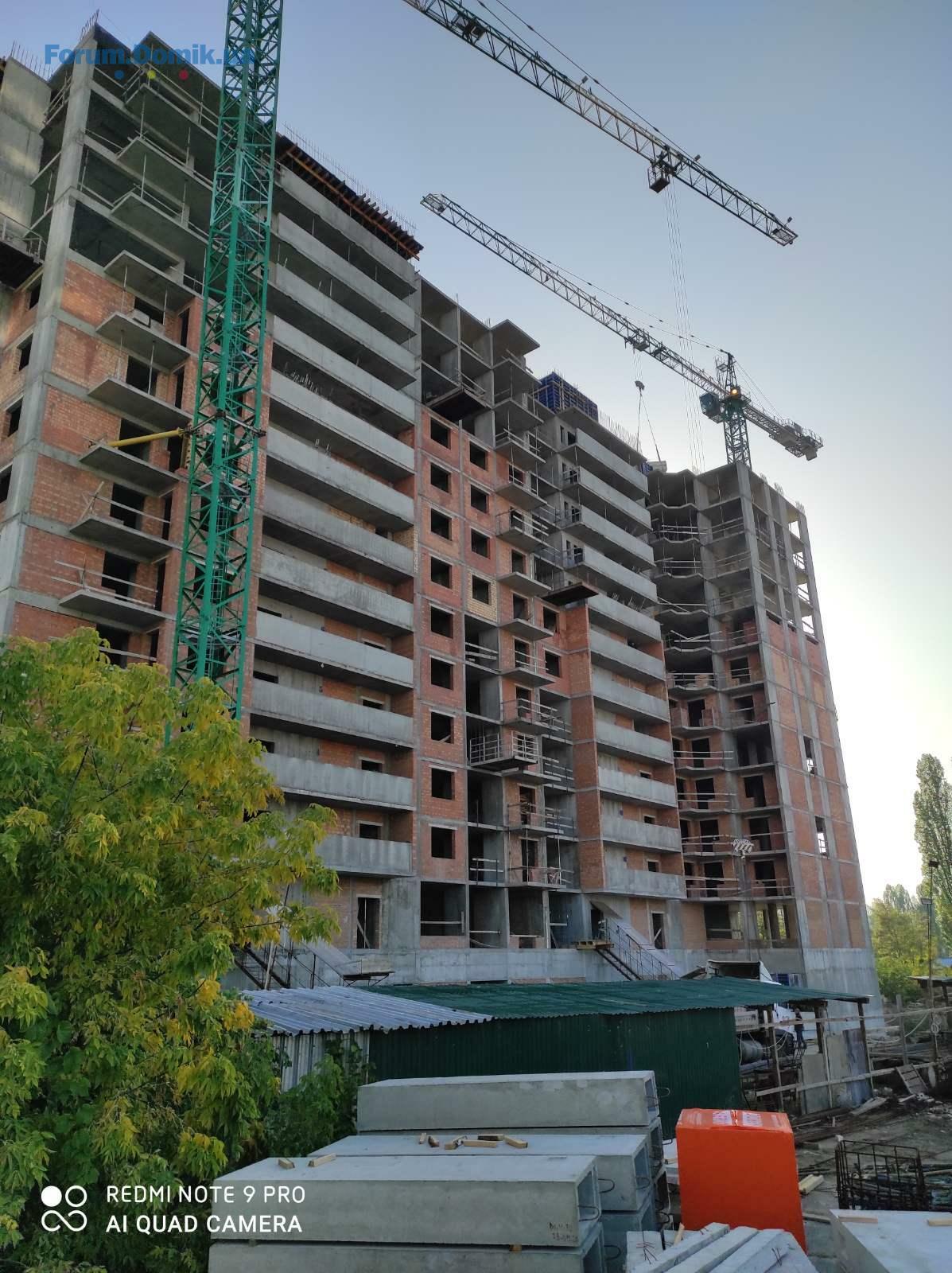

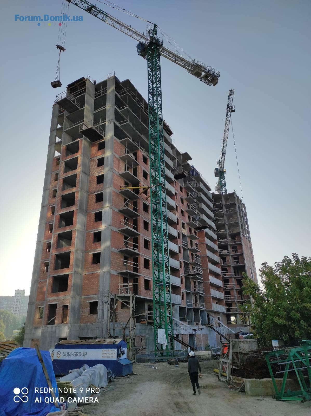

Шановні учасники форуму, продовжуються роботи на об’єкті.
У буд. №1 проводять опоряджувальні роботи.
У буд. №2, 1 та 2 секції, облаштовують монолітне перекриття на 14 пов.
Облаштування кладки виконують на 8, 9 поверхах.

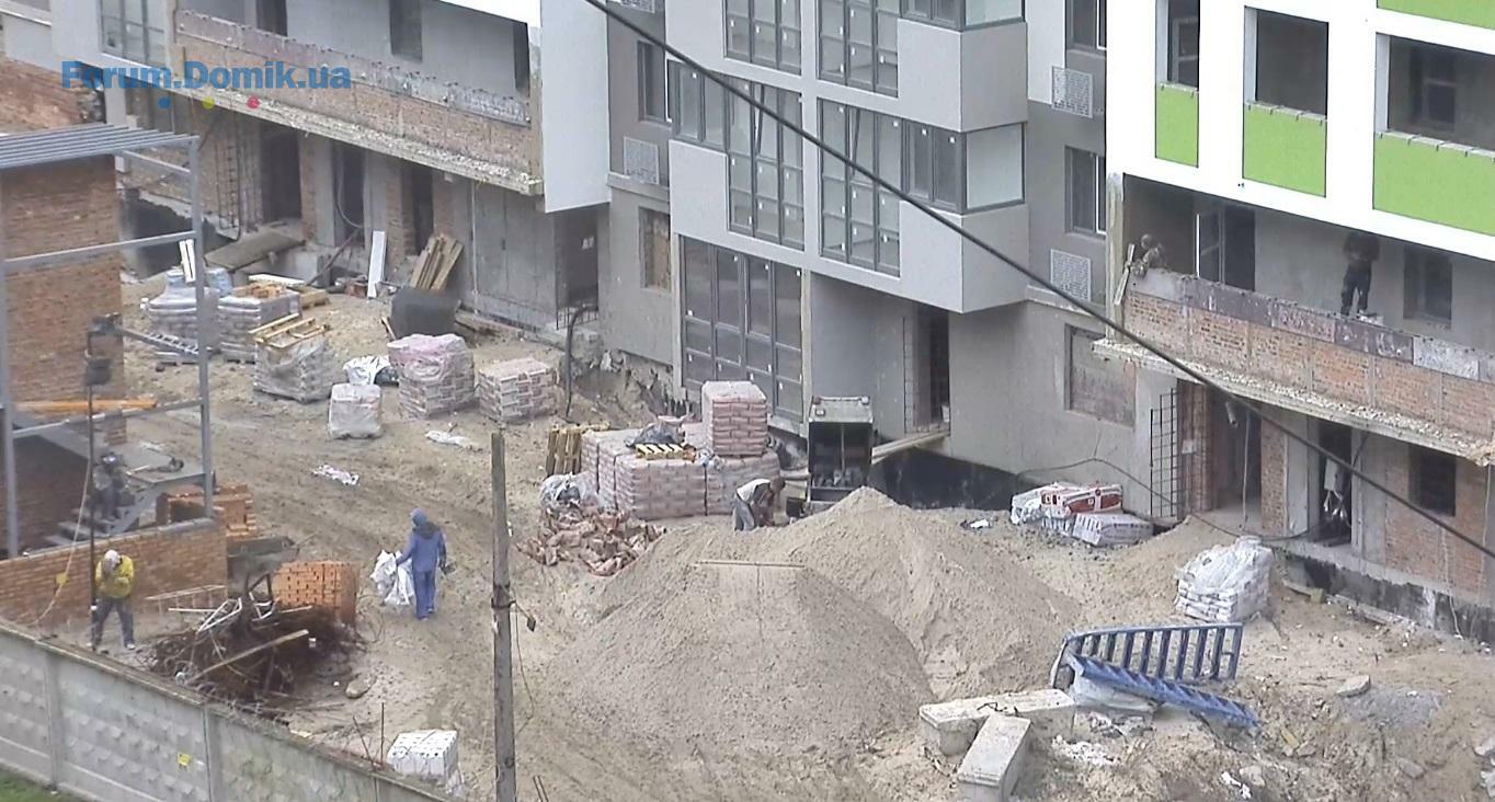

Хоть квартиру я и не посмотрел,но на стройке побывал.КГС---молодцы,конкретно взялись за достройку.Рабочих очень много,все что то делают,стройматериалов подвезли много.Сказали,что финансирование,сейчас,на уровне,поэтому некоторые работы идут с опережением графика.Кто купил квартиру в первом доме,скорее всего,с весны,смогут зайти на ремонт.Это обнадёживает.На втором доме то же движение приличное.Кладка кирпича,пеноблока,монолитные работы,что то делают на свайном поле третей и четвертой секции.Супер.Есть чему порадоваться .

Как правило застройщики не пускают смотреть квартиры до оглашения типа готовности дома, ссылаясь на требования бзопасности строящегося объекта. К КГСу на стройплощадку можно было попасть в качестве нового покупателя для осмотра покупаемой квартиры с пропуском, выданным в отделе продаж. Такая бумажка предъявлялась на стройке в вагончик по работе с инвесторами и могли пустить если ключи найдут. Так было раньше. Другие застройщики наотрез отказывались пускать до сдачи.
Сам жду реальных фото, а не эту комерческую рекламу издалека, показывающую скорее работу ещё Укрбуда.

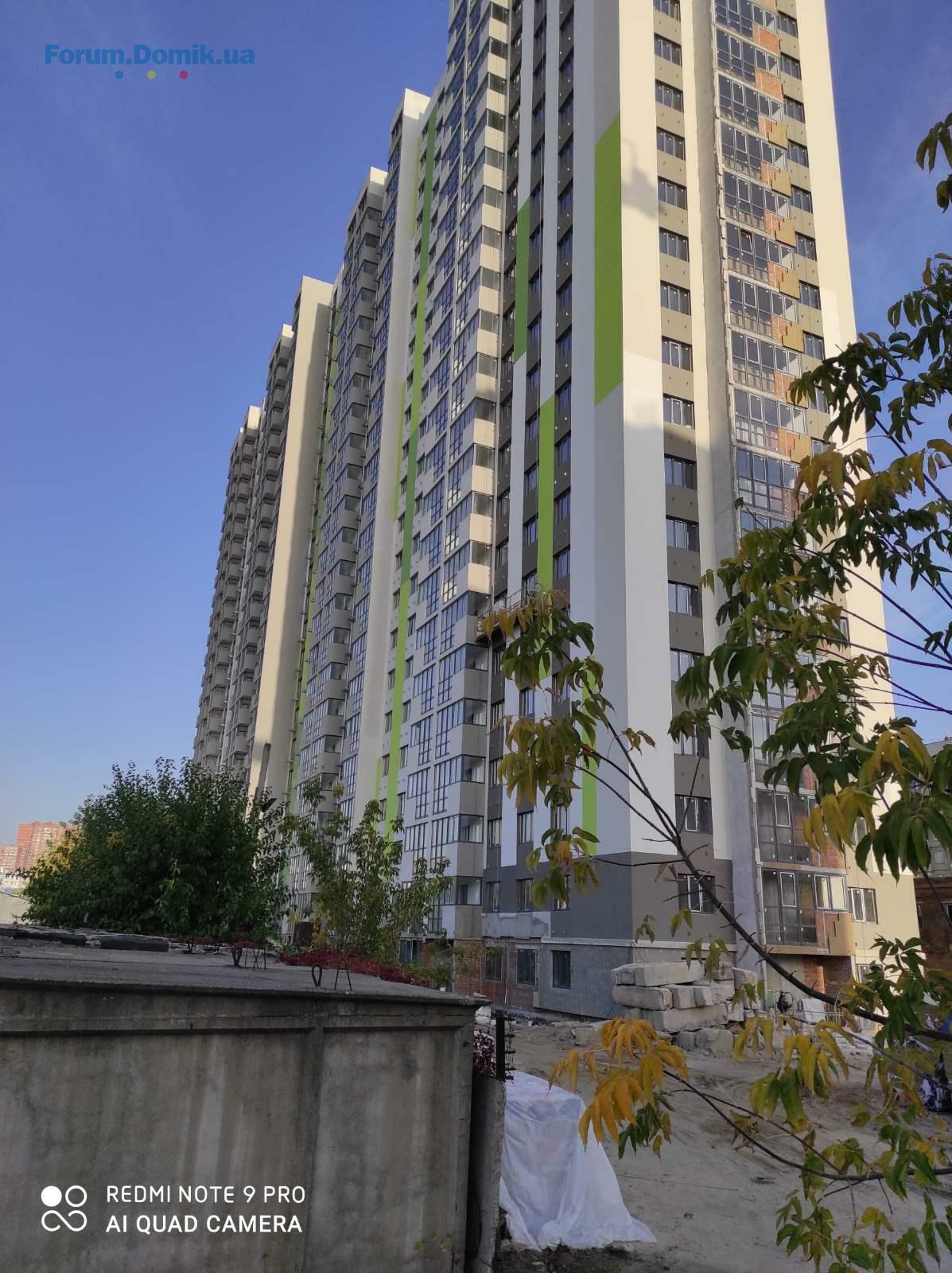

Зачем мне отвечать за весь КГС.Мне достаточно того,что я увидел и теперь вижу каждый день.Я не знаю сколько там строителей сейчас,но визуально видно человек 70,а может и более.Подвозят бетон,кирпич,какие то смеси в мешках,сегодня привозили много батарей,вырос кран,ещё под один,для 3-5 секции,бетонируют площадку и готовят свайное поле под первую плиту.Там есть реально за что аплодировать и радоваться темпам строительства.Первый дом уже на финишной прямой.А Ваш дом ,на Ахматовой,сдавался в неудачное время,вот они и накосячили.

Стройматериалы,в больших количествах,подвозят каждый день.Начали монтировать третий кран.
