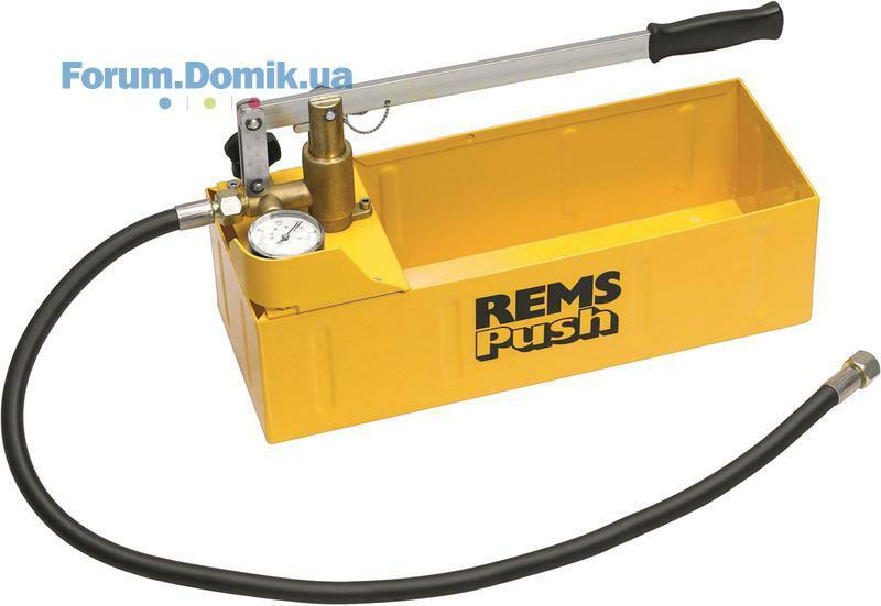

А по времени, сколько потребуется часов проверить трубы таким насосом в одной квартире, Вы не узнавали? И каковы габариты насоса?
kc-design
Ветеран
1 644
22 вересня 2015
13 груд 2015 12:55
По ДБН требуется не менее 30 минут на трубу, при этом насос можно отсоединить, закрыв кран и прокачать другую трубу. Для более точного измерения необходимо держать трубы под давлением несколько часов, так как пластиковые трубы имеют свойство расширяться под воздействием повышенного давления и тепла.
Насос сам по себе небольшой, есть поменьше, есть побольше, есть электрические.
Этот например на 12л, до 60 градусов, в аренду предлагают от 100 грн
atonina
423
01 червня 2015
13 груд 2015 21:58
Цитата "kc-design":По ДБН требуется не менее 30 минут на трубу, при этом насос можно отсоединить, закрыв кран и прокачать другую трубу. Для более точного измерения необходимо держать трубы под давлением несколько часов, так как пластиковые трубы имеют свойство расширяться под воздействием повышенного давления и тепла.
[attachment=0]e781ab2dce0aa4680af361036c191bb1[1].jpg[/attachment]
Спасибо, Вы не знаете, человека который испытает трубы там не предоставляют?
