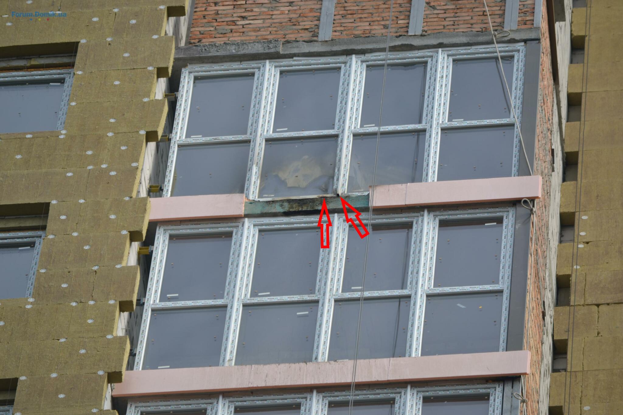

Между лоджий используется утеплитель пенопласт. На фото выше, было видно, что он горит во время сварочных работ, или плавится с большой температурой. Что кто думает?
Пенопласт розового цвета.

Цитата "Игорь Борисович":Между лоджий используется утеплитель пенопласт. На фото выше, было видно, что он горит во время сварочных работ, или плавится с большой температурой. Что кто думает?![]()
https://www.youtube.com/watch?v=kHL8-Uq5pXI&t=529
https://www.youtube.com/watch?v=Fiv2o06iaQs&t=110
и т.п. в том же духе... Может найдете интереснее или обратное утверждаемому в представленных видео
А это https://forum.domik.ua/images/orig/full/0000613ceb942e8e8ded.jpg, не знаю что там и как, но я сфотал лишь факт (а вот чего, не знаю, там сверху по стеклу разводы как от пыли, а может и от сажи... догадки-имхо)

однако выкладываю hi-res фото (жаль, что сайт ограничивает разрешение до 3000х2000) для собственного визуального анализа)) стрелками таки есть подгарки (1) и небольшая деформация стойки оконной рамы (2). Может от самой сварки, а не от горения материала(?)

Загорелось от окурка наверное, явно не сварка.

Может геос даст утвердительный ответ 《ГОРЮЧ или НЕГОРЮЧ》. А то как то не спокойно. В отделе продаж говорили только за ватный утеплитель, а картина другая, да еще возле стеклопакета.
Добрий день. Фото не бачив, але розового кольору пінопласт не виготовляють - він білий, як правило. Те, що ви назвали пінопластом скоріше всього XPS (екструдований пінополістирол). В народі його назівають "Стіродур" ТМ Styrodur® - від назви торгової марки концерну BASF, що перша почала виготовлення цього матеріалу). Відмінною якістю саме німецьго матеріалу є зелений колір. Розовим може бути подібний матеріал але від іншого виробника.
Судя по этой фото
- это пеноплэкс основа. Вот на сайте производителя https://www.penoplex.ru/products/penopleksosnova/
Класс горючести Г4
сильногорючие (Г4), имеющие температуру дымовых газов более 450 градусов Цельсия, степень повреждения по длине испытываемого образца более 85 процентов, степень повреждения по массе испытываемого образца более 50 процентов, продолжительность самостоятельного горения более 300 секунд.
Кто-то знает, такое вообще можно использовать в высотном строительстве? Не хотелось бы печального опыта высоток на Шулявке.
