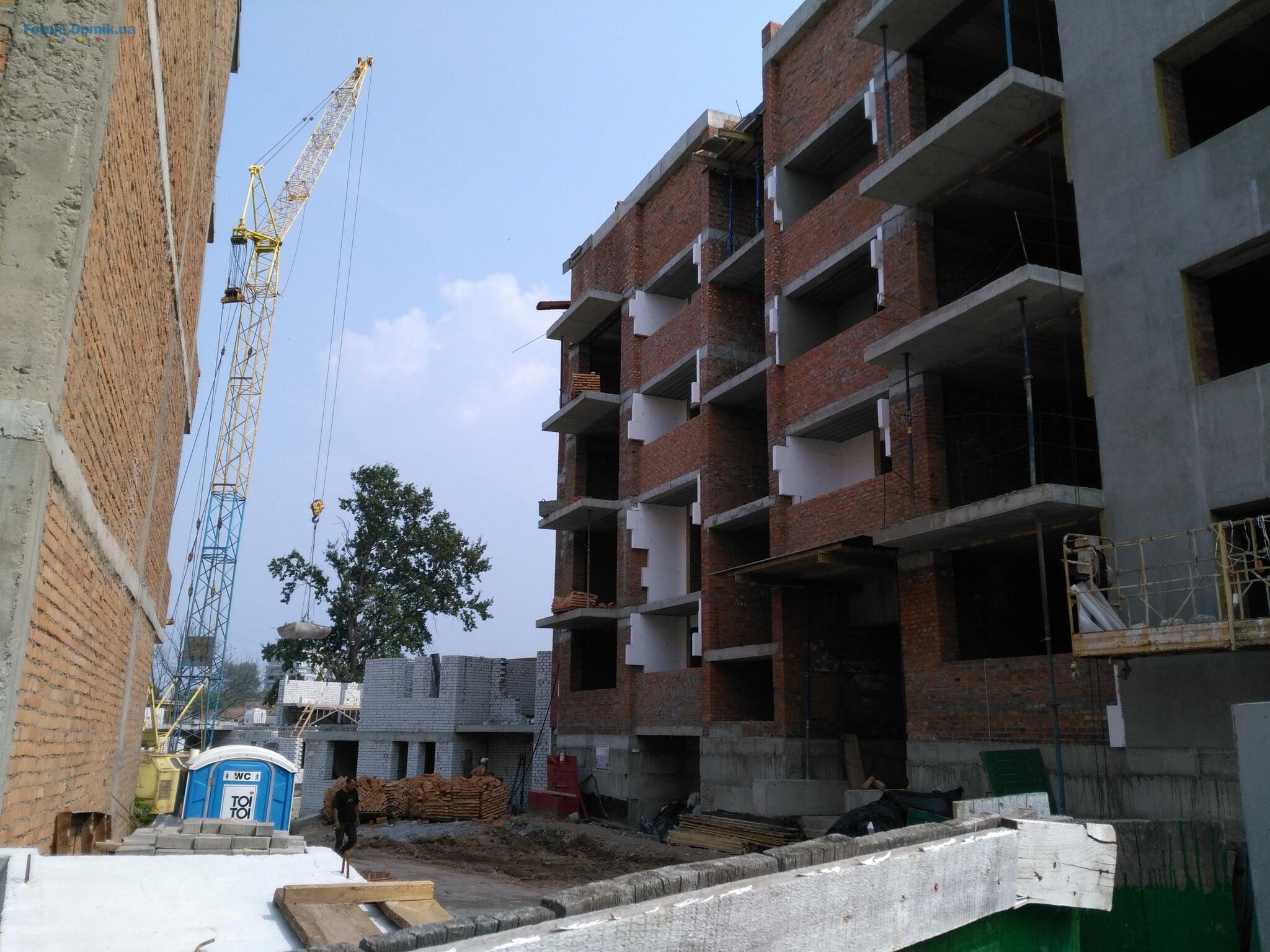

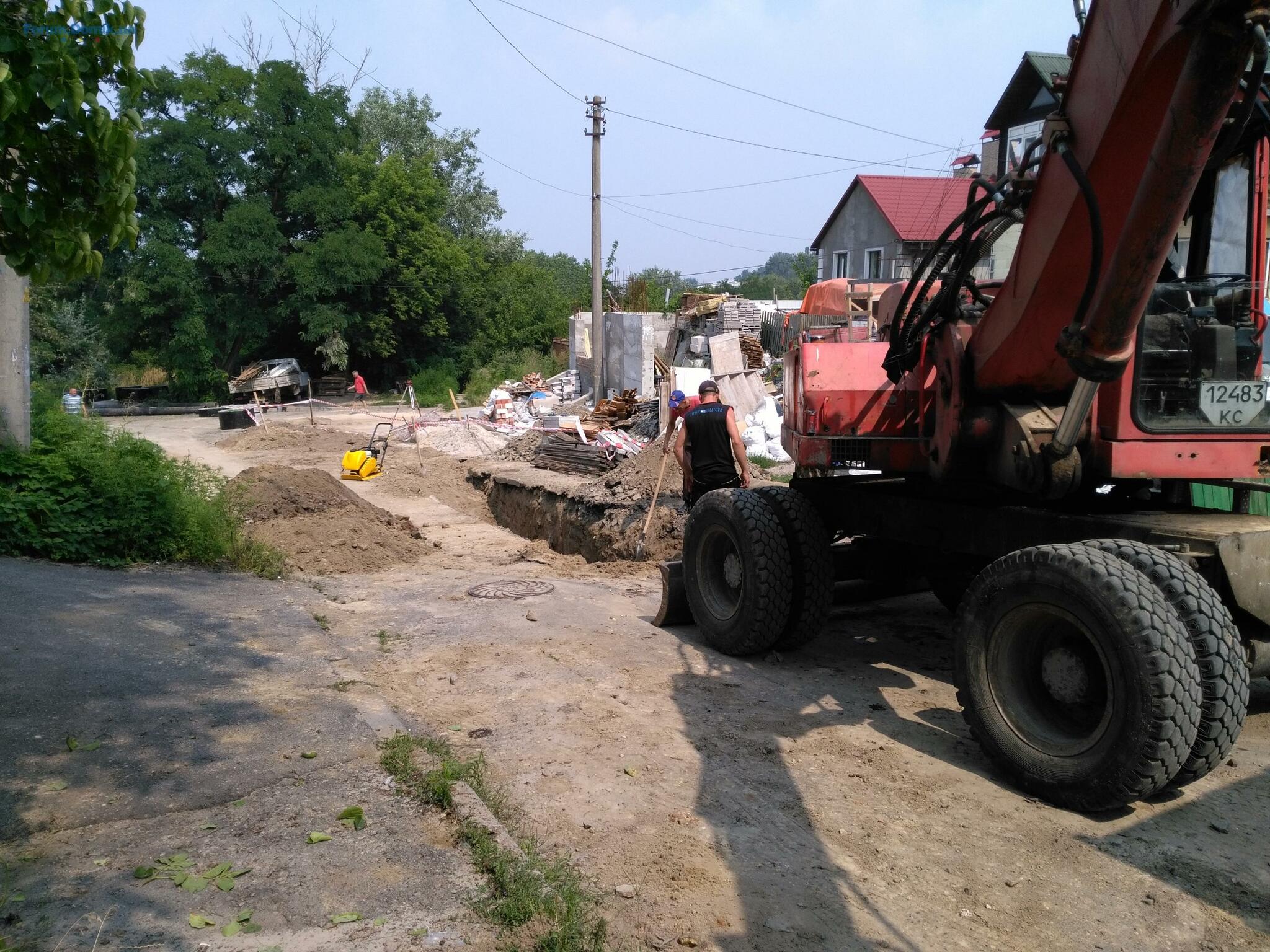

. Сделал пару фотографий кому интересно. И самое главное когда разворачивался в конце улицы там ложили канализацию 400 диаметром. Пообщался с прорабом бригады, так они от Ольжича тянут до Котовского
Лёд тронулся!Вижу что много "писателей" подключил застройщик, и это хорошо, значит форум читает и начинает думать над своими поступками.
После огласки через сети, писем в местные органы градостроительного контроля и старанием местных жителей, которые два раза вызывали полицию и не давали подключиться в старый коллектор 300-й трубой в 180-ю, застройщик начал строить свою ветку канализации (все еще без проекта, но уже так как предписано в ТУ).
А без проекта потому, что ТУ предусматривает перекладку сети по Ольжича, что конечно же застройщиком сделано не будет без давления со стороны его же инвесторов, и как результат - будущие проблемы с водоотводом.
Ну, и самые главные вопросы еще остаются:

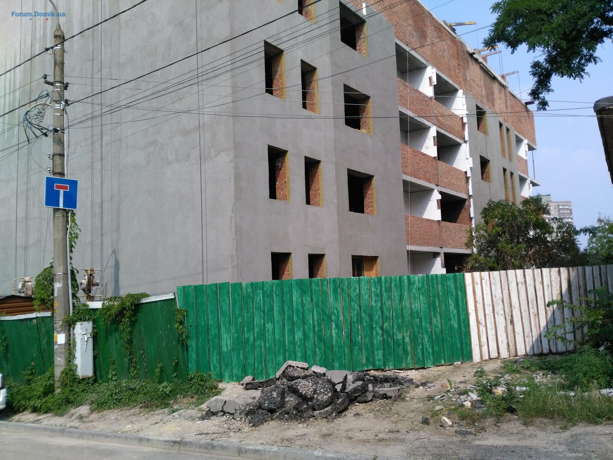

Этажность - если Вы обратите внимание на фото, сейчас под натиском общественности застройщик имитирует соблюдение этажности, заложив "временно" проемы окон на пятом этаже с целью отписок.
Назначение земельного участка - в этом случае схитрить (как с проемами) не получится, по итогу у дома мало шансов на сдачу по закону, и застройщик все еще надеется сдавать дом по схеме "войцеховского" - через подставное решение суда.

Цитата "Krysoboi":заложив "временно" проемы окон на пятом этаже с целью отписок.
точно)) этажа всего четыре. интересно счастливые покупатели воздуха на пятом этаже уже в курсе?
Так 5го этажа в продаже нету и не продают, хотя я бы взял повыше!
