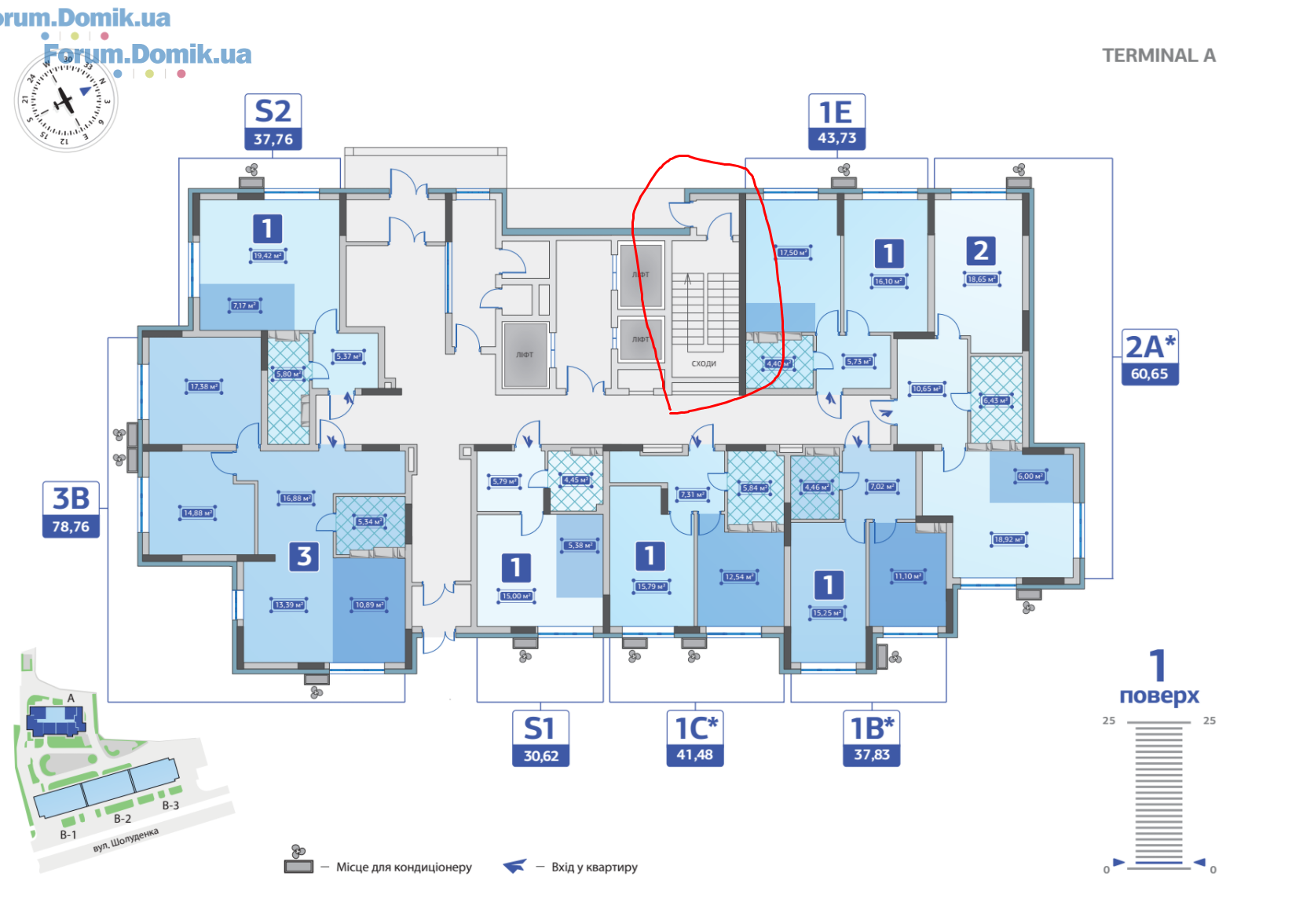

а батарея под потолком, напротив лифта, не может не радовать)

в Нашем Будинке такие же висят, обратил внимание, но что мы понимаем - концептуальное дизайнерское решение, не иначе

Батарея абсолютно логично расположена, окна в этом помещение нет, меньше доступа. Отличное решение.

Если я правильно помню пожарные нормы, то они запрещают размещать оборудование выступающее из плоскости стен на высоте ниже чем 2,2м от уровня чистого пола, на лестничных клетках и путях эвакуации.

Ну и нагреет она полтора куб метра под потолком, а может и не успеет даже, так как все тепло вытянет в люк с коммуникациями, расположенный рядом. С таким расположением, то она там вообще не нужна в данном случае. Обогревать потолок, чтоб трескалась штукатурка - глупая трата ресурсов и наших с Вами денег.

А почтовые ящики тоже под потолок нужно вешать или они не попадают под категорию оборудования, мешающего эвакуации? В моем доме сейчас, и, уверен, в Вашем так же, и домах по соседству, висят батареи в подъездах и отнюдь не под потолками.

Они попадают под оборудование, мещающее эвакуации. Только они не размещаются в зонах, по которым эта эвакуация проходит (лесничные марши с отдельным выходом)

вариантов встроенных в стены или пол радиаторов много, но так что бы еще и дешевле, чем под потолок железныую батарею прилепить - скорее всего нет.
раз на то пошло - предлагаю демонтирвоать и заменить теплым полом.

Живу в новострое (дому 1,5 года) - батарея в общем коридоре тоже под потолком. Думаю, сейчас это норма...

Вы правильно отметили, и ящики в том месте, явно, висеть не будут, как и наша батарея, которая находится рядом в глухом лифтовом холле. А всем нам прекрасно известно, что пользоваться лифтом во время эвакуации от пожара - запрещено. Потому называть это место эвакуационным выходом - сомнительно, да и к проходной лестничной клетке он не имеет никакого отношения.

Застройщик решил пойти по пути наименьшего сопротивления и как обычно сэкономить. Для того, чтобы эта батарея висела внизу и не нарушала никакие нормы, достаточно было рядом сделать псевдо-короб из гипсокартона, чтобы визуально батарея была как бы втоплена в стену. Когда создадим ОСББ, предлагаю ее либо вообще демонтировать, либо так и сделать. Теплый пол в холле под плиткой - такой же толк, как и от батареи под потолком, и опять же - расход ресурсов воды или энергии (зависимо от того, что будет использовано в качестве источника тепла). Можно решить, что именно делать, на собрании жильцов.
