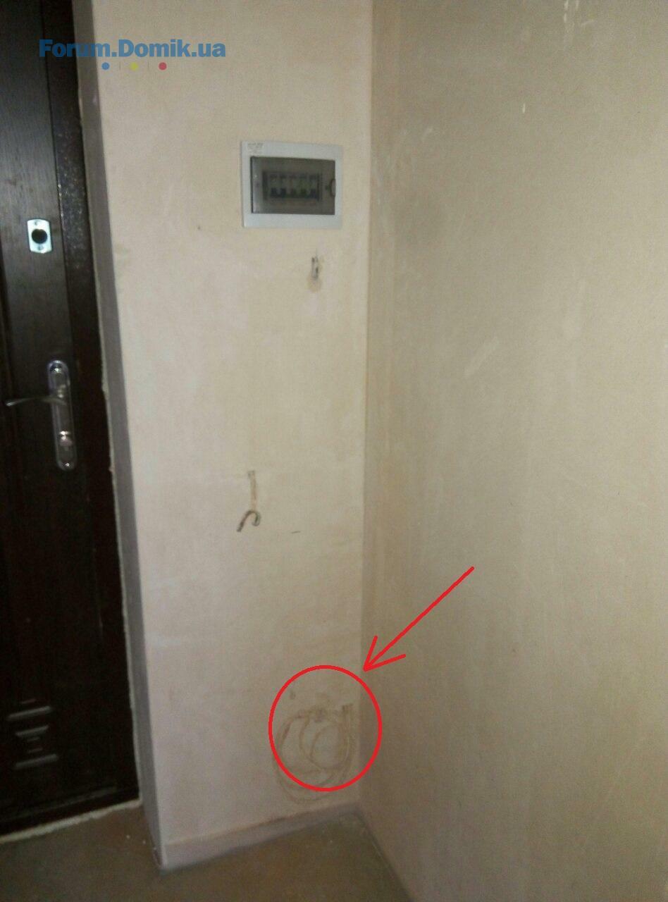

Здравствуйте все!
У входа в квартиру выведена слаботочка (интернет, кабельное) внизу, почти к полу. Подскажите каким образом протянуть ее в другую комнату (для смарт ТВ или кабельное например). По плинтусу только???
Может кто-то уже тянул и подскажет. Спасибо!!
Вам или по плинтусу или штробить все.мы все делали до штукатурки еще
Можно по плинтусу или штробить стены и в коробе проложить
У меня также в коридоре, там же и WiFi роутер. Смарт ТВ работает от WiFi , ничего никуда не надо было тянуть.
Самый правильный способ - это разместить в предпологаемых местах подключения техники, двойные сетевые розетки. В слаботочном щитке разместить свитч. Так же определить место для роутера, внутри квартиры, желательно в центре, и настроить его ровно на ту мощность чтобы покрывать вашу площадь. Тем самым вы не будете создавать шумов. Ну и конечно же скорость по кабелю не сравнить со скоростью вайфай роутера.
