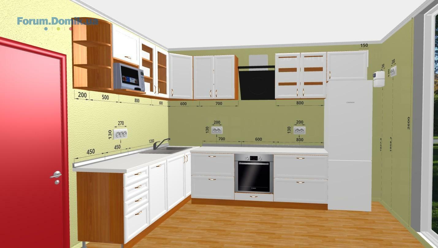

К вопросу о газе, я уже сломала голову как поступить с расстановкой в кухне. Проблема такая-набили розеток, не имея четкого проекта, хотели одно, а на практике все выходит иначе, теперь нужно впихнуть не впихуемое с учетом розеток. Ни мебели ни техники пока еще нет, есть только головная боль, т.к. ремонт уже закончен.
Собственно вопрос такой-холодильник. Либо у входа, либо в углу. Но у входа, вроде как визуально получается колонна, а в углу он закроет газовый счетчик-трубы и усложняет быстрый доступ в эту зону. Но если доступ это полбеды, то получается, что газовый шланг для варочной тоже будет проходить за холодильником. Это же не правильно?
Наверное, нужно вызвать газовщиков и спросить у них? Т.к. в семье мнения разделились и прийти к консенсусу не можем, от холодильника будет зависть конечный проект кухни
Наверное, нужно вызвать газовщиков и спросить у них? Т.к. в семье мнения разделились и прийти к консенсусу не можем, от холодильника будет зависть конечный проект кухни.
Мне больше понравился вариант - холодильник у дверей. Счетчик спрятан и его не видно)

sunshine_29, у Вас в первом варианте посудомойка в углу. Это очень неудобно, когда доступ к посудомойке только с одной стороны, и тем более не со стороны мойки (часто удобно сполоснуть под краном тарелку и сразу положить в посудомойку, у Вас так не получится).
Мы тоже ломали голову по поводу холодильника. Так как под счетчиком надо ставить низкий холодильник, а нам хотелось вместительный. Выбрали вариант у входа. Из комнаты ближе ночью к еде добираться

Ага, я тоже ко входу склоняюсь, тем более место позволяет.
С посудомойкой, да затык. Ее можно переставить к холодильнику, но тогда она будет в крайнем шкафчике, ее вроде так не рекомендуют ставить.

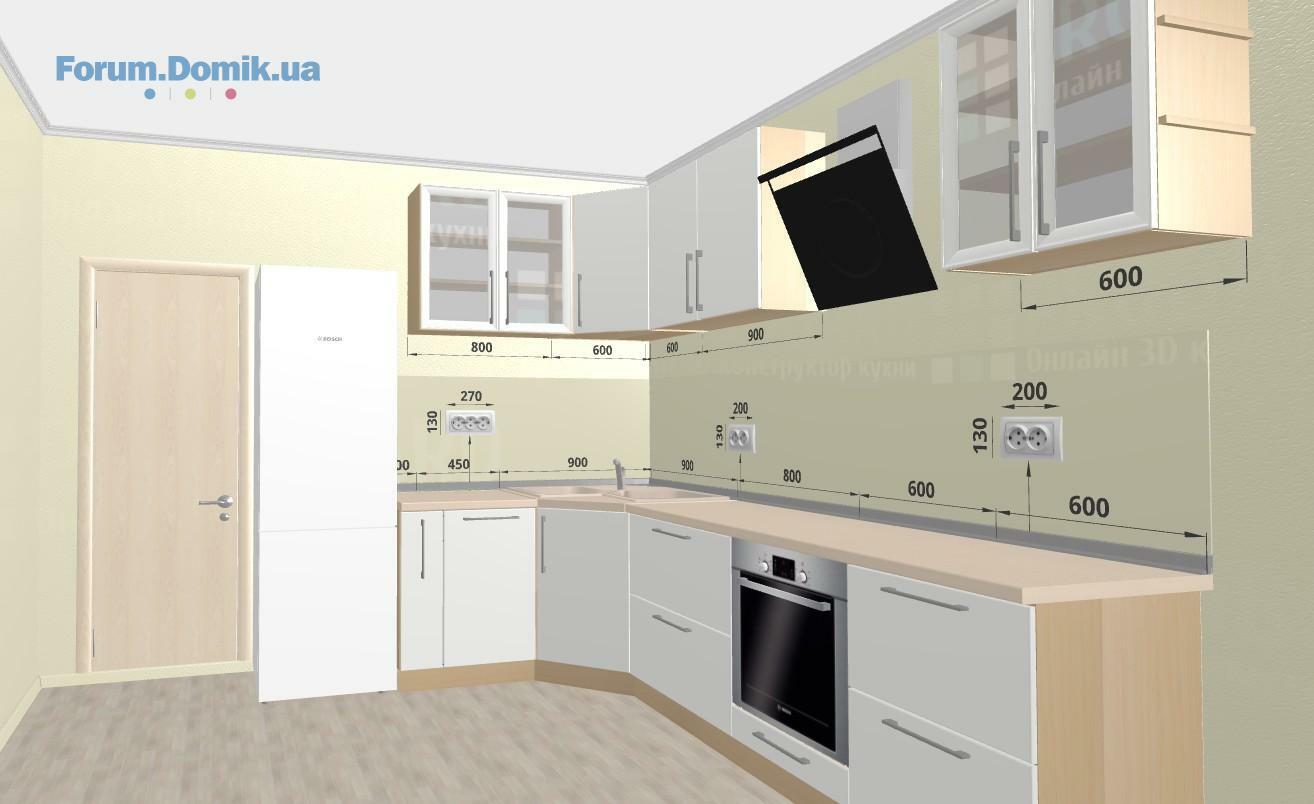

А нет, вот еще покрутила вот такой вариант с угловой мойкой возможен.
Или отказаться от нее совсем
PS-наверное, пора переезжать в отдельный топик про кухни и котлы, а то все в кучу в одной ветке обсуждается, потом сложно что-то найти.
.PS-наверное, пора переезжать в отдельный топик про кухни и котлы, а то все в кучу в одной ветке обсуждается, потом сложно что-то найти.

Цитата "sunshine_29":Ага, я тоже ко входу склоняюсь, тем более место позволяет.
Или отказаться от нее совсем.
Возле холодильника не рекомендуют по той причине, что он будет нагреваться от работающей посудомойки и колбасить не по-детски. А если между холодильником и посудомойкой уместить карго или шкафчик шириной 20 см? Если поместится, то проблема решена. О, у Вас на плане как раз так и есть.
Мы отказались от духовки, все равно ею не пользуемся, уже давно и успешно ее заменил аэрогриль. Таким образом, у нас под посудомойку освободилось место.
Не отказывайтесь, все же хочется, чтоб своя квартира была максимально удобной и комфортной.

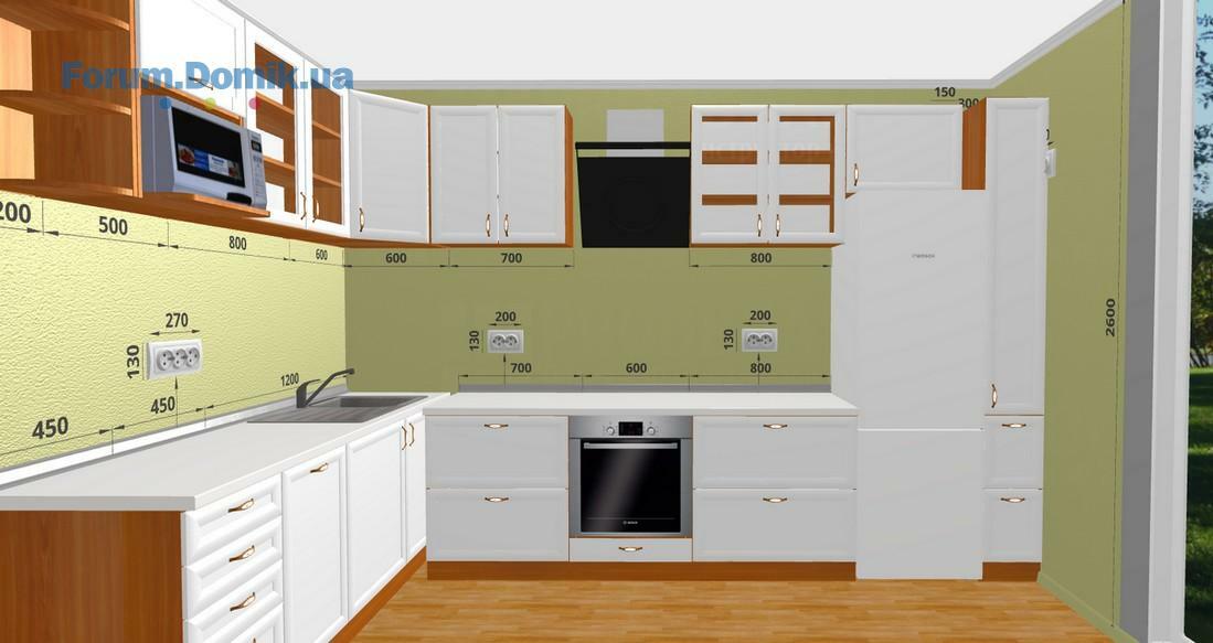

Цитата "sunshine_29":А нет, вот еще покрутила вот такой вариант с угловой мойкой возможен.
Это дорогой и нерациональный вариант в плане столешницы. Одна 4100мм будет стандартной ширины 600мм., а вторую нужно брать шириной 920мм ради того, чтобы сделать скошеннный угол. Получится очень много дорогих обрезков.
Я остановился на варианте когда холодильник будет закрывать газовый счетчик (по расположению похоже на Ваш вариант #2), а в пространство (щель) под газовым счетчиком (между холодильником и стеной) когда-то идеально впишется аля каргошка на всю высоту с нижними направляющими.
Посудомойка будет возле холодильника. Другого места, как не крутил, для нее не нашлось. Сделал уже под нее вывод воды и канализации за соседней секцией, т.к. посудомойка практически вплотную примыкает к стене и за ней никакие коммуникации не поместятся.

Ого, ну вот снова растраты. Я уже губу раскатала на две такие угловые тумбы
Холодильник с высоким карго мне тоже нравится и такое расположение, конечно, финансово самое удачное. У меня как раз автоматы под посудомойку и духовку на разных стенах, вот еще и поэтому пытаюсь притянуть за уши. Но я больше за газ беспокоюсь. У меня выходит подключение, именно сам гибкий шланг для варочной будет за холодильником. Ну или может на полу? Или, о боже, над холодильником?
Я в этом ничего не понимаю, не хотелось бы нарушать какие-то нормы.
.Холодильник с высоким карго мне тоже нравится и такое расположение, конечно, финансово самое удачное. У меня как раз автоматы под посудомойку и духовку на разных стенах, вот еще и поэтому пытаюсь притянуть за уши. Но я больше за газ беспокоюсь. У меня выходит подключение, именно сам гибкий шланг для варочной будет за холодильником. Ну или может на полу? Или, о боже, над холодильником?
Холодильник с высоким карго мне тоже нравится и такое расположение, конечно, финансово самое удачное...
А в этом случае у холодильника будет сзади достаточная "отдушина" чтобы его радиатор нормально работал (т.е. отдавал тепло в комнату) и охлаждался?
sunshine_29
49
23 жовтня 2014
04 груд 2016 19:11
А почему нет? Холодильник же не стоит вплотную к стене, всегда отступ есть.
Или имеется в виду шкафчик карго?

Цитата "sunshine_29":А почему нет? Холодильник же не стоит вплотную к стене, всегда отступ есть.
Да, отступ есть и шкафчик карго находится сбоку и не должен мешать теплообмену.
Но судя по последнему плану нагретый воздух будет "упираться" в шкафчик над холодильником (если я все правильно понял).
