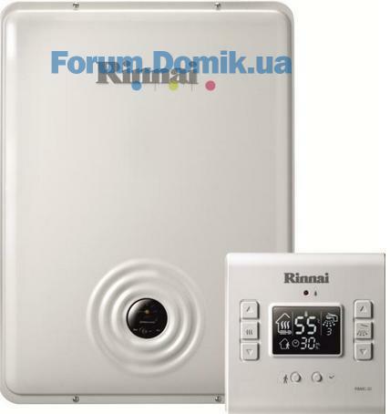

Котёл визуально не внушает доверия, выглядит как советская газовая колонка на гарячую воду, которую можно еще встретить в хрущевках.
На самом котле нет дисплея и кнопок управления ?
Управление осуществляется только с выносного пульта ?
И опять же вопрос по мощности- 12 кВт, это не маловато будет ?

у корейских котлов стоит своеобразная "вилка" - на отопление он работает на 12 кВт, а на ГВС - на 24 кВт. Зайдите на сайт Риннаи и посмотрите производительность этого котла по ГВС - 12 л в минуту при дельте 25 градусов. в принципе, этого может хватить для пользования 2-мя точками водозабора одновременно - кто-то моет посуду, а кто-то принимает душ.
что касается выносного пульта управления - скорее всего, корейские производители таким образом просто удешевляют производство своей продукции. честно, посмотрел я на фото котла выложенное выше, и слов просто нема
. это надо конечно иметь определенный талант продавать сие изделие за 20 кусков грн
представляю сколько оно в опте стоит
