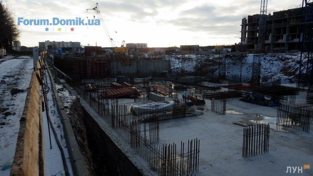

А вы из отдела продаж? Я не услышал ни одного аргументированного мнения, что дому ничего не угрожает. Еще раз объясню, почему я поднял этот вопрос и почему боюсь: по плану линию метро будут прокладывать по межевой. А теперь посмотрите на фото где Межевая и где наш дом . Нет, не страшно?

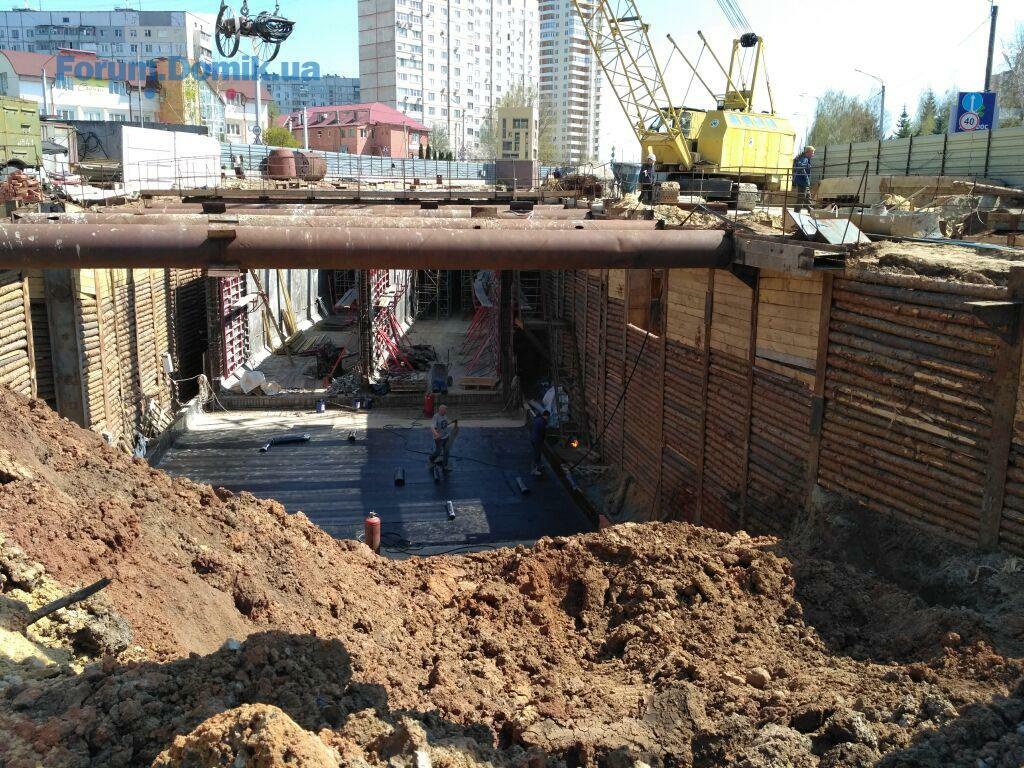

Нет, не страшно. Если бы хоть не много включил мозги и погуглил как строятся туннели открытым способом, то и тебе не было бы страшно.
Как под дом никто котлован не роет. Сначала вставляются в землю двутавры (балки такие железные). Затем пространство между ними заполняется неким материалом (это могут быть даже бревна). Затем ставятся перемычки между двутаврами. И уже только после этого происходит выемка земли. Эти работы никак не влияют на соседние постройки.
Вот вам пример фото с постройки Харьковского метро.
Кстати строили там туннели, изображенные на фото, киевские метростроители (те же что и выиграли тендер на Виноградарь).
