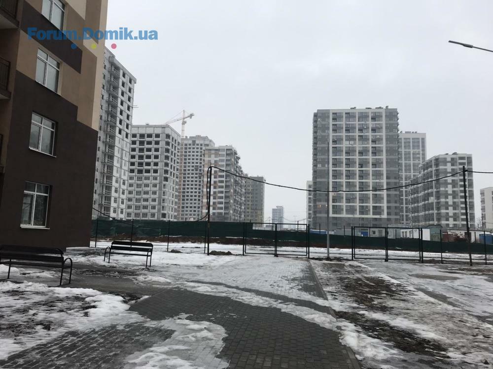

Цитата "AndreSV":Вечерний 5К!
Уже забор установили? Закрыли двор?

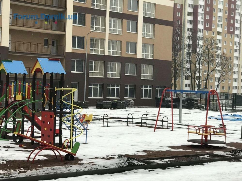

Забором ограждён сам 5К. Территорию охраняют минимум 2 охранника, меня впустили лишь на пару минут...... поглядеть

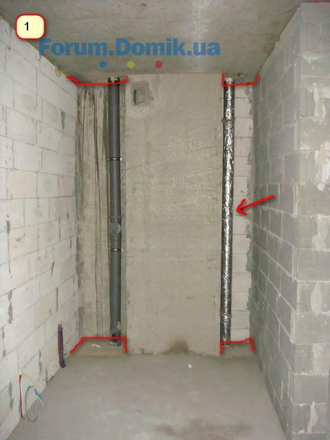

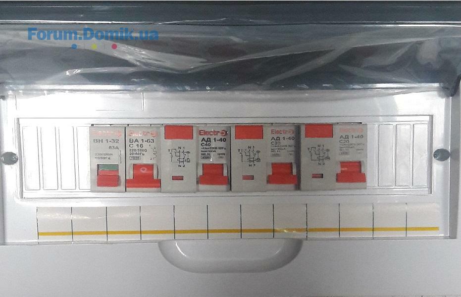

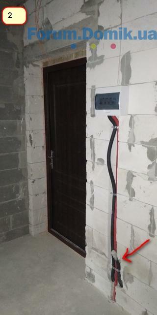

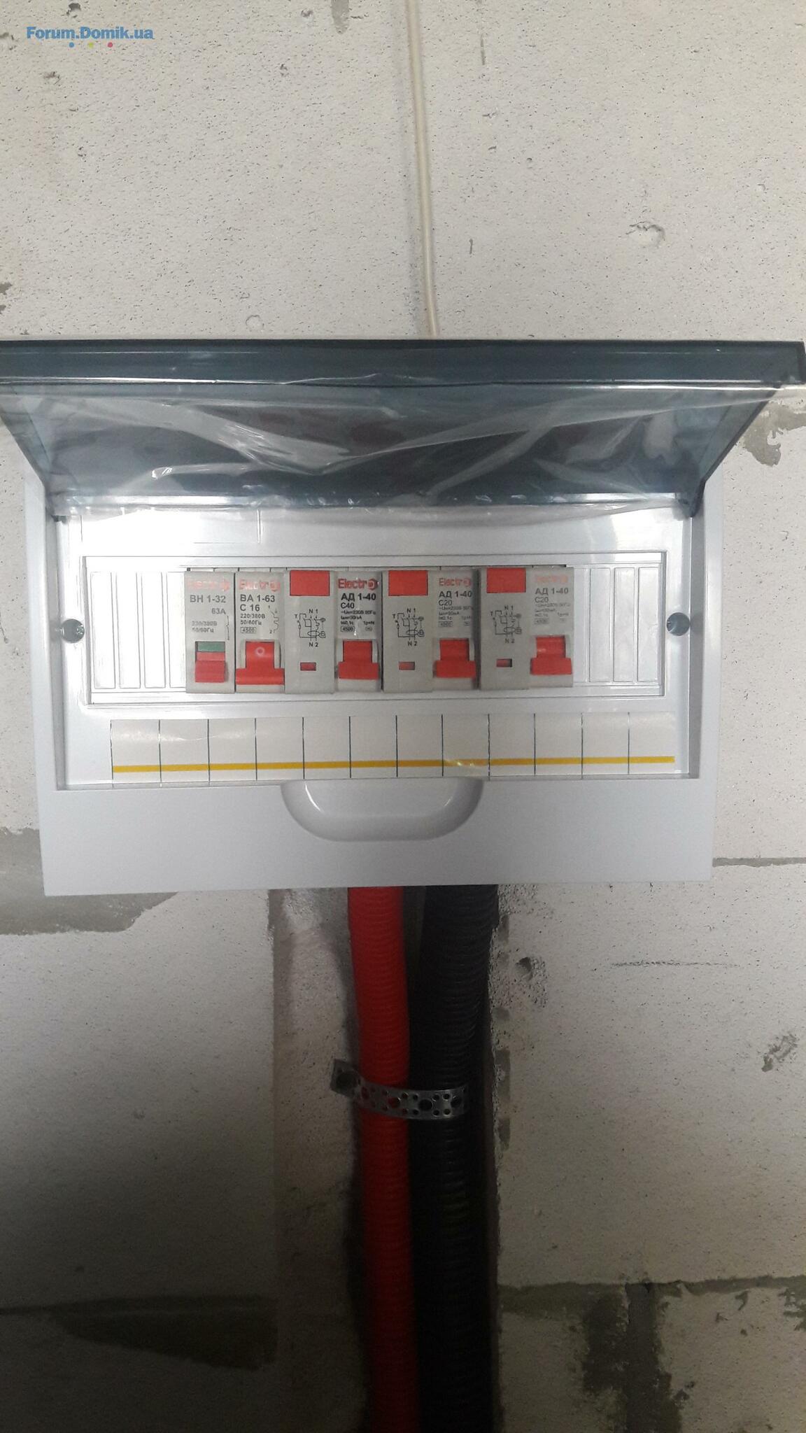

Добрый день,
3 дом, 1 км.
Плиз, кто в теме (делал, разбирался), выскажите свои соображения:
1) Фото №1: Что за труба справа? Как планируете закрывать ниши (доступ, обслуживание)?
2) Фото №2: Вижу три гофры. Ввод, подключение эл. плиты — понятно. Третья гофра для чего?
3) Фото №3: Что за коробка в санузле?

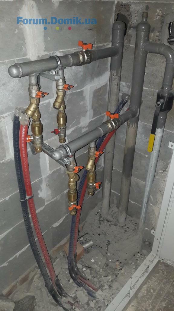

4) Вода: Не понимаю как организовать водяной ввод (редукторы, запорные краны) в квартире при существующей схеме. Выложите плиз фото коридорных водяных шкафов с общим доступом. Можно ли там поставить редукторы, есть ли достаточно места? Кто планирует делать водяной вводной узел в квартире: заводить новые трубы на ввод и делать новую разводку? Вскрывать стяжку и искать трубы подачи воды? А качество подключения к этим трубам из стяжки? Есть план прокладки труб воды и отопления в стяжке?
5) Электрика: Какой кабель на ввод? Плиз фото установленных автоматов, диф. реле в квартирном щитке? Кто думает переносить щиток- заводить новый ввод, или делать еще доп. электро щиток и питать его от уже установленного?

MaxKul
M
42
10 грудня 2018
10 груд 2018 12:09
Добрый день!
Провод с коробочкой в санузле - это земля затянута.
По третьей гофре - сам не понял, зачем она, думаю, что прояснится со временем. Фотку щитка от строителей прилагаю (3й дом, 1к). Если будет возможность перезатянуть питание на моножилу нормального сечения - перезатяну, если нет, то будет тот провод, который затянут. Старый щиток демонтирую и врежу свой новый и побольше, тут никаких проблем нет.

Цитата "Евгеновыч":Добрый день,
3 дом, 1 км.
1) что за труба хз, может стояк отопления? как прятать ниши, зашивать гипсокартоном.
2) Третья гофра 99% что для прокладки слаботочки от щитка что находится в коридоре. (интеренет, тв, домофон и тд.)
3) Коробочка в СУ - это земля ) можете допонительно заземлить копус ванной, и эл приборы )
4) фото во вложении.
Лучше консультироваться с сантехником.
Возможно дешевле будет вскрыть стяжку и добраться до труб ввода в квартиру, тем самым отвести их в сторону, чем прокладывать новые трубы и снова заливать пол.
Схема прокладки труб будет у управляющей компании, во всяком случае так было в Варшавке.
5) фото во вложении.
Какой провод не помню. многожильный точно)
Менять щиток буду 100%, новый ввод заводить не вижу смысла (лучше консультация с электриком).
все будет хорошо)NA17

А чем плохой эл.щиток тот, который установлен застройщиком?
Евгеновыч
Е
Новачок
15
17 травня 2018
10 груд 2018 21:39
Спасибо всем за инфо и фото.
С третьей гофрой разобрались-все сходится на канал под затяжку слаботочки. Надо еще посмотреть в коридоре где шкаф слаботочки и реально ли протянуть пару проводов (интернет, ТВ домофон, телефон (?) - через одну гофру? Проложенная земля в коробочке — как-то комично. Видно есть какие-то нормативы по проводке в санузел.
По щитку: я планирую силовой щиток в 2-раза больше + слаботочный щиток (роутер + тв) и настоящее место для этих «громил» мне эстетически
не подходит. Хочу эти щитки перенести на другую сторону двери и спрятать в шкафу. Но тогда (если не заводить новый электрический ввод — я пока даже не знаю где подключаться) электрику прийдется а) убирать установленный маленький щиток и добавлять провода (ввода и электроплиты) к существующим - что не очень б) либо оставлять вводной маленький щиток на настоящем месте (что для меня хоть как-то приемлемо), а остальное все собирать в новых щитках с другой стороны . Вот к чему все эти мои страдания.
Ну тут у меня реальная засада. Место (ниша) где становится стиральная машинка (где коробочка с заземлением) по плану 62 см (лучше бы 64 см), а у меня 46 см. Сдвинута стенка коридор-санузел в сторону санузла. Все остальные размеры точно как на плане. Я уверен что мне просто так «повезло», и это исключение.
Мысли позитивные. Мне нравится объект и работа застройщика. Осмотр показал: полы и стены ровные, дверь картонная
Вводной кабель- если он нормального сечения и качества (а я в этом уверен) - его можно не перетягивать, и электро щиток от застройщика можно оставить. Просто я привык по другому. Та же история с водой. Спасибо за фото водяного шкафа в коридоре — там реально много места и можно поставить редуктора на квартиру (а можно и их не ставить) и все будет норм. Схема ввода воды в квартиру в 5-м квартале — имхо стандарт для застройщиков. Но как по мне - правильнее когда краны перекрытия и редуктора находятся в квартире. Ну это такие инженерные мелочи, а так все нормально.
Спасибо за фото. Труба в кухне — точно не отопления. Ниша — зашивать гк, на гк плитку
А если канализационную трубу строительным мусором забьют? Почему на этапе проекта не открыть к этим трубам доступ из коридора.
Да, коробочка с землей в СУ — красота:) По воде пока не знаю: либо забью и поставлю редуктора в коридорном шкафе, либо по схеме находить ввод в квартиру и делать сантехнический шкаф в квартире. Надо схема, без нее никак. Поищу на форуме Варшавского, вдруг кто-то выкладывал.

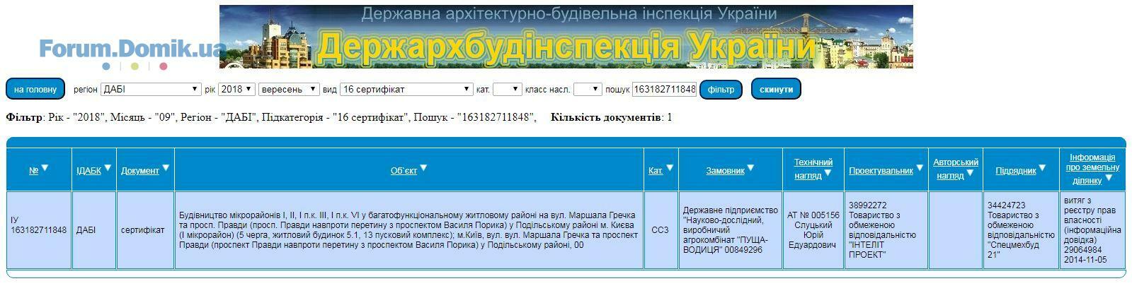

Цитата:Сьогодні написав запит в ДАБІ про надання публічної інформації, тому що мене вже почала "напрягати" відсутність підтвердження видачі сертифікату на сайті ДАБІ.
3-тя черга "Варшавського мікрорайону" також отримала сертифікат у вересні і дана інформація благополучно підтверджена.
Отримаю відповідь - розміщу на форумі.
"Everybody Lies"
Доброго вечора, шановні форумчани.
Як і обіцяв - розміщую відповідь ДАБІ з приводу сертифікату по першій черзі.
Відпівідь по суті ні про що.
Головне результат - інформацію нарешті додали на сайт.
"Довіряй, але перевіряй"
