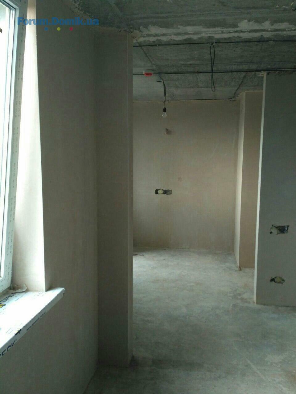

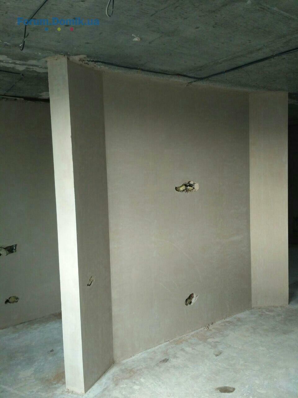

Цитата "alexbeer":ближе к апрелю буду заказывать машинную штукатурку нужно как минимум 5 квартир человек проверенный цены пока актуальные качество отменное мне делал две квартиры они же строят наш дом так же делают ремонты под ключ кому интересно пишите.
я тоже хочу машинную, записывайте и меня
