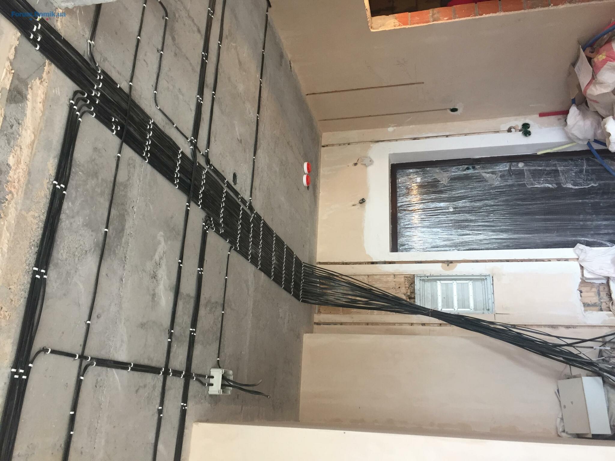

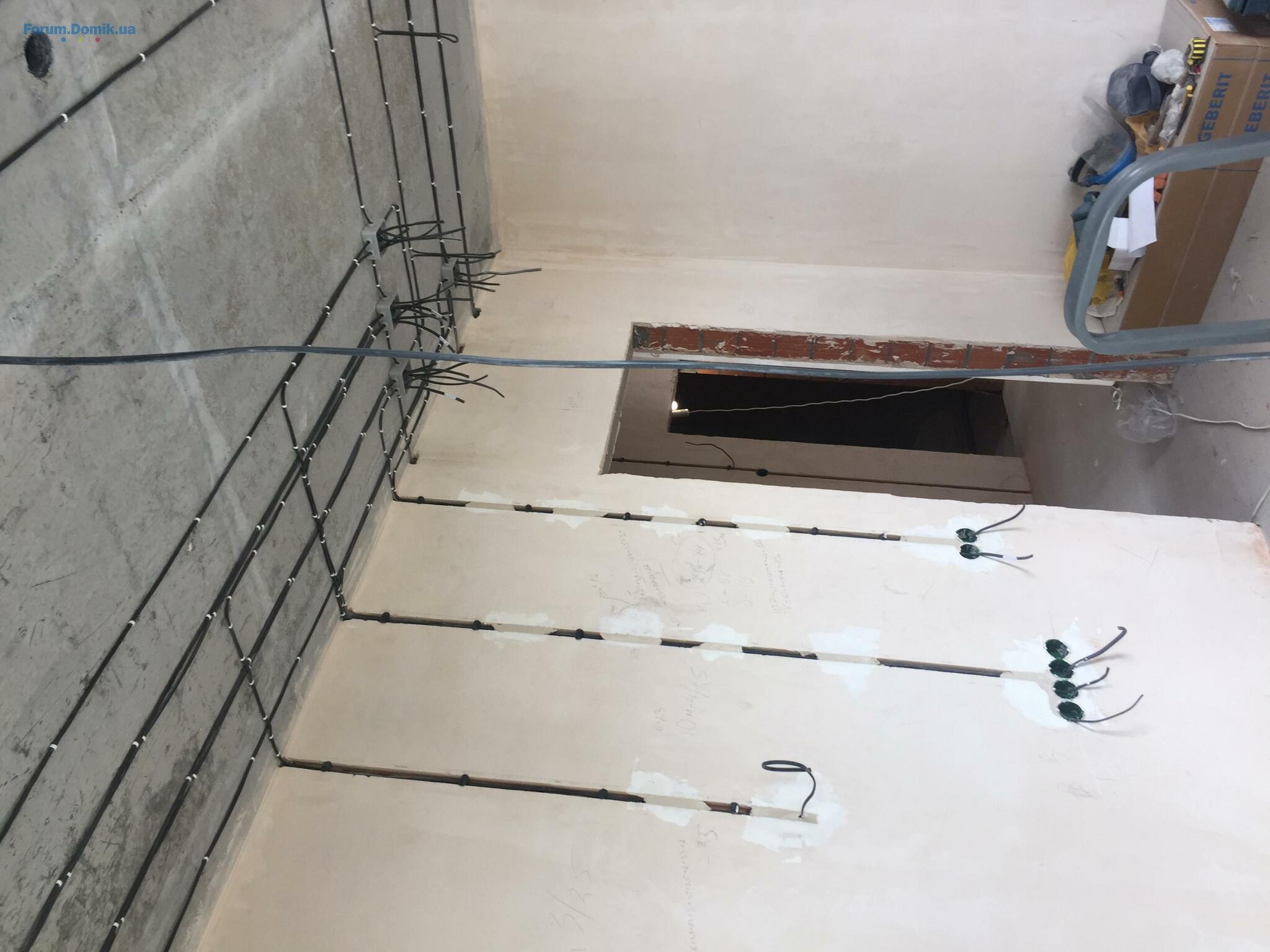

Цитата "dionislv":электрик молодец даже неотключаемый контур предусмотрел...но достаточно ли всего три УЗО на на все автоматы...что то оставил без защиты...наверно свет.
такие тонкости не знаю,но он все согласовывал.
Мне понравилось,что аккуратная работа.
Когда искали электрика-смотрели у соседей-на потолках такой кавардак из проводов , стены раздолбаны...,а этот аккуратно штрабарезом.

Нужности смотреть вводной кабель какой и по нему заменять автомат возле считка , имхо. Кстати, хотел поделится своим опытом по электрикам. Работал с электриками с безупречными отзыва, ставили много немецких дифов, кабель Одесса . За работу брали на 40% дороже рынка. Решил чтобы они сделали все под ключ, проект мы только им дали. Вникнув на второй день работы в технические детали я был шокирован кривостью выбора сечения провода и автоматов. Про ток утечки во влажных помещениях они ничего не знают, и что дифы туда надо 0,01. На холодильник с потреблением 0,3 кВт, ложить кабель 2.5 и автомат ставить 25 ампер. Или на 16 амперные розетки ставить 25 ампер автомат категории С. Ну и про гофру кидалово, типа экономить, а на самом деле просто не хотят работать даже за деньги - скорее срубить бабла за быструю и простую работу и слинять на другой объект. Заставил их все менять после первого дня работы. Вывод - чтобы сделать качественный ремонт - нужно вникать полностью во все детали.
