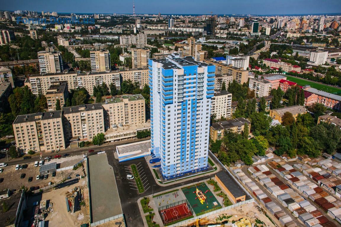

По состоянию на 15 сентября 2014 года в жилом доме №1 (І очередь) по улице Богдановская, 3-А все работы завершены.
Когда же новоселье?
