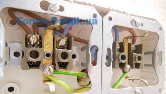

По поводу заземления я не был бы так уверен.
То что есть провод в Ванной это одно дело, они еще были в советское время в хрущовках и тоже в ванной комнате, мало того этот шнур был прикручен к одной из ножек ванной, а как мы знаем в то время ванны были чугунные или стальные, то в случае падения фена или электробритвы (кои были очень популярны в то время) в ванную то вероятность что человек который был в этот момент в ванной, не всегда но у него был шанс выжить.
Шнур в ванной это не заземление розеток, которые предохраняют электро технику от подобных случаев с молнией.
А для того чтобы хоть как то наглядно проверить если ли заземления в розетках, есть простой способ, достаточно обесточить розетку, снять пластмассовую крышку и посмотреть сколько проводов подключено к розетке, если два то это фаза и ноль - заземления нету, если три см.рис во вложении вероятность того что заземление все же ЕСТЬ! Но тоже не сто процентов, потому как третий провод может просто быть, но не на какой контур заземления не выведен (подключен).
Также можно проверить мультиметром.
Итак, допустим, в розетке есть все три провода (жилы), и Вы хотите проверить исправность заземления в розетке. Можно выполнить проверку эффективности контура заземления мультиметром. Делается она очень просто:
Включите электроэнергию на щитке.
Переключить тестер в режим измерения напряжения.
Замерить напряжение между фазой и нулем.
Выполнить аналогичный замер между фазой и «землей».
Если в последнем случае мультиметр покажет напряжение, немного отличающееся от первого замера, значит, заземление в квартире присутствует. На табло не появились цифры? Заземляющий контур отсутствует либо не работает

Контур то может быть и цифры быть на мультиметре, но нужно чтобы не более 10 Ом было сопротивление.
Провод в ванной можно к арматуре прикрутить и дом землю будет давать но сопротивление человека будет скорей всего меньше и ток может не в землю пойти.
Но все же земля в доме есть и если газовщики все по нормам принимали без земли газ не проведен был бы.
Что бы молния в дом не попадала в высотках нужно иметь исправный громоотвод.
