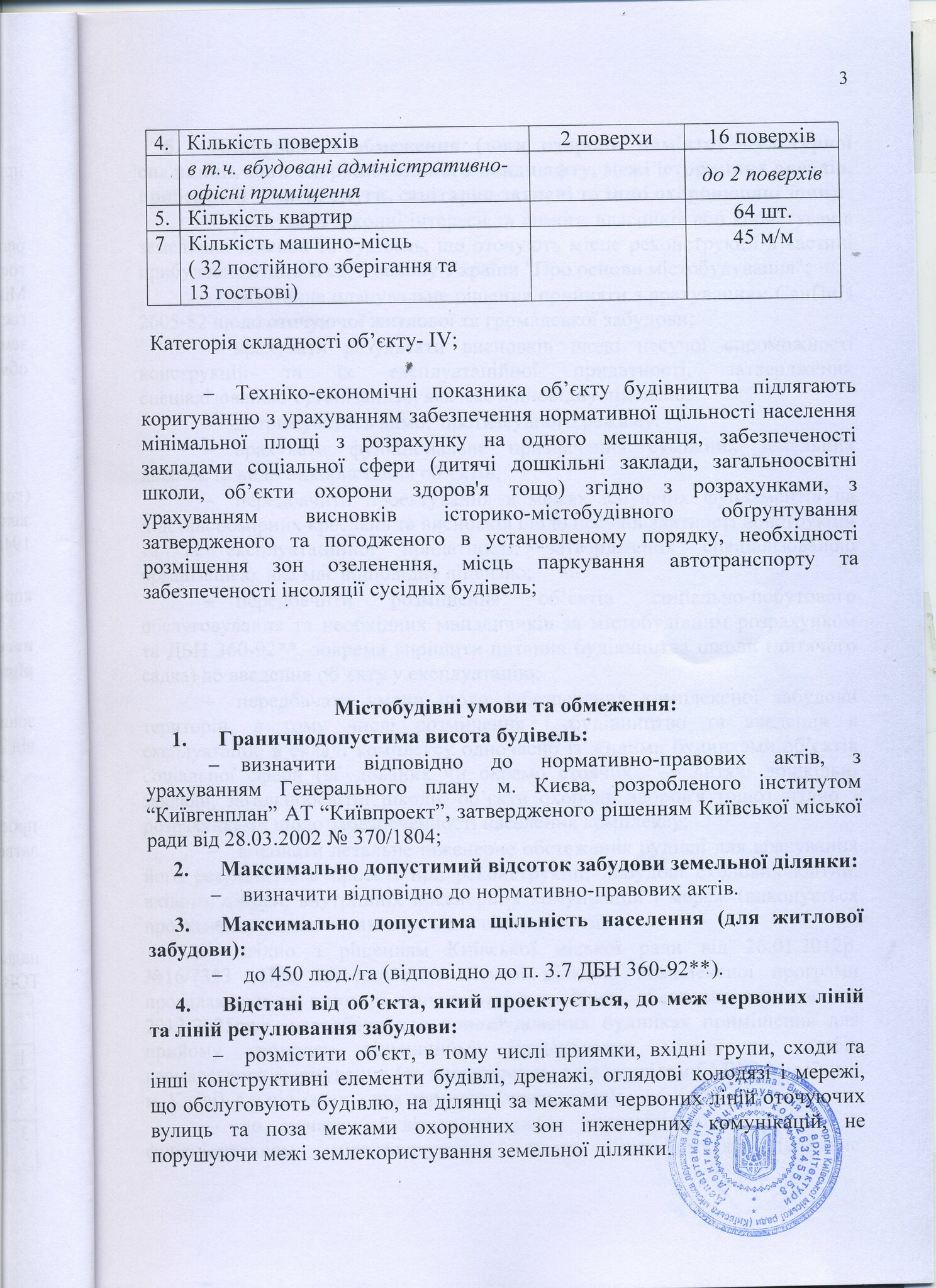

GeorgeM
G
Ветеран
4 799
23 листопада 2012
25 лип 2014 18:30
Gergo, Вы правильно подметили, но лучше писать точное название нормативного документа.
Ладно, ответа архитектора я не дождался, так что начну без него. Часть дат у нас есть из сообщений официального представителя проекта, часть возьмем в Едином реестре судебных решений из административных исков по результатам декабрьской проверки объекта ГАСК //reyestr.court.gov.ua/Review/37104899 и //reyestr.court.gov.ua/Review/38218869
1. Департамент містобудування та архітектури виконавчого органу Київської міської ради видав замовнику товариству з обмеженою відповідальністю «Будівельно-інвестиційній компанії «Березнякижитлобуд» містобудівні умови та обмеження забудови земельної ділянки від 30.08.2013 за №15323/0/12/009-13 об'єкту будівництва «Будівництво багатоповерхового житлового будинку з вбудованими приміщеннями та паркінгом» за адресою: вулиця Завальна, 10-Б (В, Г) у Дарницькому міста Києва».
2. Інспекцією замовнику товариству з обмеженою відповідальністю «Будівельно-інвестиційній компанії «Березнякижитлобуд» зареєстровано декларацію про початок виконання будівельних робіт з «Будівництва багатоповерхового житлового будинку з вбудованими приміщеннями за адресою: вулиця Завальна, 10-Б у Дарницькому районі міста Києва. Перша черга будівництва (перша секція)» за №КВ 083132820993 від 09.10.2013.
3. Декларацiя про початок виконання будiвельних робiт "Будівництво багатоповерхового житлового будинку з вбудованими приміщеннями. Друга черга (друга секція); м.Київ, Дарницький, вул. Завальна, 10В" № КВ083140360086 вiд 05.02.2014р., видана Iнспекцiєю державного архiтектурно-будiвельного контролю у м. Києвi;
4. Декларацiя про готовнiсть об’єкта до експлуатацiї "Будівництво багатоповерхового житлового будинку з вбудованими приміщеннями. Перша черга будівництва (перша секція); м.Київ, Дарницький, вул. Завальна, 10-б" № IУ143140850007 вiд 26.03.2014р., видана Державною архiтектурно-будiвельною iнспекцiєю України;
5. Розпорядження про присвоєння поштової адреси №211 вiд 17.04.2014р. видано Дарницькою районною в мiстi Києвi адмiнiстрацiєю - адрес на первую секцию.
Градостроительные условия были выданы 30 августа, они основа исходных данных на проектирование, так что утверждение проекта и определение категории сложности осуществлялось при вступившем в силу с 1 сентября 2013 года ДCTУ-Н Б В.1.2-16:2013 Как уже отмечено выше:
Трактуем все неопределенности в пользу застройщика.
Проект разрабатывался по очередям. С первой секцией (первой очередью строительства) кроме мелочей нарушений со стороны застройщика вначале нет (что и подтвердили результаты декабрьской проверки ГАСК) - есть утвержденный проект только одной этой секции, категория сложности определена правильно.
А вот с момента утверждения проекта второй секции застройщик выходит за рамки правового поля. Теперь дом уже двухсекционный и рассчитан суммарно на проживание 317 жителей (спасибо Влад кварт за предоставленные расчеты) - это уже 4-я категория сложности и Заказчик не имеет права ее утверждать без прохождения экспертизы. Причем экспертизу надо проводить не только для проекта 2-й секции, но и для первой секции т.к. ее категория не может быть ниже категории объекта в целом, которая стала 4-й в результате разработки проекта следующей очереди строительства. И только после получения положительного заключения экспертизы, Заказчик имеет право утвердить проект и после этого обязан получить Разрешение на строительство объекта 4-й категории сложности как для второй секции, так и для первой секции - продолжать строительство первой секции по Декларации с 3-й категорией сложности он права не имеет. И ввод в эксплуатацию первой секции по декларации был незаконным - на момент ввода уже был утвержден проект второй секции (и даже зарегистрирована декларация о начале строительных работ по 3-й категории сложности), а значит Заказчик строительства должен был знать об изменении категории сложности и указал недостоверные данные в Декларации, что может служить основанием для ее отмены ГАСК (но т.к. три месяца уже прошло, то теперь только после решения суда, а не по личной инициативе).
Строительство второй секции на данный момент является незаконным - согласно Закона о регулировании градостроительной деятельности п.1, ст.34 "1. Замовник має право виконувати будівельні роботи після: ... 3) видачі замовнику органом державного архітектурно-будівельного контролю дозволу на виконання будівельних робіт - щодо об'єктів будівництва, що належать до IV і V категорій складності".
Но это еще мелочи. А имеет ли право Застройщик вообще строить на данном участке нечто подобное? Т.к. все сомнения в пользу Застройщика, то считаем наличие Градостроительных условий и ограничений на строительство многоэтажек имеющимся. Но "строительство многоэтажных домов" понятие расплывчатое - нас то интересует именно возможность строительства ЖК "Статус Град". Скан градостроительных условий нам не дают, так что воспользуемся просто ДБН-ами и сканом аналогичных условий на другой объект для удобства описания и указания на какие пункту данного документа надо обратить внимание состоявшимся или потенциальным покупателям (или противникам строительства).
Сейчас нас интересуют два пункта - абзац сразу после характеристик "хотелок" Застройщика (советую не забывать - если они изменили серьезно свои намерения после получения Градостроительных условий, то сами условия обязаны были получать новые) и п.3 в разделе Градостроительных условий и ограничений.
Начну с конца п.3. "Максимальна допустима щільність населення (для житлової забудови) - до 450 люд./га (відповідно до п.3.7 ДБН 360-92**)". Ну это жестокое правило - на 0.2898 га, которые имеют Березнякижитлобуд, можно впихнуть жилье только на 130 человек, но это правило в ДБН 360-92** разрешается обходить при определенных условиях, а вот на сколько его можно обойти, написано в том же ДБН и абзаце в скане, на который я уже указывал. "Техніко-економічні показники об'єкту будівництва підлягають коригуванню з урахуванням забезпечення нормативної щільності неселення мінімальної площі з розрахунку на одного мешканця". Берем все тот же ДБН 360-92** с сайта минрегионстроя п.3.8* Примечание 1: "Мінімальну розрахункову площу ділянки для окремого житлового будинку... необхідно приймати відповідно до кількості його мешканців - не менше як:... 12.2-12.0 м.кв/люд. (при забудові 9-12 поверхів)".
Итого, при подобной ЖК "Статус Град" точечной застройке на участке 0.2898 га разрешается построить жилой дом на 242 человека максимум при 9-12 этажной застройке. Первая секция рассчитана на 157 человек, так что на участке осталось места на 85 жителей - можно построить максимум только первые 8 жилых этажей (с офисным будет 9) второй секции. Все что выше девятого этажа во второй секции вне закона. И, разумеется, никакой третьей секции быть не может.
Теперь как был получен почтовый адрес для первой секции. А она отдельно без второй секции ничего не нарушает, а никакой информации о характеристиках второй секции при согласовании присвоения почтового адреса в Департаменте градостроения и архитектуры КГГА не предоставлялось. А вот со второй секцией этот фокус уже не пройдет - на все три участка и три секции общие Градостроительные условия, так что объект будет нарушать гарантированно ДБН.
ЦК України Статья 376
И п7. той же статьи

Они и норму минимума площади земельного участка на одного жителя разрешили нарушить? Скан протокола заседания в студию! Не хотите подтвердить свои слова сканом? Да не проблема - прокуратура проверит наличие указанных Вами согласований, а так же законность их получения.Цитата "Влад кварт":Уважаемый GeorgeM! Хочу развеять очередной раз Ваши сомнения о законности и дам Вам полный ответ на Ваши основные два вопроса:
1. Відхилення від пункту 3.7ДБН 360-92 щодо щільності забудови по даному обекту погоджено та затверджено на засіданні секції містобудування науково-технічної ради Мінрегіону України! Так як мінрегіон являється автором ДБН має право вносити зміни виключно щодо обєкту.Про це свідчить витяг з протоколу засідання!
Цитата "Влад кварт":2.Черговість будівництва визначає замовник на підставі ДCTУ-Н Б В.1.2-16:2013 ВИЗНАЧЕННЯ ТА ВИКОРИСТАННЯ КЛАСУ НАСЛІДКІВ (ВІДПОВІДАЛЬНОСТІ) ОБ ' ЄКТІВ БУДІВНИЦТВА 4.9 При проектуванні комплексів (будов), до складу яких входить декілька окремих будівель або споруд, клас наслідків (відповідальності) визначається незалежно для кожної будівлі або споруди (блоку, секції, які незалежні за планувальними, конструктивними і інженерними рішеннями).
И Вы называете себя архитектором?! Это что за документ Вами процитирован? ПРОЕКТ данного ГОСТ-а //proektstudia.com.ua/files/DSTU-NBV-XX_ 201X.pdf А принятый и вступивший в силу ГОСТ по моей ссылки на сайт минрегиона //old.minregion.gov.ua/images/Pidrozdily /BARZILOVICH/Normuvannja/DSTU_viznachenj a_klasu_naslidkiv.pdf и п.4.9 там выглядит следующим образом Цитата:4.9 Для підрахунку можливих матеріальних збитків i (або) соціальних
