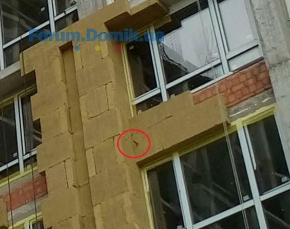

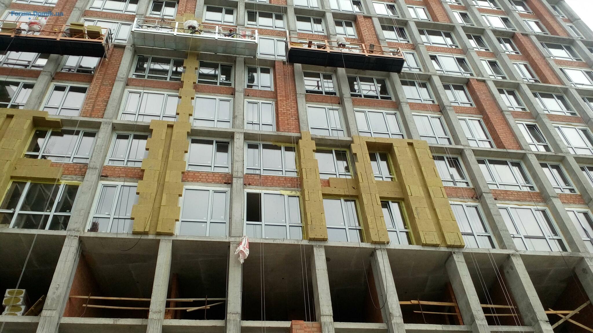

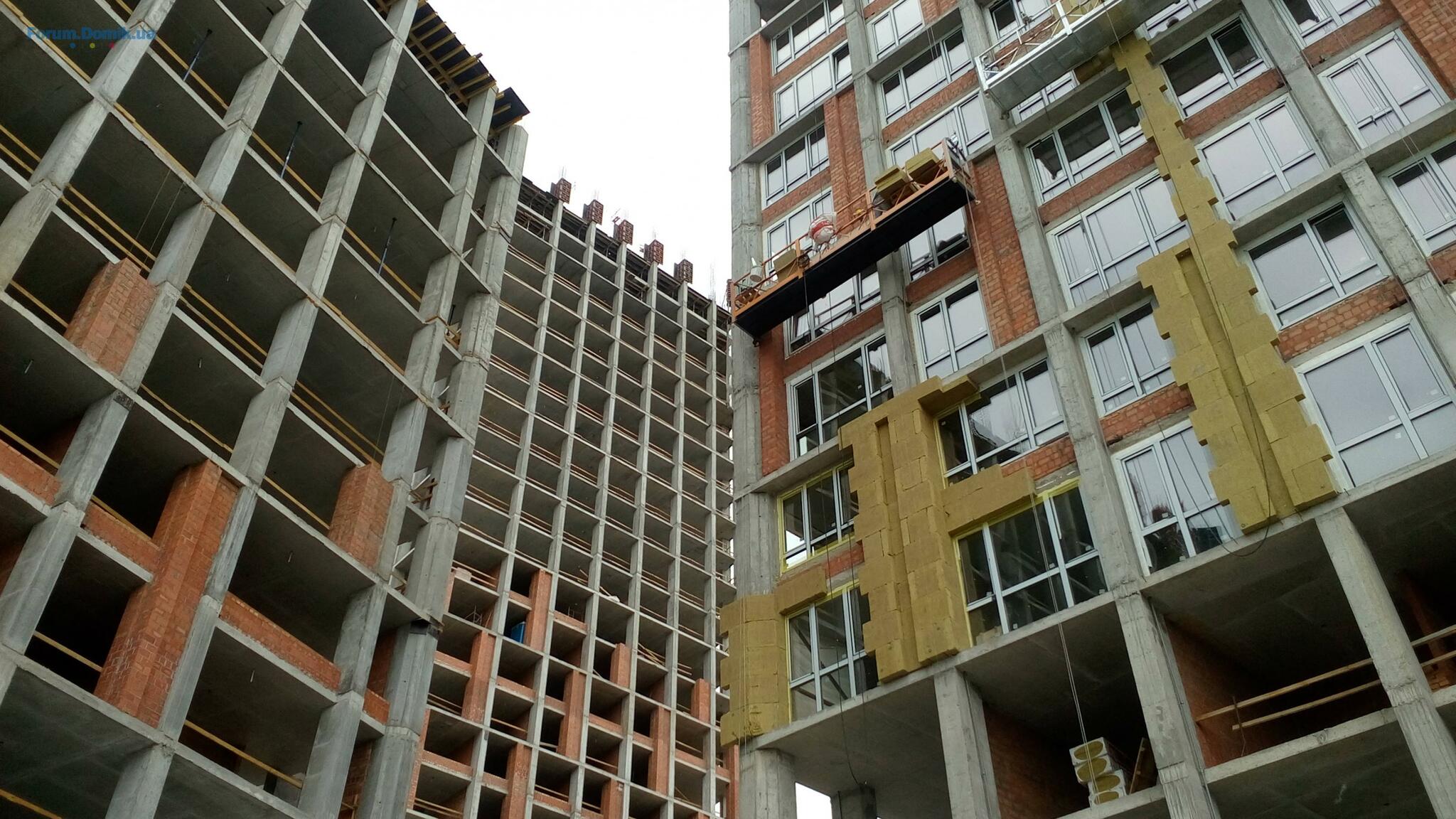

Решила посмотреть как там утепление. Работают, по три люльки на каждом фасаде, не все пока задействованы, но все же продвигаются

На широких площадках под окнами не хватает узеньких французских балкончиков)

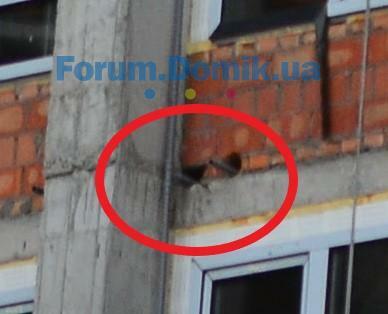

Пока не понятен принцип подключения в будущем кондиционеров. Магистральная труба для дренажа зашивается ватой, трубки из квартиры выпущены наружу... Где потом искать дренаж? Ответвлений от него нет.

Там такие площадки получились, что можно кресло-качалку поставить
Книжечку вечерком почитать... Булгакова например.kc-design

Дренаж с квартиры подключен к трубе на улице через тройник, в квартире под окном будет две закладные для подключения. Одна труба выходит прямиком на улицу. Не понятно почему они сразу не крепят кронштейны для корзин, потом будут вырезать вату.

Добрый день, скажите, строители вату нормально укладывают? Визуально она уложена похабно. Не будет ли проходить холод через щели между ватой? И не правильней ли было бы взять тот же слой ваты но разделенный на 2 и уложен в шахматном порядке перекладывая мостики холода? Не будет ли такое ощущение что мы ходим зимой в пуховике но с дырками?) Вроде бы и одеты, но холодно)

Учитывая архитектурные изыски фасадчики пока справляются на 3. Мостики холода естественно будут почти на каждом стыке и особенно там где проходит труба канализации, под нее в вате режут паз. Увы, с целью удешевления, в два слоя утеплитель класть не будут, хотя с такой архитектурой надо бы. Такое же качество на половине городских строек. В квартире холодно не будет, но эффективность фасад потеряет на 5-20%, кому как повезет. Главное хорошо загерметизироваться изнутри квартиры. На соседнем ЖК с любой дырки в фасадной стене дуло, пришлось все заделывать и утеплять откосы.

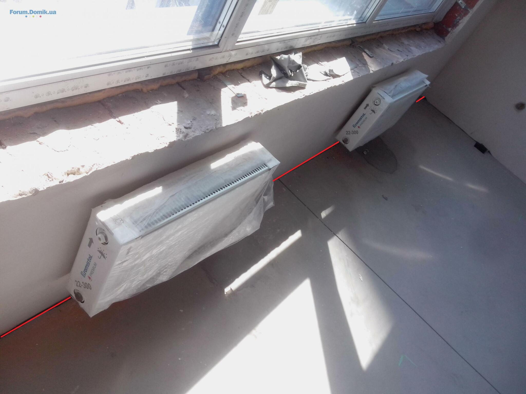

Откосы по любому утеплить. Также необходимо утеплить часть перекрытия над окном, примыкание пластика к монолиту.
Желательно проверить здесь, могут быть сквозные дырки.
Само собой сифонят закладные под кондиционеры, так же могут продувать оконные рамы (пена вокруг часто трухлая или ее слишком мало), вентиляционные шахты и закладные под электрику на общий коридор.
В Славутиче стены будут в черновом виде, все щели между кирпичами и особенно пилонами и кладкой будет хорошо видно, вот их надо задуть пеной, а после штукатурить.

В том то и дело, не видно ни каких подводок к центральной дренажной трубе. Она идет транзитом (такое впечатление на фото). Вопрос по корзинам тоже не понятен пока. Поживем, увидим.

Я вот хочу уточнить - две закладные, одна под дренаж , вторая - управление,электрика - правильно понимаю или нет.
И еще - предполагаю что нужно будет думать как проверять работу каждого дренажа и общего дренажного коллектора но это решаемо. Скажите а дренажный коллектор куда в итоге должен выводиться - просто слив на "0" или ливневку?

Можно заметить тройник и трубку с квартиры
Да, правильно. С открытой закладной трубы дренажа чувствуется характерный поток воздуха. Магистральные трубы сводятся в общую канализацию дома.

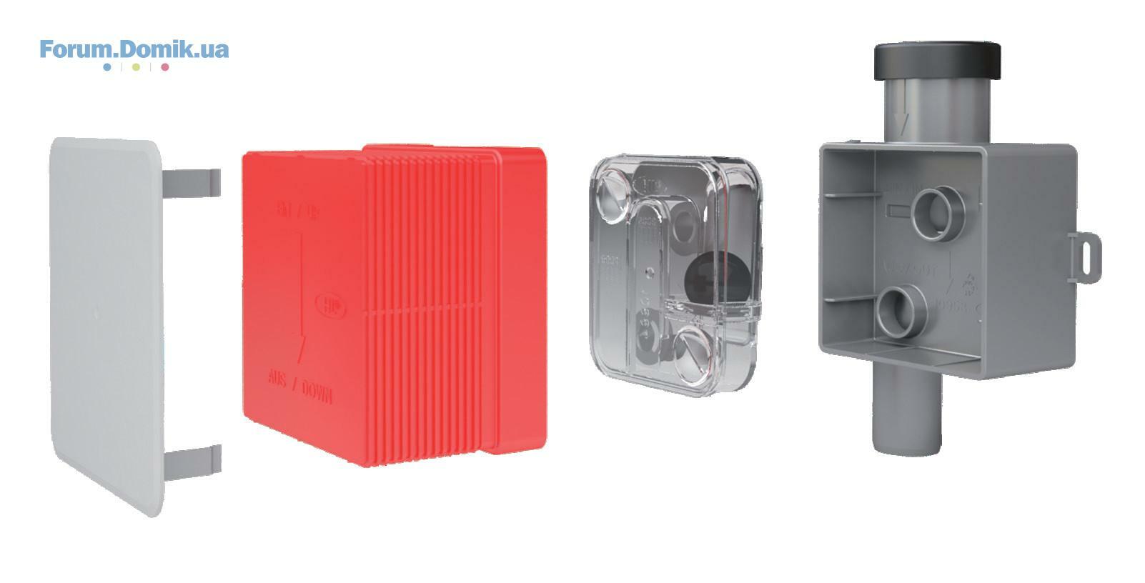

Дренаж желательно подключать через сифон "hl138".
