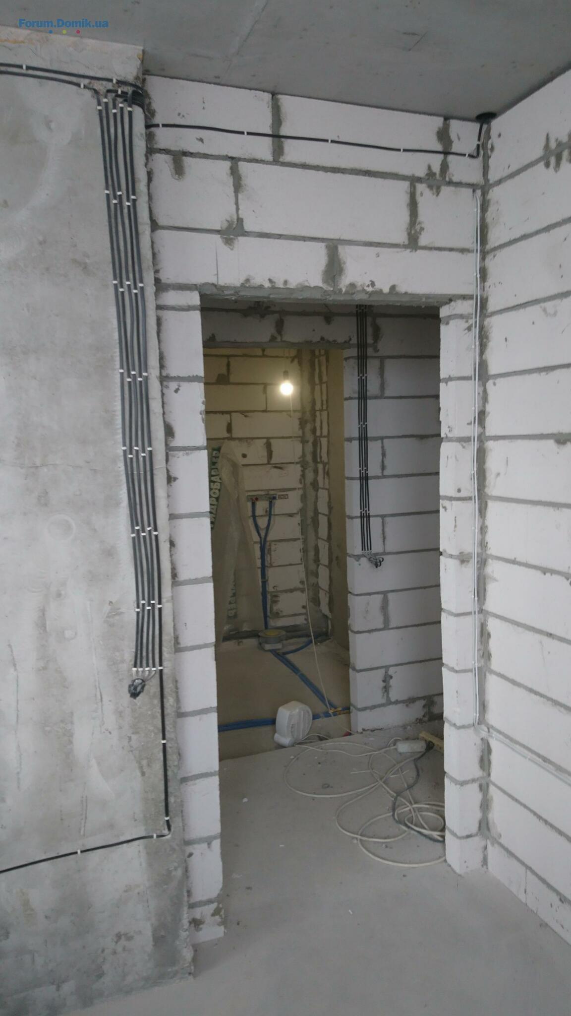

Цитата "stv":
Уточните,пожалуйста, в данном варианте штукатурка наносится поверх разводки кабеля ?
Тем самым мы уходим от необходимости штробления ?
Разводка электрокабелей делается до штукатурки, посему застройщик и не штукатурил стены, чтобы хозяева под себя проводили инженерные коммуникации.
Вот мой пример:
Между прочим, и тепловентилятор просматривается. Сейчас в помещении +12 градусов. Через пару дней заходят штукатуры.
Так-что зима не помеха для проведения ремонта.

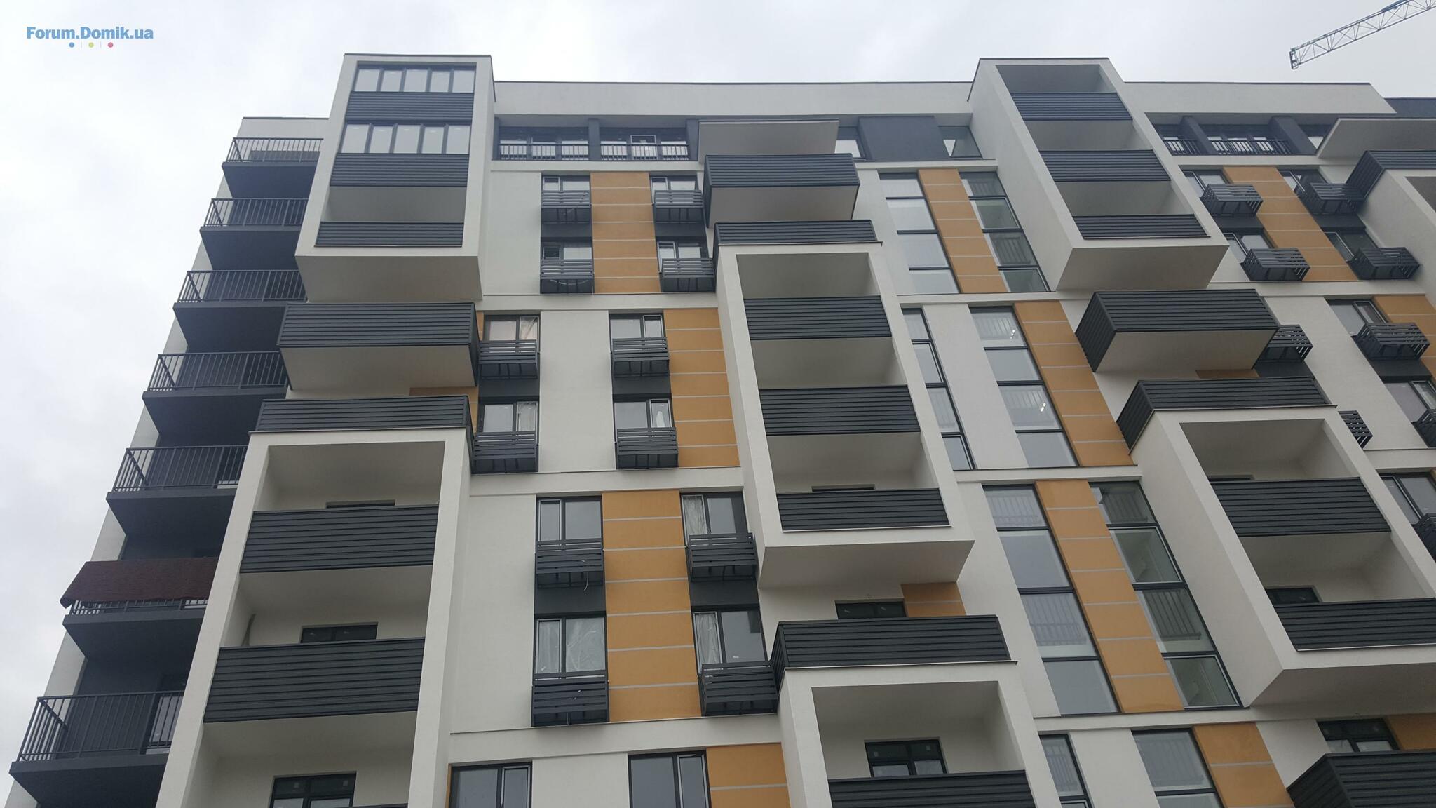

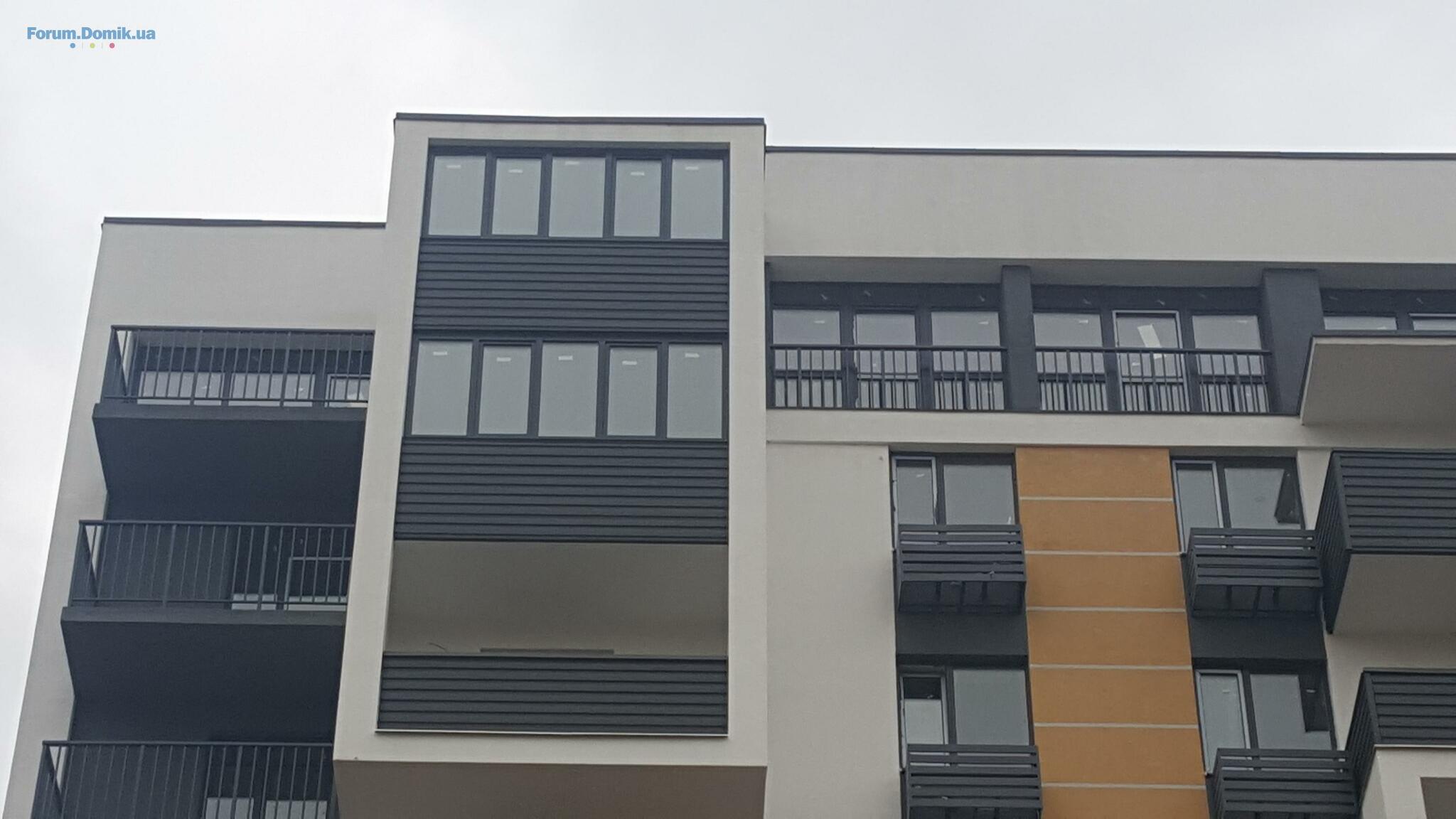

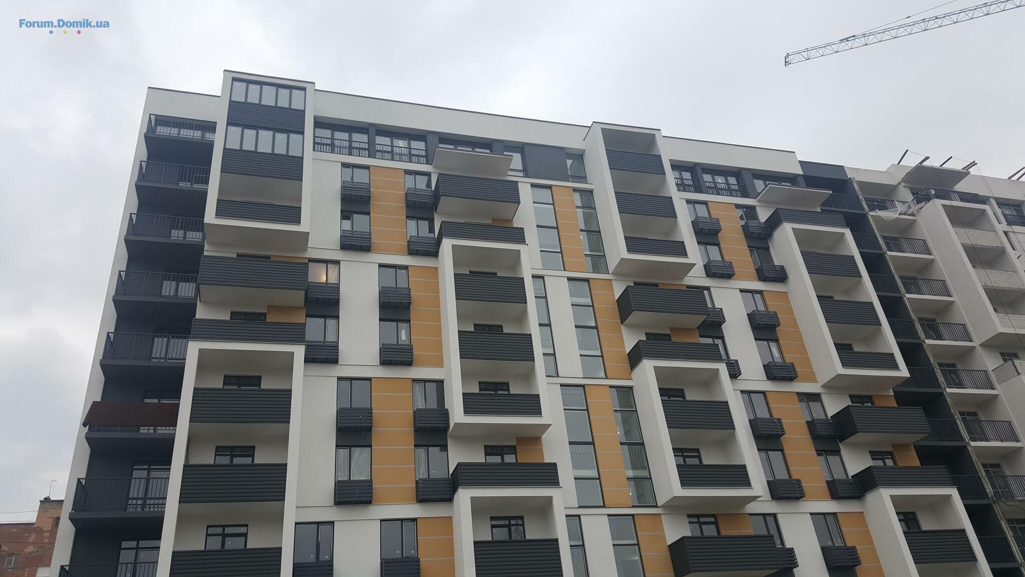

Сегодня увидел приятную картину: когда есть понимание адекватности и норм!
Уже соседи начали остеклять свои лоджии согласно договоренностей в цвет окон. И фасад от этого стал только краше!
СПАСИБО!!!
СПАСИБО!!!
